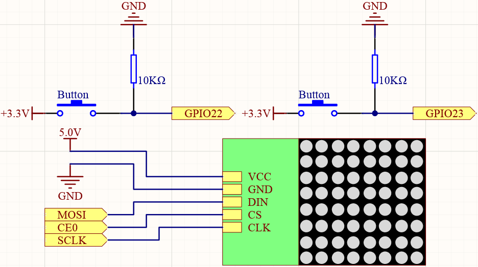

Schaltplan
T-Board Name
physical
wiringPi
GPIO22
Pin 15
22
GPIO23
Pin 16
23
SPIMOSI
Pin 19
12
MOSI
SPICE0
pin 24
10
CE0
SPISCLK
Pin 23
14
SCLK
../_images/Schematic_notnot.png

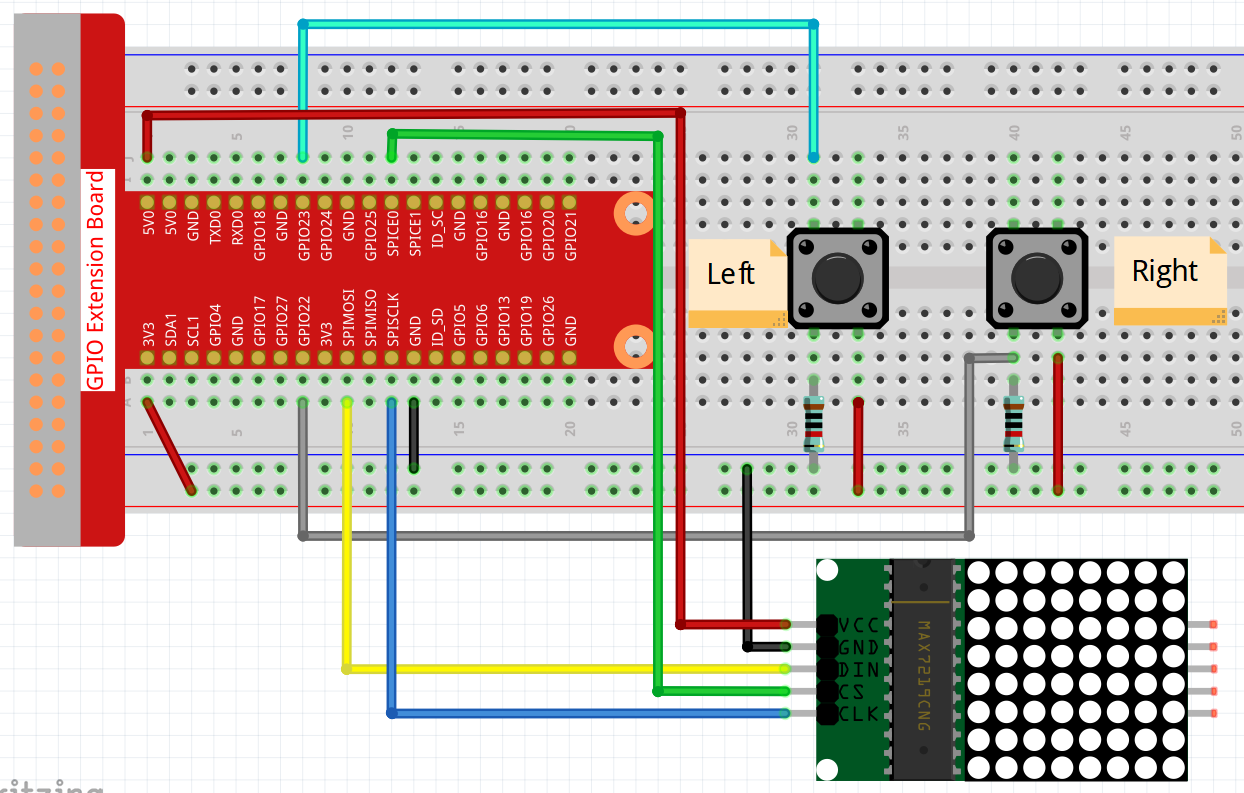

Schritt 1: Schalten Sie die Schaltung.
../_images/3.1.14game_notnot.png

Nachdem das Programm gestartet ist, wird auf dem Punktmatrix zufällig ein linker oder rechter Pfeil angezeigt. Ihre Aufgabe ist es, die Taste in die entgegengesetzte Richtung des Pfeils zu drücken. Dann erscheint ein „√“ auf dem Punktmatrix. Wenn Sie die Taste in die gleiche Richtung wie der Pfeil drücken, sind Sie aus dem Spiel und das Punktmatrix zeigt ein „x“ an. Sie können auch 2 neue Tasten hinzufügen oder sie durch Joystick-Tasten für oben, unten, links und rechts - 4 Richtungen ersetzen, um die Schwierigkeit des Spiels zu erhöhen.
