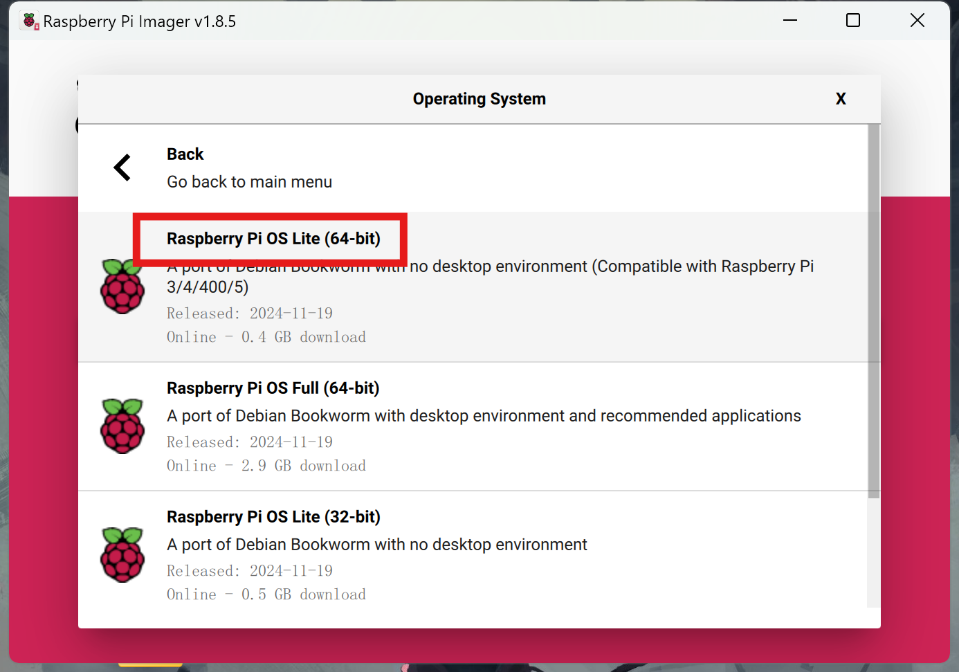

⚠️ 仅支持 Raspberry Pi OS Lite 版本 11(Bullseye)和 12(Bookworm)。
请确保已安装正确的操作系统并完成网络配置。 此处的安装步骤与 安装操作系统 一致,但在选择系统镜像时,请从 Raspberry Pi OS(other)中选择 Raspberry Pi OS Lite。

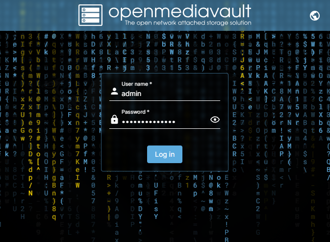

您将看到登录页面,请使用默认用户名和密码登录。默认用户名为 admin,密码为 openmediavault
../../_images/omv-login3.png

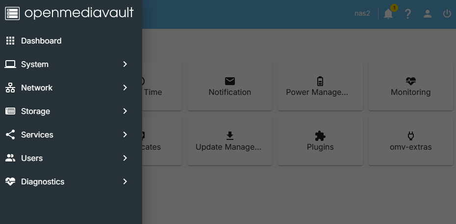

登录后,您将看到 OpenMediaVault 的主界面。
../../_images/omv-main3.png

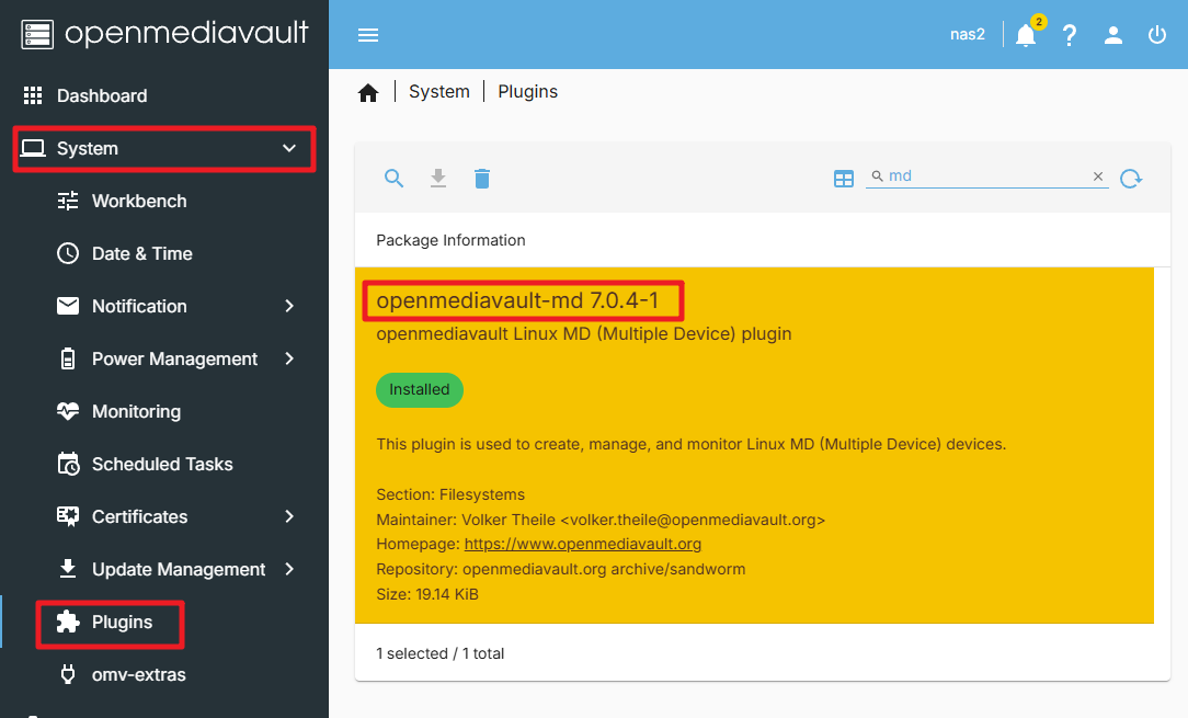

  1. System 菜单中点击 Plugins,搜索 openmediavault-md 插件并安装。
../../_images/omv-raid-13.png

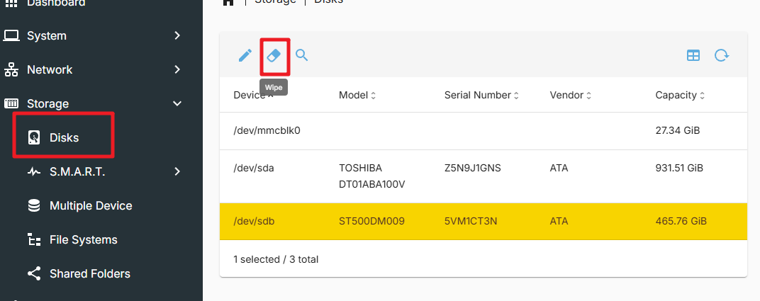

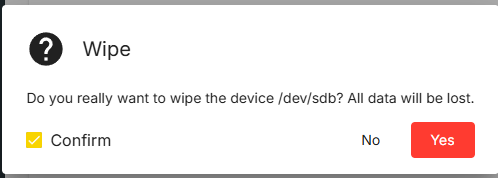

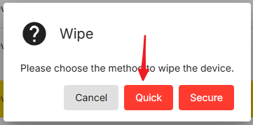

  1. Storage 菜单中点击 Disks,清除两块 SSD。
../../_images/omv-raid-23.png
  1. 请注意,此操作会清除硬盘上的所有数据,请确保已备份重要数据。
../../_images/omv-raid-33.png
  1. 擦除模式选择 QUICK 即可。

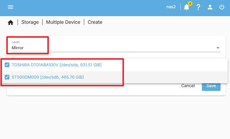

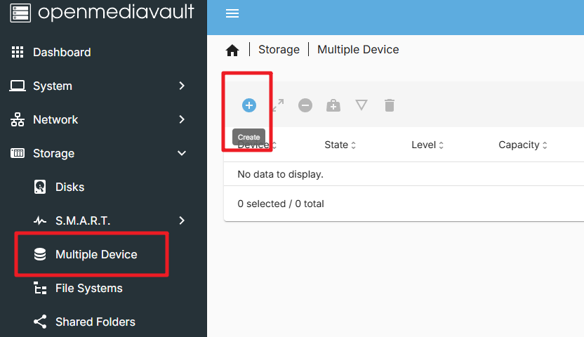

  1. 进入 Multiple Device 标签页,点击 Create
../../_images/omv-raid-53.png
  1. 在 Level 选项中选择 Stripe(RAID 0)或 Mirror(RAID 1)。在 Devices 选项中选择刚刚清除的硬盘。点击 Save 并等待 RAID 配置完成。
../../_images/omv-raid-63.png

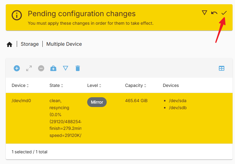

  1. 点击 Apply 按钮应用配置。
../../_images/omv-raid-73.png

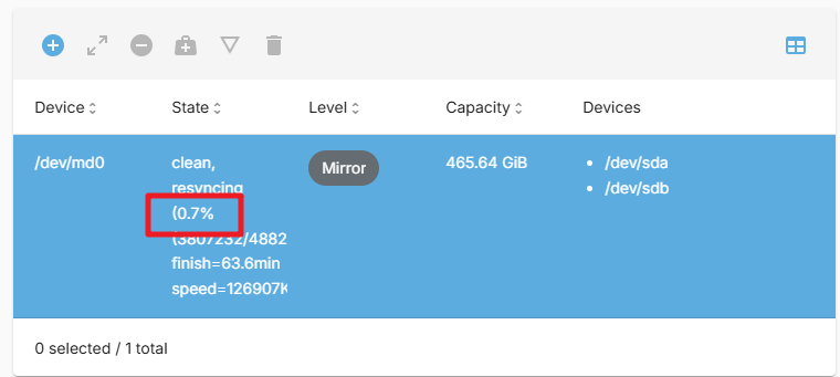

  1. RAID 配置完成后,需要等待状态达到 100%
../../_images/omv-raid-83.png
  1. 完成后,您的硬盘已组成 RAID 0 或 RAID 1 阵列,可以作为一个统一的存储设备使用。

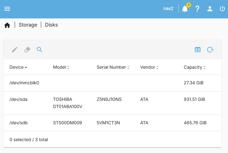

在 OpenMediaVault 主界面中,点击左侧菜单的 Storage。在 Storage 页面中,点击 Disks 标签页。在该页面中,您可以看到 Raspberry Pi 上的所有磁盘。请确认 NVMe PIP 已连接硬盘。

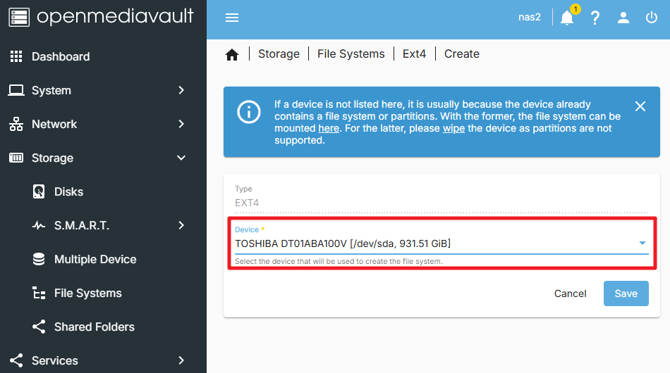

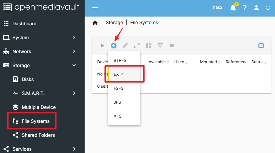

  1. 在侧边栏中点击 File System,然后创建并挂载文件系统。文件系统类型选择 ext4
../../_images/omv-mount3.png
  1. 选择设备并保存。

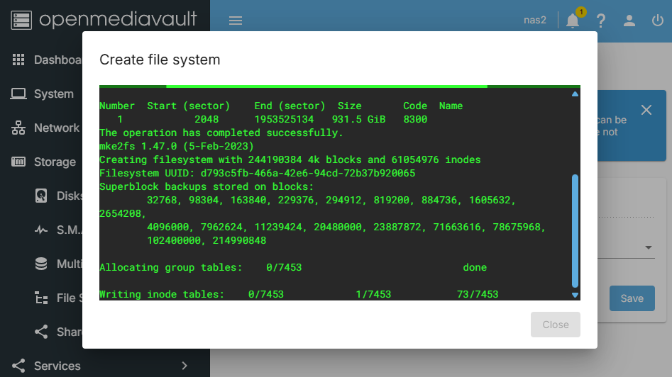

  1. 系统会弹出窗口提示正在创建文件系统,请稍等片刻。
../../_images/omv-mount-33.png

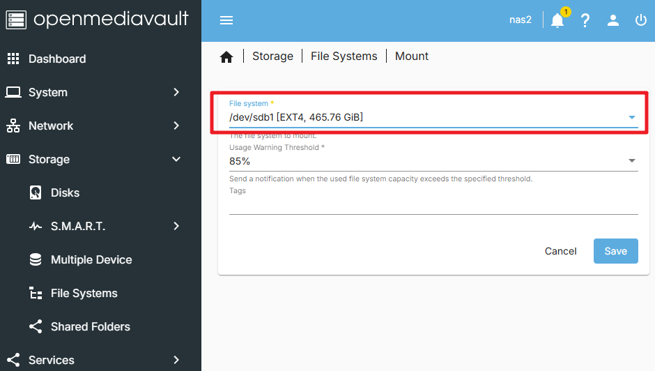

  1. 完成后进入 Mount 页面,选择刚创建的文件系统并将其挂载到 Raspberry Pi。
../../_images/omv-mount-43.png

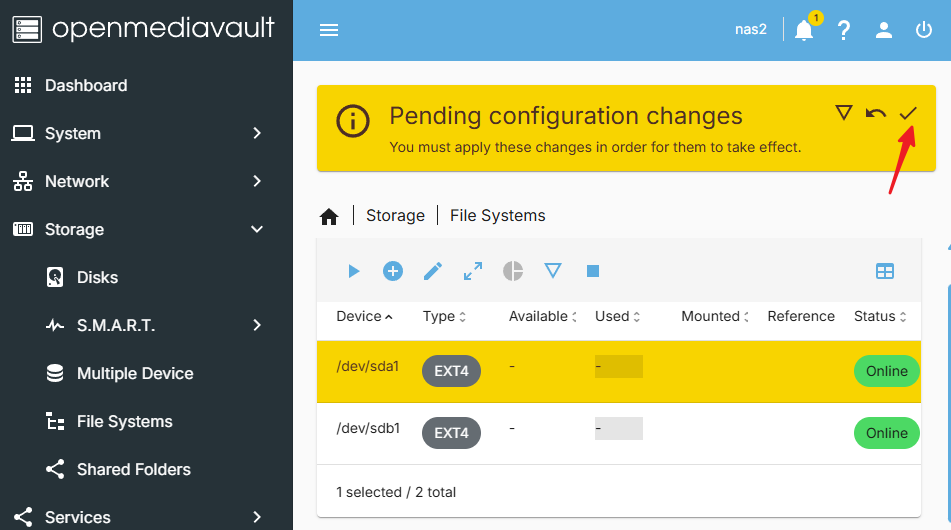

  1. 挂载完成后,点击 Apply,即可在文件系统中查看硬盘数据。
../../_images/omv-mount-53.png

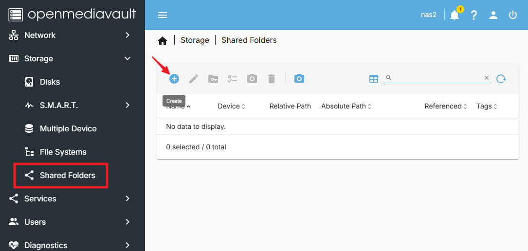

  1. Storage 页面中,进入 Shared Folders 选项卡,然后点击 Create 按钮。
../../_images/omv-share-13.png

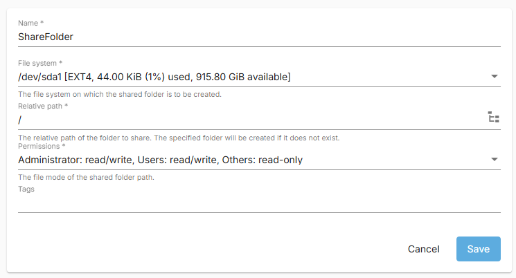

  1. Create Shared Folder 页面中,输入共享文件夹名称,选择要共享的硬盘,设置共享文件夹路径以及权限,然后点击 Save 按钮。
../../_images/omv-share-23.png

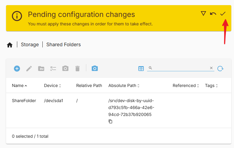

  1. 现在可以看到刚创建的共享文件夹。确认信息无误后点击应用(Apply)。
../../_images/omv-share-33.png

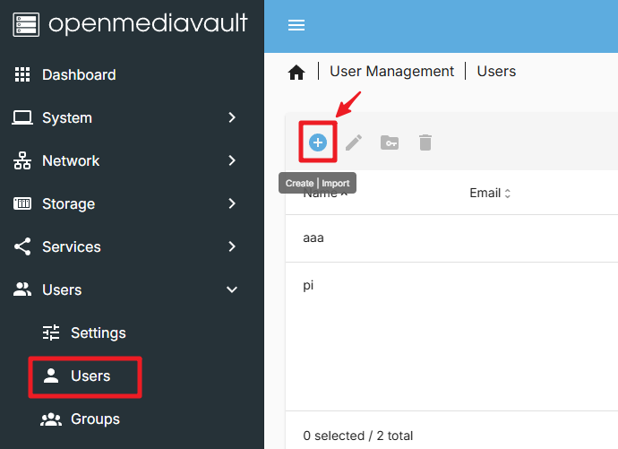

  1. User 页面中,点击 Create 按钮。
../../_images/omv-user-13.png

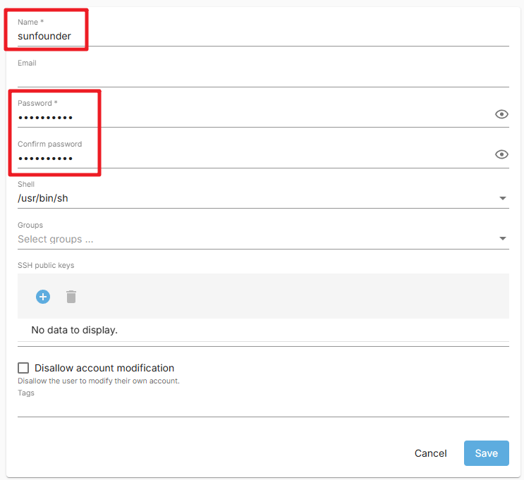

  1. Create User 页面中,输入新用户的用户名和密码,然后点击 Save 按钮。
../../_images/omv-user-23.png
至此,新用户已成功创建。

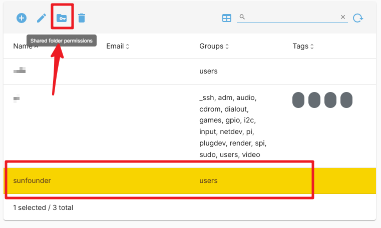

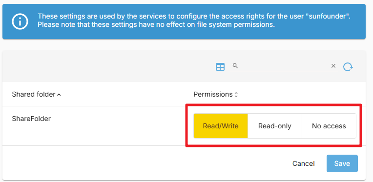

  1. Shared Folders 页面中,点击刚刚创建的共享文件夹,然后点击 Permissions 按钮。
../../_images/omv-user-33.png
  1. Permissions 页面中设置权限,然后点击 Save 按钮。

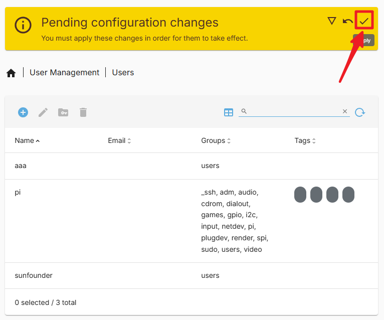

  1. 完成后点击 Apply 按钮。

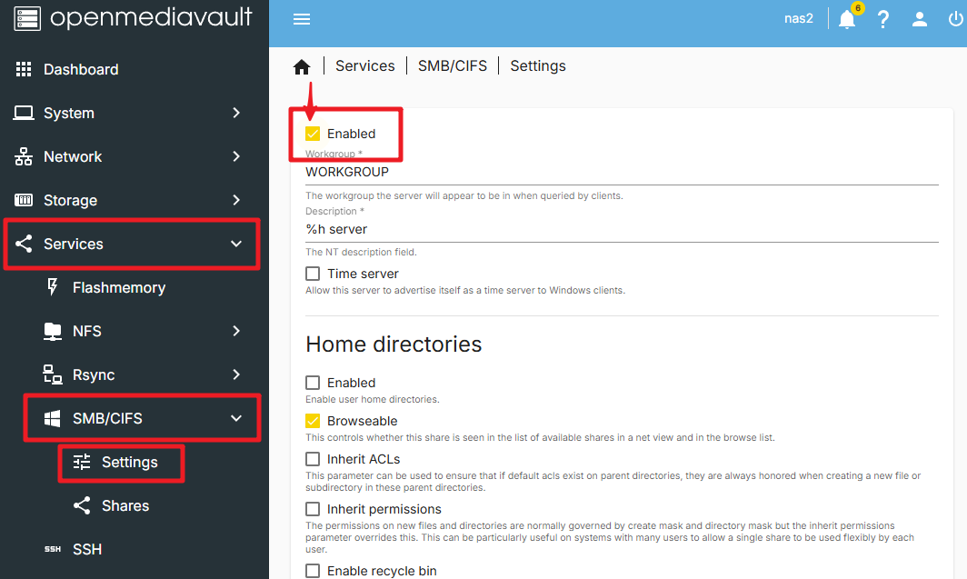

  1. Services 页面中,找到 SMB/CIFSSetting 选项卡,勾选 Enable,然后点击 Save

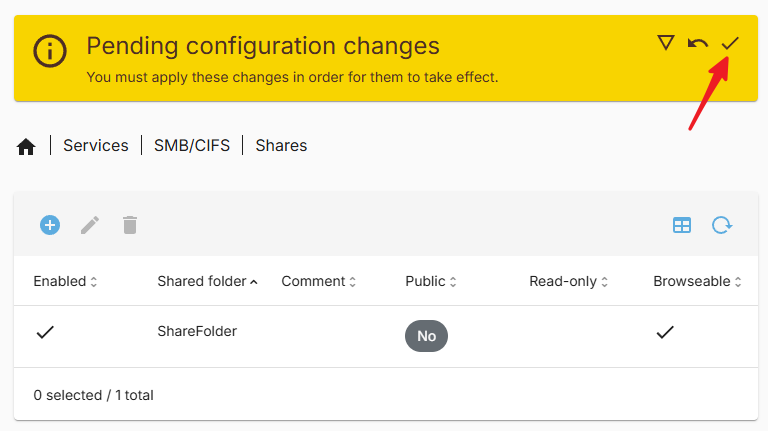

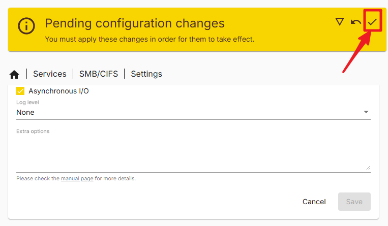

  1. 点击 Apply 应用更改。
../../_images/omv-smb-23.png

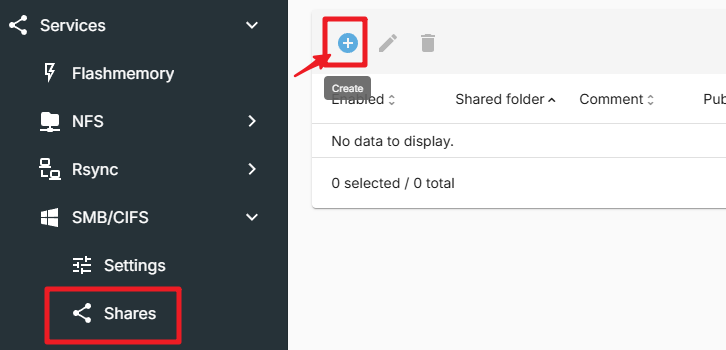

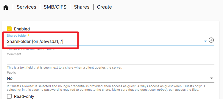

  1. 进入 Shares 页面,点击 Create 按钮。
../../_images/omv-smb-33.png
  1. Create Share 页面中,选择共享文件夹路径,然后点击 Save。该页面还有许多其他选项,可根据需要进行配置。
../../_images/omv-smb-43.png
  1. 点击 Apply
../../_images/omv-smb-53.png
至此,SMB 服务已成功配置。现在可以通过 SMB 协议访问您的共享文件夹。

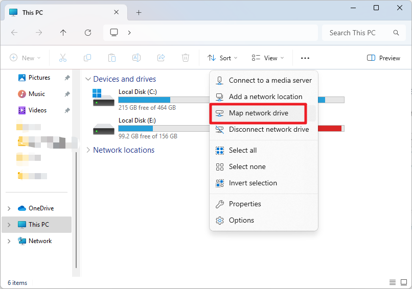

  1. 打开 此电脑(This PC),然后点击 映射网络驱动器(Map network drive)
../../_images/omv-network-location-13.png

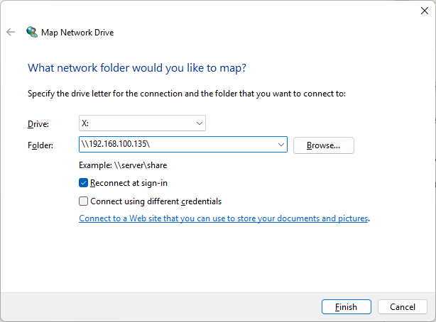

  1. 在弹出的对话框中,在 Folder 字段中输入 Raspberry Pi 的 IP 地址,例如 \\192.168.1.100\,或输入主机名,例如 \\pi.local\

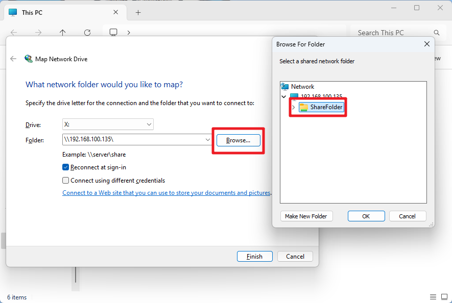

  1. 点击浏览(Browse)按钮,然后选择要访问的共享文件夹。在此过程中,需要输入之前创建的用户名和密码。
../../_images/omv-network-location-33.png

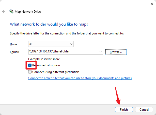

  1. 勾选 “Reconnect at sign-in”(登录时重新连接),然后点击 Finish 按钮。
../../_images/omv-network-location-43.png

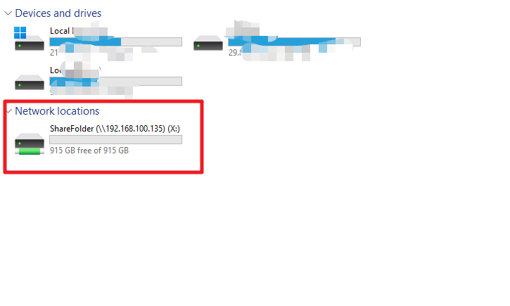

  1. 现在即可访问 NAS 共享文件夹。
../../_images/omv-network-location-53.png

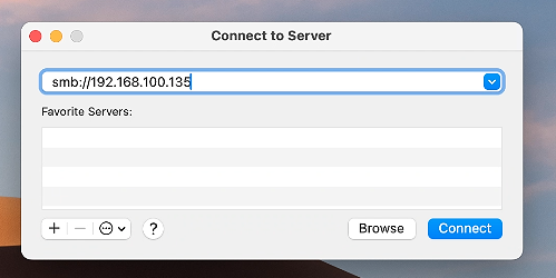

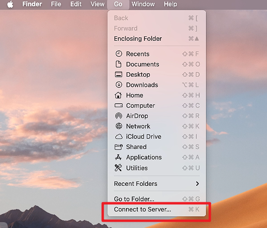

10. 在 Mac 上访问共享文件夹
  1. Go 菜单中,点击 Connect to Server
../../_images/omv-mac-13.png
  1. 在弹出的对话框中,输入 Raspberry Pi 的 IP 地址,例如 smb://192.168.1.100,或输入主机名,例如 smb://pi.local
../../_images/omv-mac-23.png

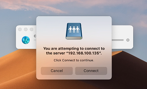

  1. 点击 Connect 按钮。
../../_images/omv-mac-33.png

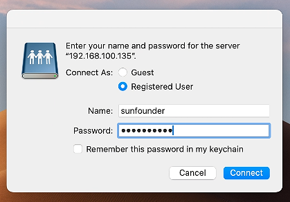

  1. 在弹出的对话框中,输入之前创建的用户名和密码,然后点击 Connect 按钮。
../../_images/omv-mac-43.png

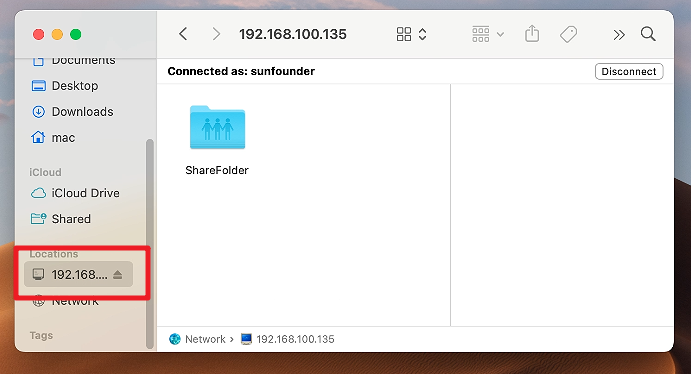

../../_images/omv-mac-53.png
