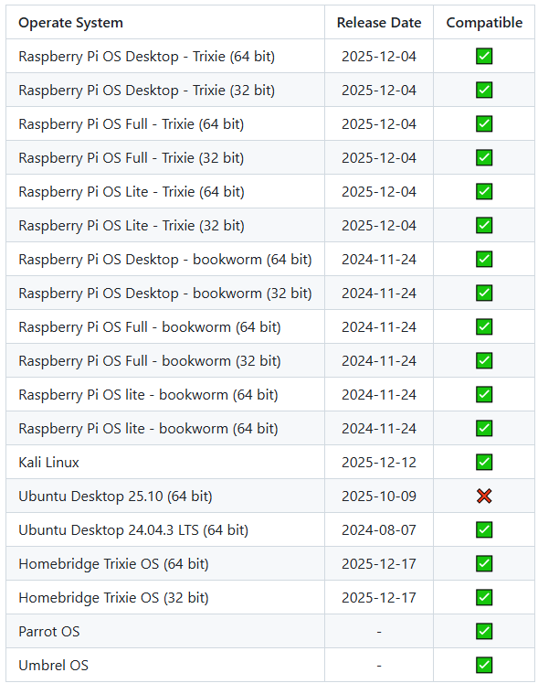

Compatible Systems
以下系统已通过 Raspberry Pi 5 的兼容性测试:

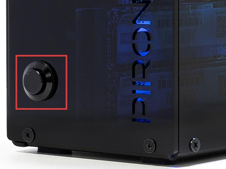

该电源按钮为 Raspberry Pi 5 的扩展电源键,功能与树莓派 5 自带电源按钮一致。
../_images/power_button3.jpg

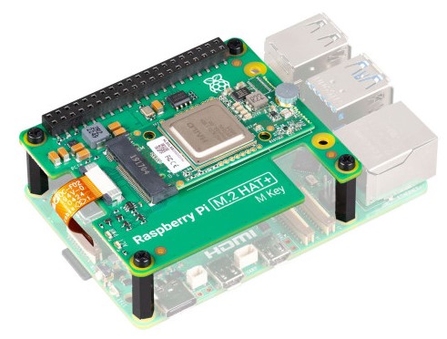

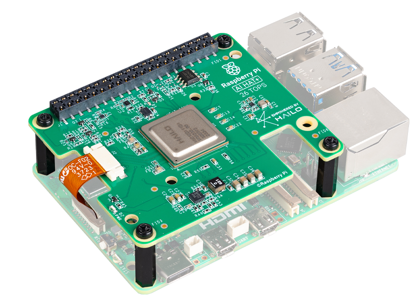

Raspberry Pi AI HAT+
Raspberry Pi AI HAT+ 与 Pironman 5 Pro MAX 不兼容。
../_images/output33.png
Raspberry Pi AI Kit 由 Raspberry Pi M.2 HAT+ 与 Hailo AI 加速模块组合而成。
../_images/output23.jpg
你可以将 Hailo AI 加速模块从 Raspberry Pi AI Kit 上拆下,直接插入 Pironman 5 Pro MAX 的 NVMe PIP 模块中使用。

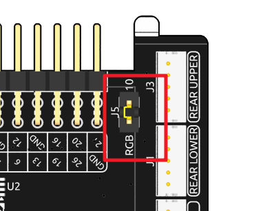

RGB LEDs Not Working?
  1. J9 上方的 IO 扩展板有两个引脚用于连接 RGB 灯至 GPIO10,请确保这两个引脚上的跳线帽已正确安装。
    ../_images/io_board_rgb_pin3.png
  2. 确认树莓派运行的是兼容的操作系统。
    参见 Compatible Systems
  3. 运行以下命令启用 SPI:
    sudo raspi-config
    进入:
    3 Interfacing OptionsI3 SPIYES
    然后重启树莓派。
  4. 如果问题仍然存在,请将以下日志文件发送给我们:
    cat /var/log/pironman5/pironman5.log

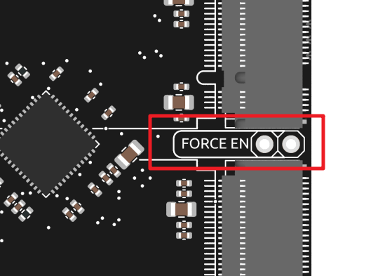

NVMe PIP Module Not Working?
  1. 确认您的 NVMe SSD 兼容。请参考 兼容 NVMe SSD 列表 查看已验证、稳定且兼容的驱动器。
  2. 确保连接 NVMe PIP 模块与 Raspberry Pi 5 的 FPC 排线已牢固连接。
  3. 确认您的 SSD 已正确安装并固定在 NVMe PIP 模块上。

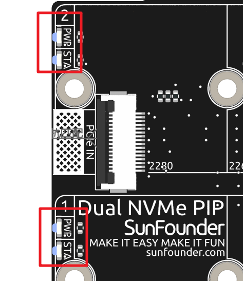

  4. 检查 NVMe PIP 模块的 LED 状态:
    确认所有连接后,给设备上电并观察 NVMe PIP 模块上的两个指示灯:
    • PWR LED:应常亮。
    • STA LED:应闪烁,表示正常工作。
    ../_images/dual_nvme_pip_leds1.png
    • 如果 PWR LED 亮但 STA LED 不闪烁,表示 NVMe SSD 未被 Raspberry Pi 识别。
    • 如果 PWR LED 不亮,请短接模块上的 “Force Enable” 引脚。如果 PWR LED 亮起,可能是 FPC 排线松动或系统不支持 NVMe。
    ../_images/dual_nvme_pip_j41.png
  5. 确认您的 NVMe SSD 已正确安装操作系统。参考 3. 安装操作系统
  1. 如果线路连接正确且操作系统已安装,但 NVMe SSD 仍无法启动,请尝试使用 Micro SD 卡启动以验证其他组件功能。确认无误后,参考 3. 配置从 SSD 启动
  2. 如果完成以上步骤后问题仍然存在,请发送邮件至 service@sunfounder.com。我们会尽快回复。

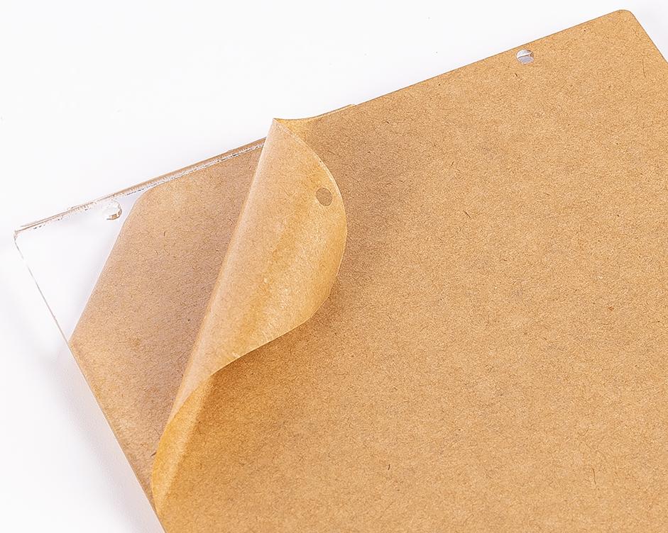

How to Remove the Protective Film
包装内包含两块亚克力板,正反两面均贴有黄色或透明保护膜,用于防止刮花。保护膜可能较难揭除,可使用螺丝刀轻轻刮起角落,再慢慢撕下整张膜。
../_images/peel_off_film3.jpg

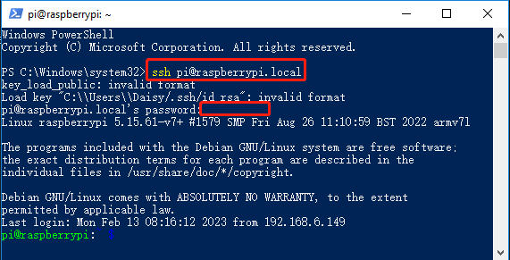

How to Install OpenSSH via Powershell?
当你使用 ssh <username>@<hostname>.local(或 ssh <username>@<IP address>)连接 Raspberry Pi 时,出现以下错误提示:
ssh: The term 'ssh' is not recognized as the name of a cmdlet, function, script file, or operable program. Check the
spelling of the name, or if a path was included, verify that the path is correct and try again.
说明你的电脑系统版本过旧,未预装 OpenSSH,需按照以下教程手动安装。
  1. 在 Windows 桌面搜索栏中输入 powershell,右键点击 Windows PowerShell,选择 Run as administrator(以管理员身份运行)

  6. 现在重启 PowerShell,继续以管理员身份运行。此时你将能够使用 ssh 命令登录 Raspberry Pi,系统将提示你输入之前设置的密码。
    ../_images/powershell_login1.png
