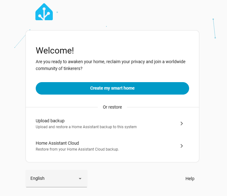

设置
现在,您可以在电脑浏览器中输入: http://<Your Raspberry Pi Address>:8123 来访问 Home Assistant。
../../_images/ha_welcome.png

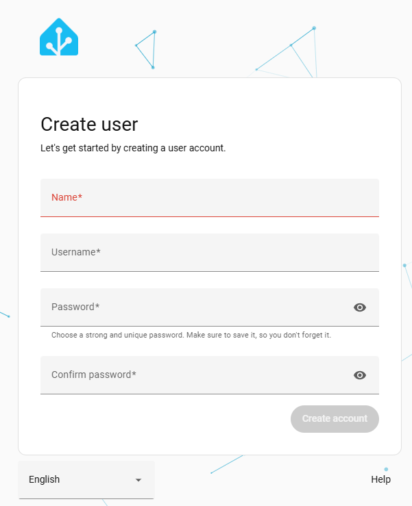

选择 CREATE MY SMART HOME,然后创建您的账户。
../../_images/ha_onboarding.png

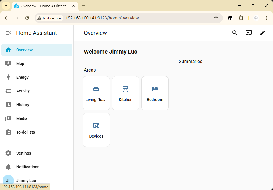

按照提示选择您的位置以及其他配置。完成后,您将进入 Home Assistant 的控制面板。
../../_images/ha_overview.png
