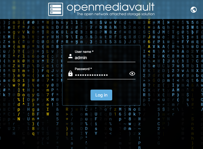

Vedrai una pagina di accesso, accedi usando il nome utente e la password predefiniti. Il nome utente predefinito è admin e la password è openmediavault.

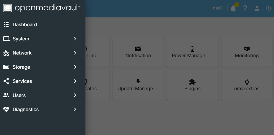

  1. Nel menu System clicca sull’opzione Plugins, cerca il plugin openmediavault-md e installalo.

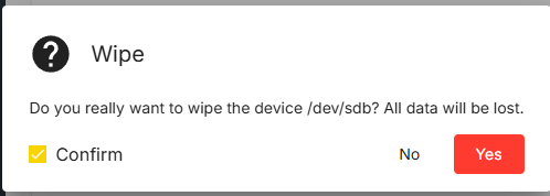

  1. Nel menu Storage clicca sull’opzione Disks, cancella due SSD.
../../_images/omv-raid-23.png
  1. Tieni presente che questa azione cancellerà tutti i dati sugli hard disk, assicurati di aver eseguito il backup di tutti i dati importanti.
../../_images/omv-raid-33.png

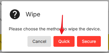

  1. La modalità di cancellazione seleziona QUICK è sufficiente.

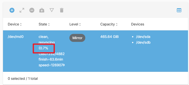

  1. Dopo il completamento della configurazione RAID, devi attendere che lo stato del RAID sia al 100%.
../../_images/omv-raid-83.png
  1. Dopo il completamento della configurazione RAID, i tuoi hard disk sono ora in una configurazione RAID 0 o RAID 1 e puoi usarli come un singolo dispositivo di storage.

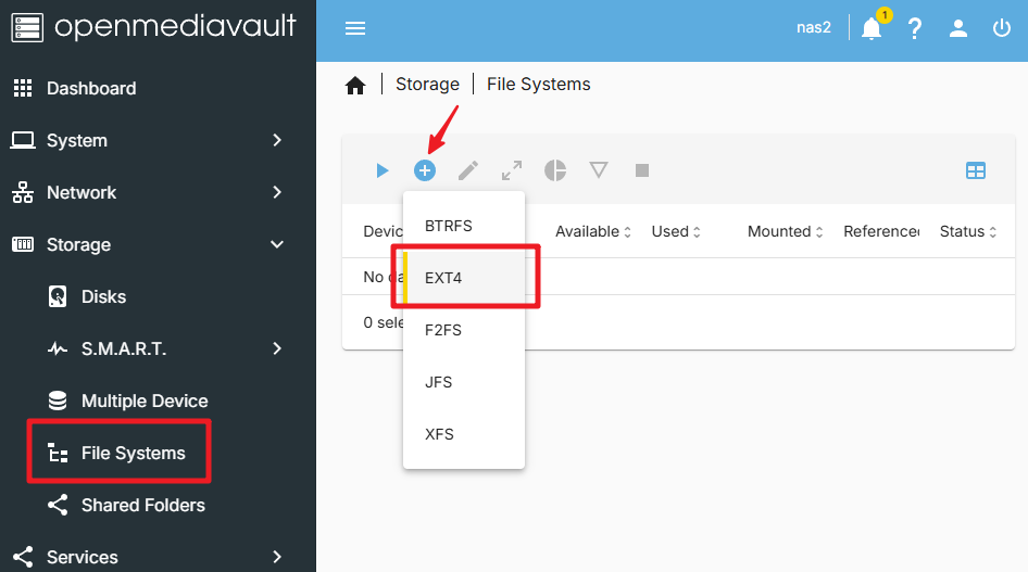

  1. Nella barra laterale, clicca sull’opzione File System. Quindi crea e monta un file system. Scegli ext4 come tipo di file system.

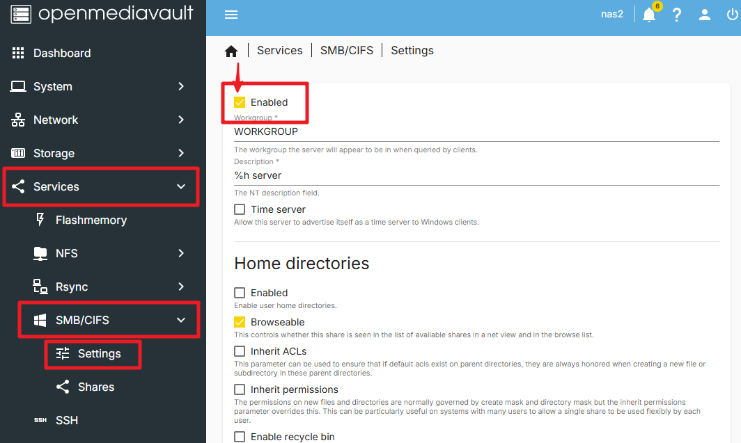

9. Configura il Servizio SMB
  1. Nella pagina Services, trova la scheda SMB/CIFS > Setting. E spunta l’opzione Enable. Quindi clicca sul pulsante Save.
../../_images/omv-smb-13.png
  1. Applica le modifiche cliccando sul pulsante Apply.

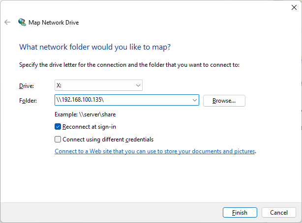

  1. Nella finestra di dialogo che appare, inserisci l’IP del Raspberry Pi nel campo Cartella, ad esempio, \\192.168.1.100\, o il nome host del Raspberry Pi, ad esempio, \\pi.local\.

  1. Spunta «Riconnetti all’accesso» e clicca sul pulsante Fine.

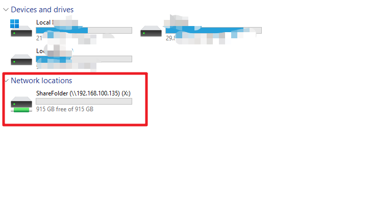

  1. Ora puoi accedere alla cartella condivisa NAS.
