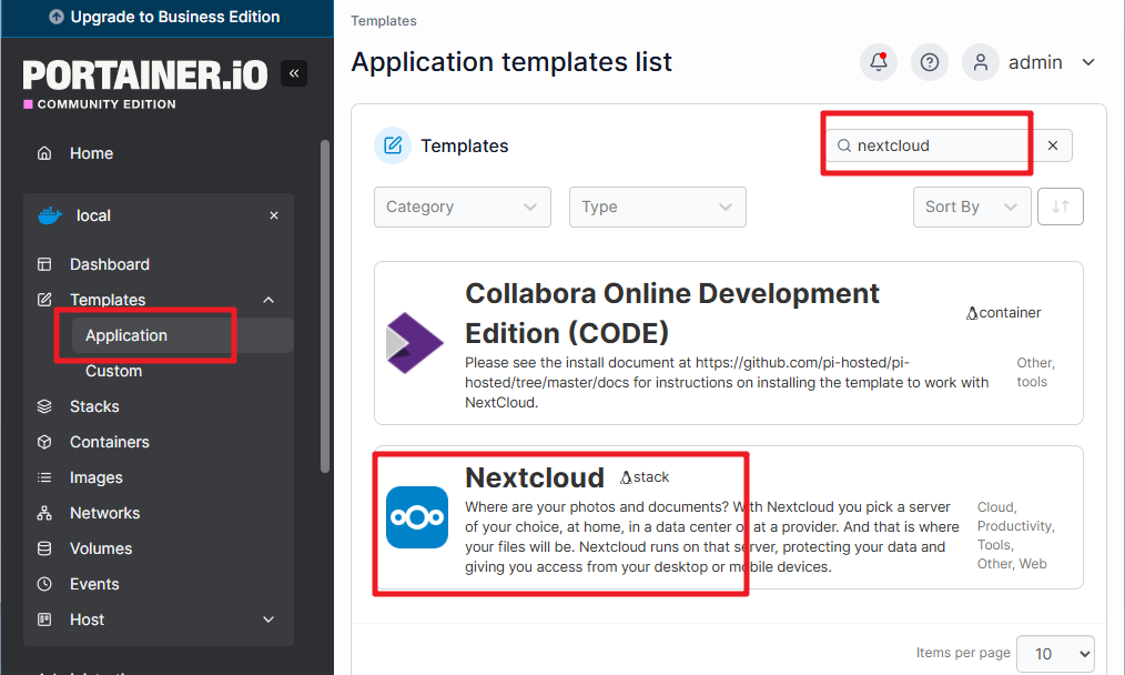

  2. Vai su Templates -> Application. Nella barra di ricerca in alto a destra, digita nextcloud e cliccaci sopra.
    ../../_images/ptn_temp_nextcloud3.png

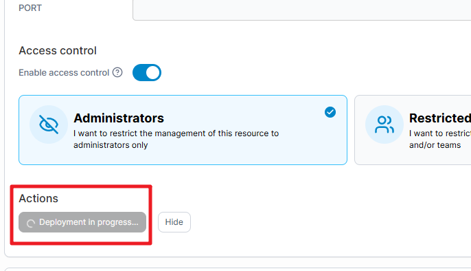

  3. Clicca su Deploy the stack e attendi il completamento del deployment. Di solito richiede circa due minuti.
    ../../_images/ptn_temp_deploy3.png

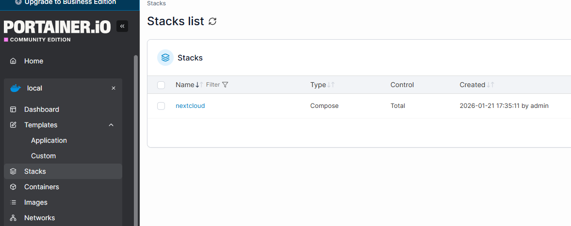

  4. Una volta completato, NextCloud sarà installato.
    ../../_images/ptn_temp_nextcloud_deploy_finish3.png

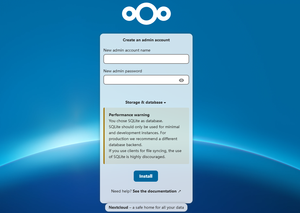

  1. Al primo accesso, dovrai impostare una password di amministrazione.
    ../../_images/nc_admin_install3.png

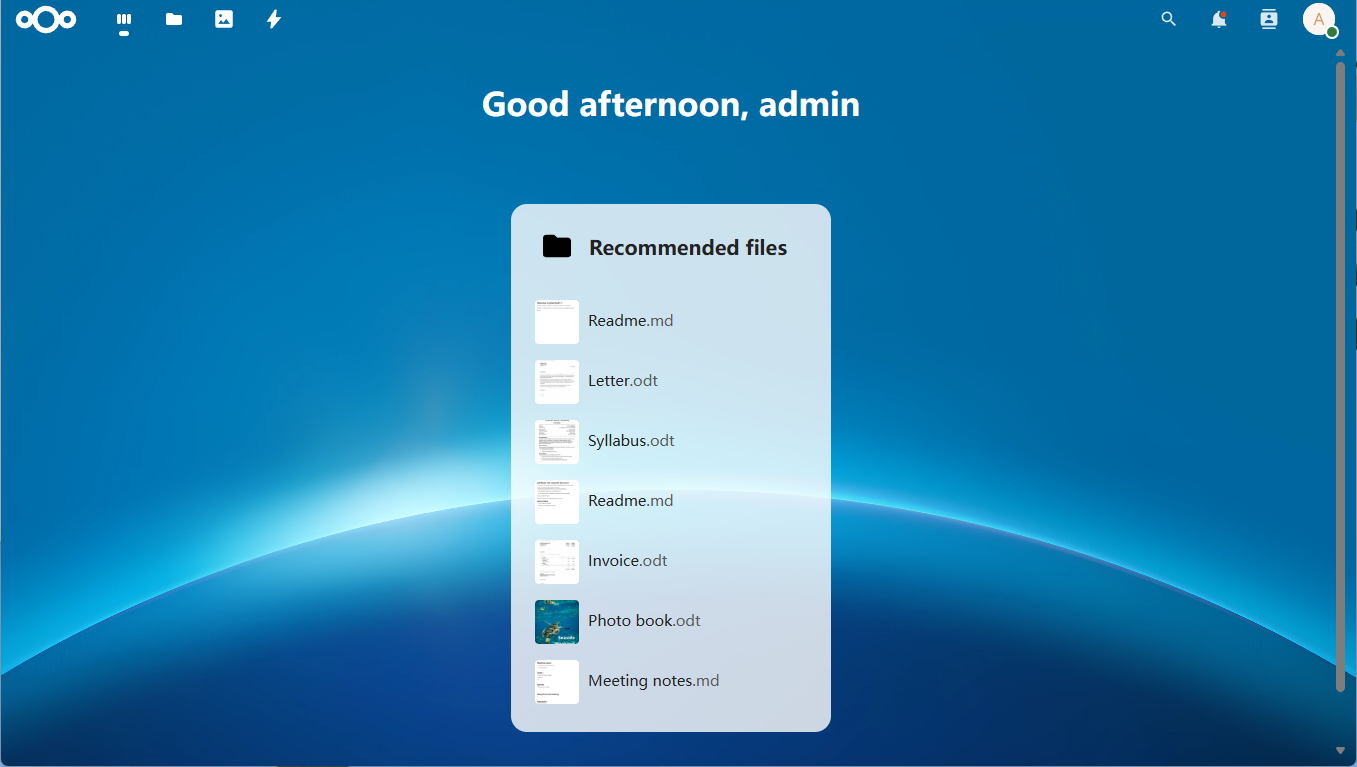

  2. Dopo la registrazione, puoi iniziare a utilizzare NextCloud.
    ../../_images/nc_dashboard3.png
