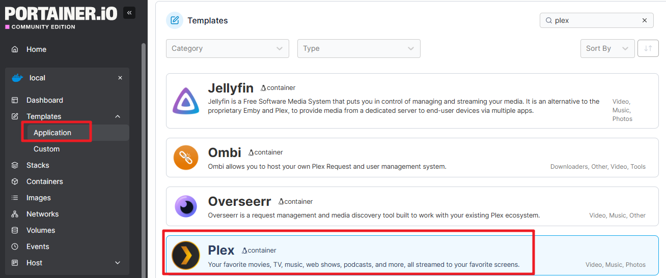

  2. Vai su Templates -> Application. Nella barra di ricerca in alto a destra, digita plex e cliccaci sopra.
    ../../_images/ptn_temp_plex3.png
