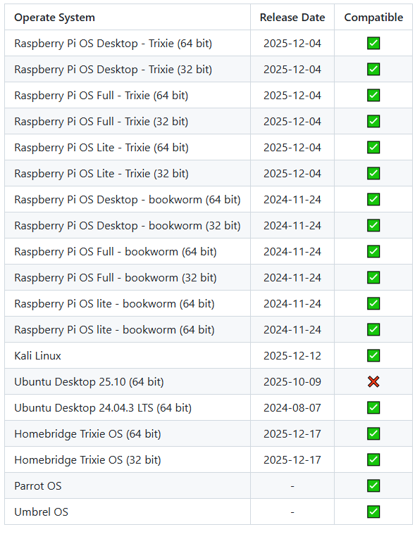

Sistemi Compatibili
Sistemi testati su Raspberry Pi 5:
../_images/compitable_os6.png

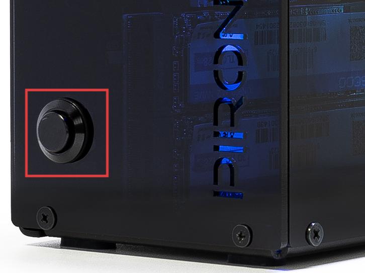

Pulsante di Accensione
Il pulsante di accensione estende il pulsante originale del Raspberry Pi 5 e si comporta in modo simile.
../_images/power_button3.jpg

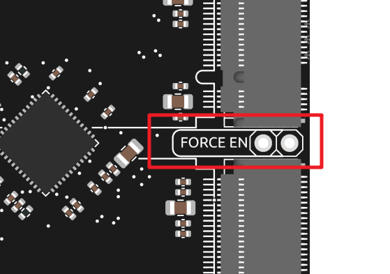

Pulsante di Accensione Non Funzionante?
  1. Per prima cosa, conferma il comportamento previsto del pulsante di accensione:
    • Raspberry Pi OS Desktop: Premi il pulsante di accensione due volte rapidamente per spegnere. Tieni premuto 5 secondi per forzare lo spegnimento. Premi una volta per accendere dallo stato di spegnimento.
    • Raspberry Pi OS Lite: Premi il pulsante di accensione una volta per spegnere. Tieni premuto 5 secondi per forzare lo spegnimento. Premi una volta per accendere.
  2. Verifica che i pin del convertitore di alimentazione siano correttamente allineati con i pad J2 del Raspberry Pi 5 (tra il connettore della batteria RTC e il bordo della scheda).
  3. Verifica che i pin all’interno della presa del convertitore di alimentazione siano correttamente allineati con il connettore del pulsante di accensione. Ricollega il cavo del pulsante di accensione se necessario.
  4. Usa un cacciavite per cortocircuitare brevemente i due pin sulla presa del convertitore di alimentazione dove si collega il pulsante. Se il Pi si accende, il pulsante stesso potrebbe essere difettoso; in caso contrario, il problema probabilmente riguarda la scheda del convertitore o la connessione al Pi 5.

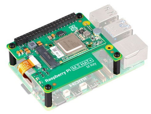

Il Raspberry Pi AI Kit combina il Raspberry Pi M.2 HAT+ e il modulo acceleratore AI Hailo.
../_images/output23.jpg
Puoi staccare il modulo acceleratore AI Hailo dal Raspberry Pi AI Kit e inserirlo direttamente nel modulo NVMe PIP di Pironman 5 Pro MAX.

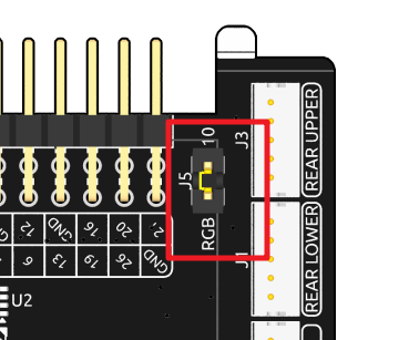

  1. I due pin sull’IO Expander sopra J9 sono usati per collegare i LED RGB a GPIO10. Assicurati che il ponticello su questi due pin sia installato correttamente.

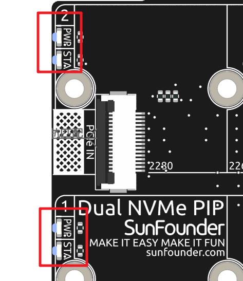

  4. Controlla lo stato dei LED del modulo NVMe PIP:
    Dopo aver verificato tutti i collegamenti, accendi il dispositivo e osserva i due indicatori sul modulo NVMe PIP:
    • LED PWR: Dovrebbe essere acceso.
    • LED STA: Dovrebbe lampeggiare per indicare il normale funzionamento.
    ../_images/dual_nvme_pip_leds1.png
    • Se il LED PWR è acceso ma il LED STA non lampeggia, indica che l’SSD NVMe non è riconosciuto dal Raspberry Pi.
    • Se il LED PWR è spento, cortocircuita i pin «Force Enable» sul modulo. Se il LED PWR si accende, potrebbe indicare un cavo FPC allentato o una configurazione di sistema non supportata per NVMe.
    ../_images/dual_nvme_pip_j41.png

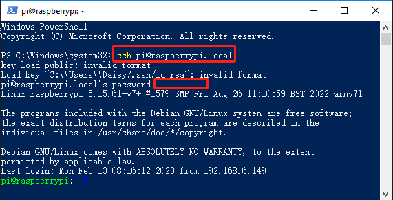

Come Installare OpenSSH tramite Powershell?
Quando usi ssh <username>@<hostname>.local (o ssh <username>@<indirizzo IP>) per connetterti al tuo Raspberry Pi, ma appare il seguente messaggio di errore.
ssh: The term 'ssh' is not recognized as the name of a cmdlet, function, script file, or operable program. Check the
spelling of the name, or if a path was included, verify that the path is correct and try again.
Significa che il tuo sistema computer è troppo vecchio e non ha OpenSSH preinstallato, devi seguire il tutorial qui sotto per installarlo manualmente.
  1. Digita powershell nella casella di ricerca del tuo desktop Windows, fai clic con il pulsante destro su Windows PowerShell e seleziona Esegui come amministratore dal menu che appare.
    ../_images/powershell_ssh1.png
  2. Usa il seguente comando per installare OpenSSH.Client.
    Add-WindowsCapability -Online -Name OpenSSH.Client~~~~0.0.1.0
  3. Dopo l’installazione, verrà restituito il seguente output.
    Path          :
    Online        : True
    RestartNeeded : False
  4. Verifica l’installazione usando il seguente comando.
    Get-WindowsCapability -Online | Where-Object Name -like 'OpenSSH*'
  5. Ora ti dice che OpenSSH.Client è stato installato con successo.
    State : Installed
    State : NotPresent
    Avvertimento
    Se il prompt sopra non appare, significa che il tuo sistema Windows è ancora troppo vecchio, e ti consigliamo di installare uno strumento SSH di terze parti, come PuTTY.
  6. Ora riavvia PowerShell e continua a eseguirlo come amministratore. A questo punto potrai accedere al tuo Raspberry Pi usando il comando ssh, dove ti verrà chiesto di inserire la password che hai impostato in precedenza.
    ../_images/powershell_login1.png
