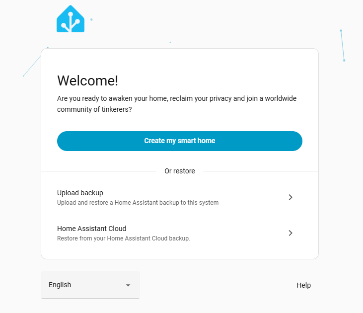

Ora puoi aprire il browser del tuo computer e inserire: http://<Indirizzo del tuo Raspberry Pi>:8123 per accedere a Home Assistant.
../../_images/ha_welcome.png

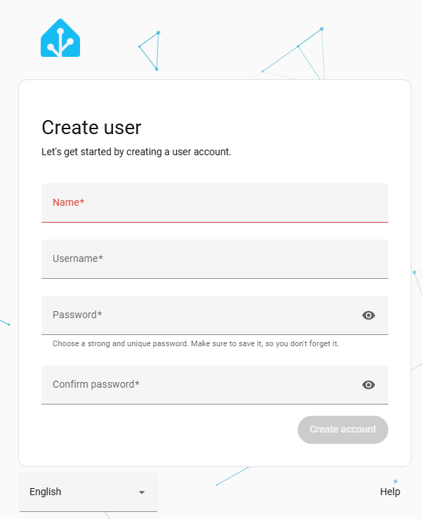

Seleziona CREATE MY SMART HOME, quindi crea il tuo account.
../../_images/ha_onboarding.png

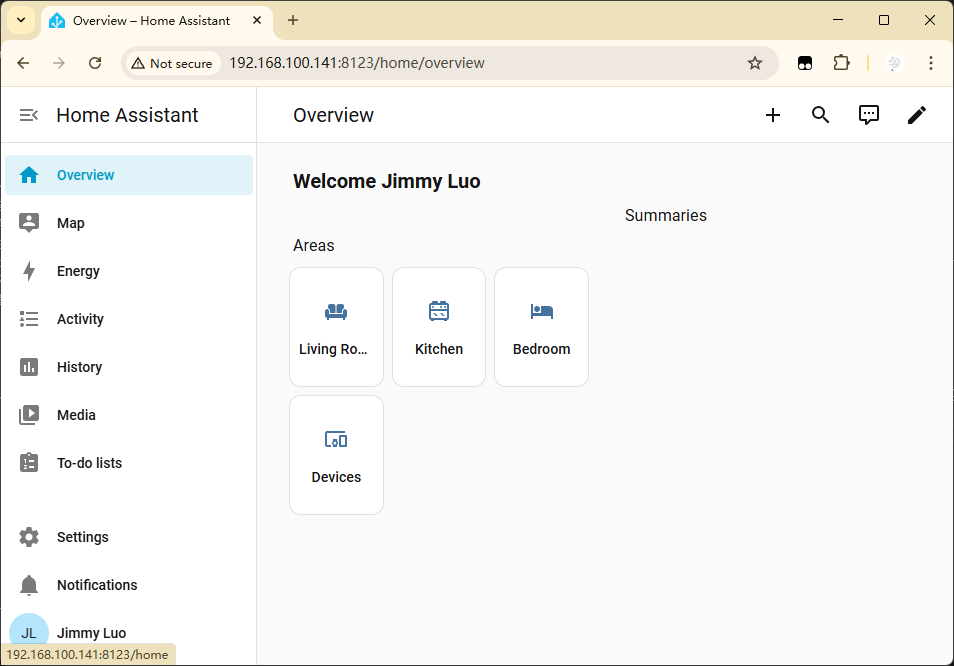

Segui le istruzioni per scegliere la tua posizione e altre configurazioni. Una volta completato, accederai alla dashboard di Home Assistant.
../../_images/ha_overview.png
