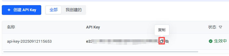

    4. Una volta creata, copia la tua Chiave API.
      ../../_images/llm_qwen_aliyun_copy.png
