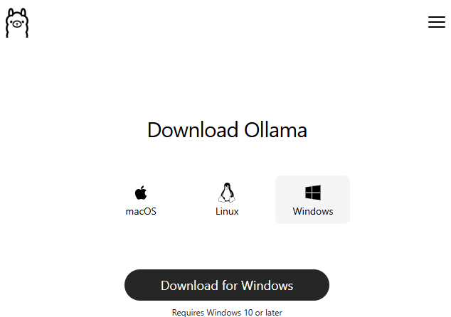

  1. Scarica e installa Ollama da Ollama Download Page
    ../../_images/llm_ollama_download.png

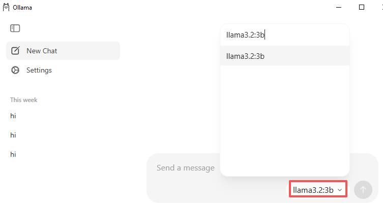

  2. Apri l’app Ollama, vai su Model Selector e utilizza la barra di ricerca per trovare un modello. Ad esempio, digita llama3.2:3b (un modello piccolo e leggero per iniziare).
    ../../_images/llm_ollama_choose.png

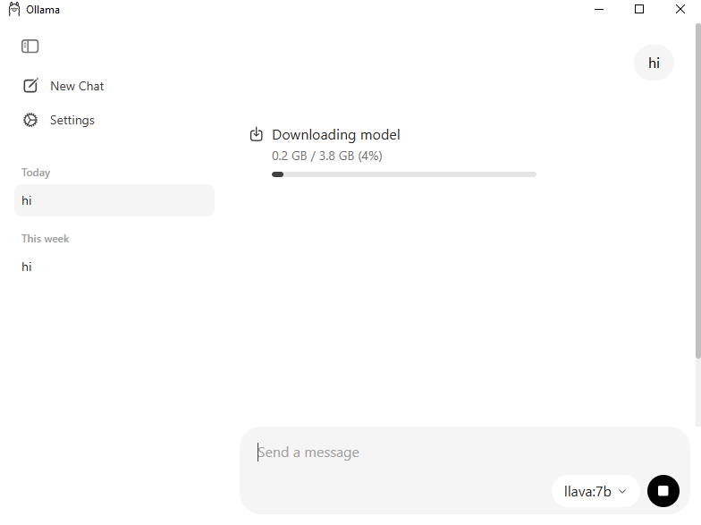

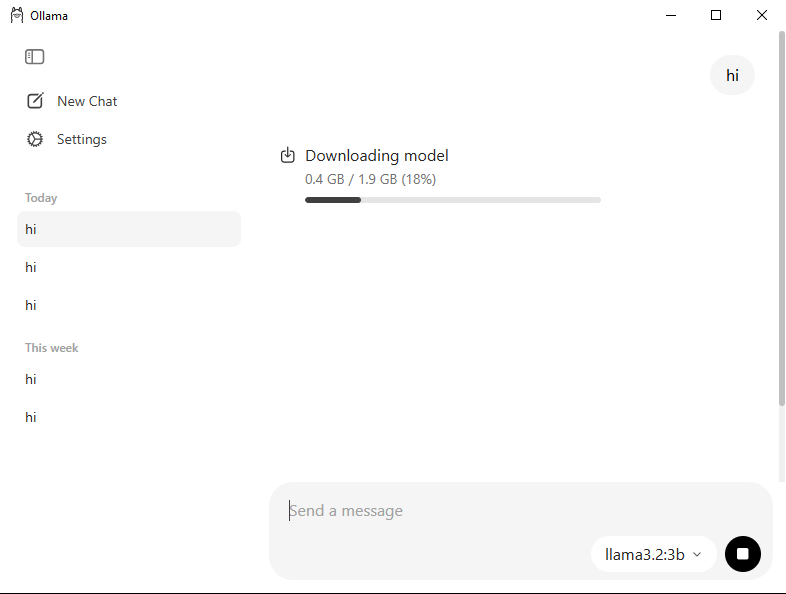

  3. Dopo il completamento del download, scrivi qualcosa di semplice come «Hi» nella finestra di chat. Ollama inizierà automaticamente a scaricarlo quando lo usi per la prima volta.
    ../../_images/llm_olama_llama_download.png

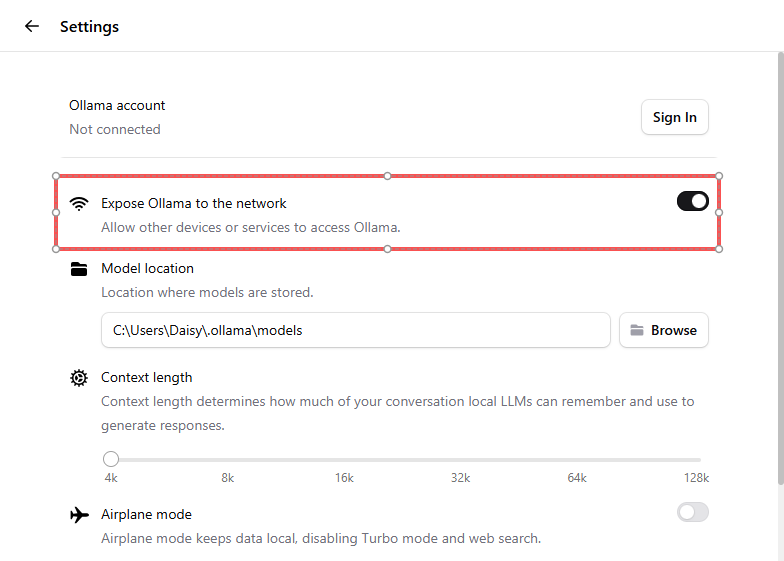

  4. Vai su Settings → attiva Expose Ollama to the network. Questo permette al tuo Raspberry Pi di connettersi ad esso tramite LAN.
    ../../_images/llm_olama_windows_enable.png
