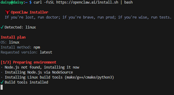

  1. Apri il terminale sul tuo Raspberry Pi ed esegui direttamente il seguente comando. Questo comando scarica lo script di installazione dal sito ufficiale e lo esegue:
    curl -fsSL https://openclaw.ai/install.sh | bash
    Poiché le nuove versioni vengono aggiornate rapidamente, è normale che i tuoi passaggi di installazione differiscano leggermente.
  2. Lo script scaricherà e installerà automaticamente OpenClaw.

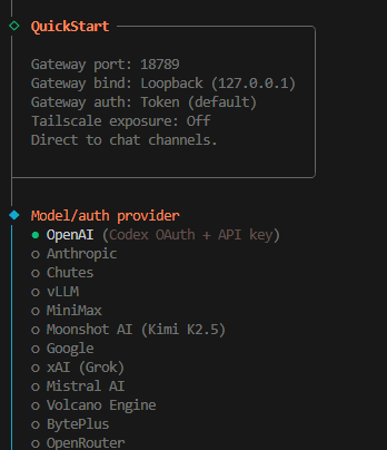

  5. Seleziona il tuo Modello (Model), quindi premi Invio. Qui usiamo OpenAI come esempio.
    ../../_images/model_provider_open_claw.png
