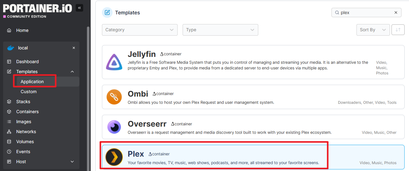

  2. Vai in Templates (Modelli) -> Application (Applicazione). Nella barra di ricerca in alto a destra, digita plex e cliccaci sopra.
    ../../_images/ptn_temp_plex1.png
