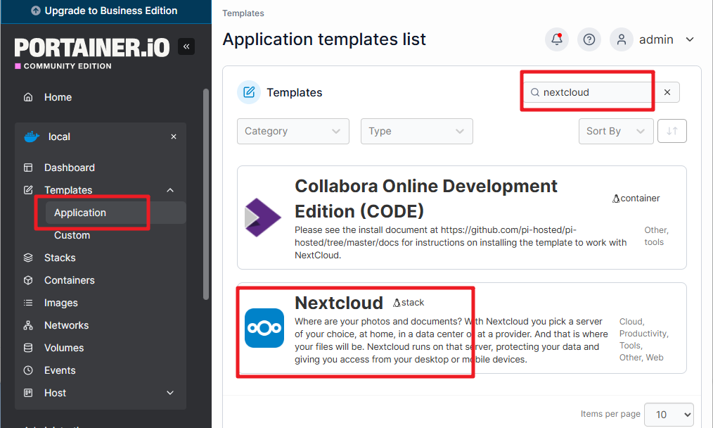

  2. Vai in Templates (Modelli) -> Application (Applicazione). Nella barra di ricerca in alto a destra, digita nextcloud e cliccaci sopra.
    ../../_images/ptn_temp_nextcloud1.png

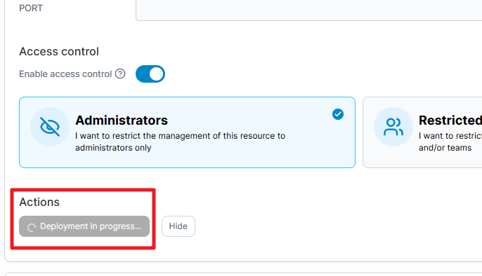

  3. Clicca su Deploy the stack (Distribuisci lo stack), e attendi il completamento della distribuzione. Solitamente richiede circa due minuti.
    ../../_images/ptn_temp_deploy1.png

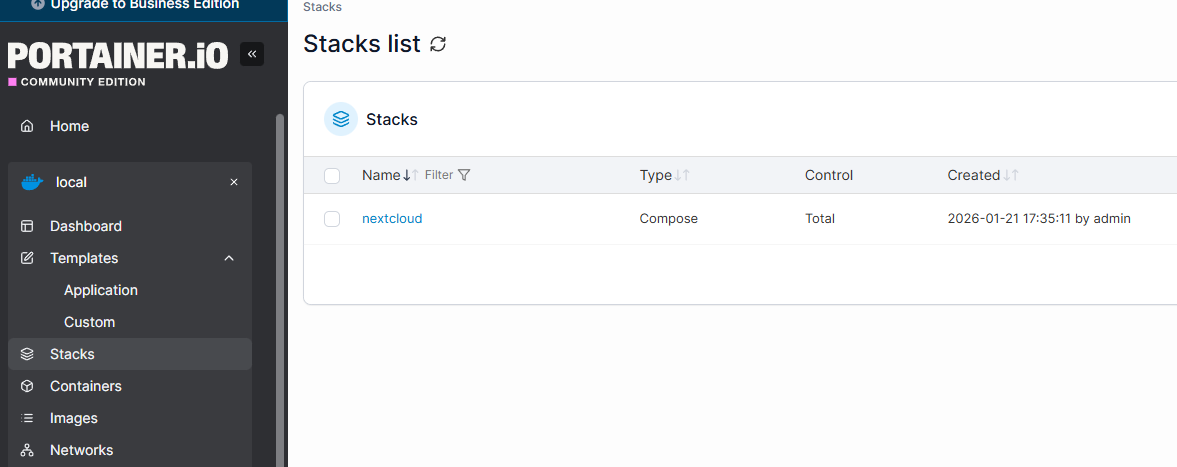

  4. Una volta completato, NextCloud sarà installato.
    ../../_images/ptn_temp_nextcloud_deploy_finish1.png

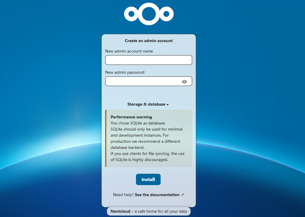

  1. Al primo accesso, dovrai impostare una password per l’amministratore.
    ../../_images/nc_admin_install1.png

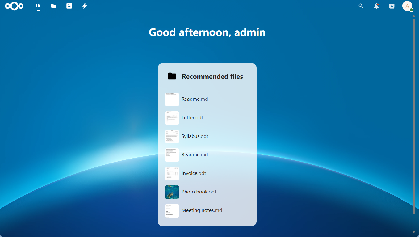

  2. Dopo la registrazione, puoi iniziare a utilizzare NextCloud.
    ../../_images/nc_dashboard1.png
