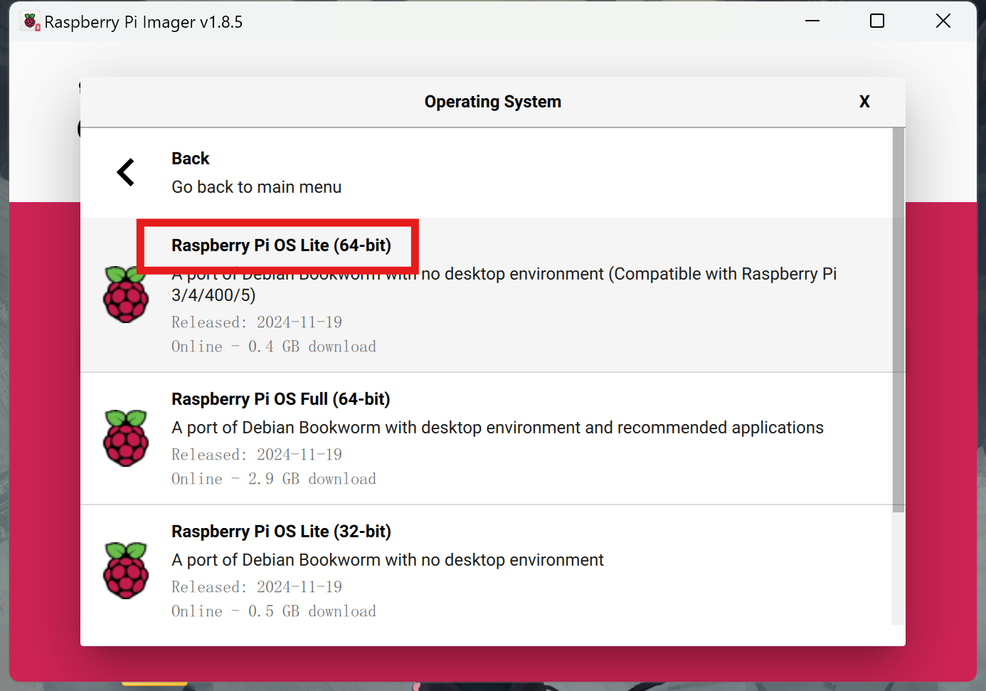

Assicurati di aver installato il sistema operativo corretto e di aver configurato la rete. La procedura è coerente con Installazione del sistema operativo, ma quando selezioni l’immagine, scegli Raspberry Pi OS Lite da Raspberry Pi OS (altri).

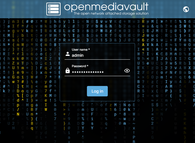

Verrà visualizzata la schermata di login. Accedi con le credenziali predefinite: utente admin, password openmediavault.
../../_images/omv-login1.png
Dopo il login, vedrai l’interfaccia principale di OpenMediaVault.

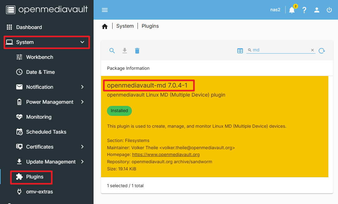

  1. In Sistema, clicca su Plugin, cerca openmediavault-md e installalo.
../../_images/omv-raid-11.png

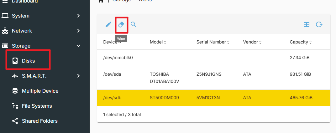

  1. In Storage > Dischi, inizializza due SSD.
../../_images/omv-raid-21.png

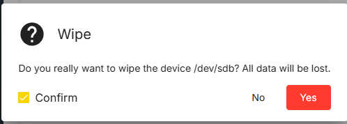

  1. Attenzione: questa operazione cancella tutti i dati. Effettua prima un backup.
../../_images/omv-raid-31.png

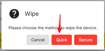

  1. Seleziona la modalità QUICK.
../../_images/omv-raid-41.png

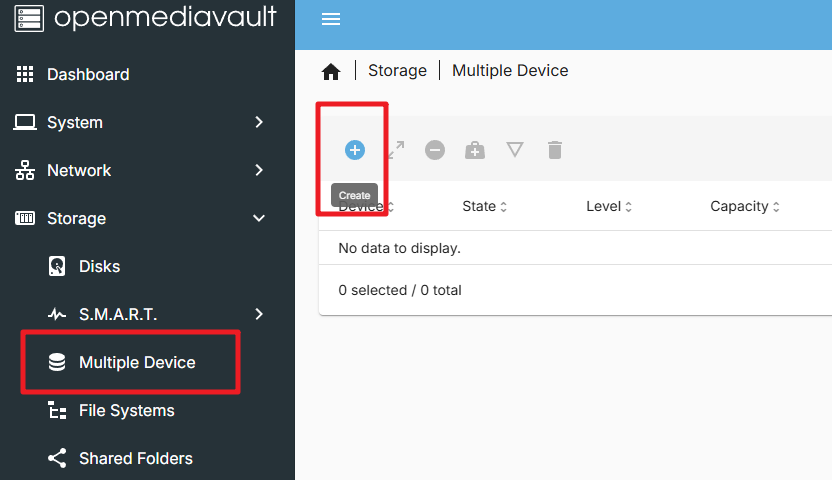

  1. Vai su Multiple Device e clicca Create.
../../_images/omv-raid-51.png

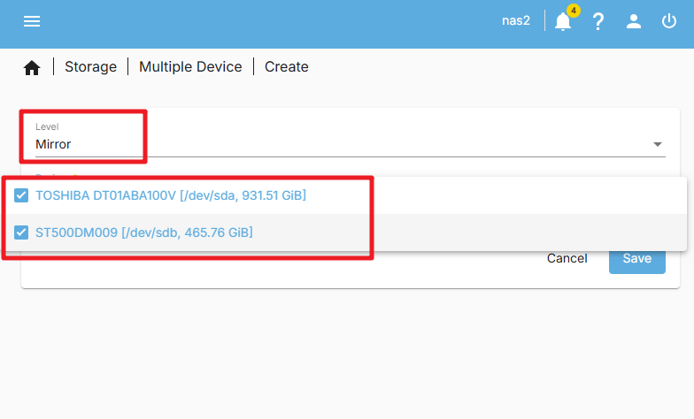

  1. Seleziona Stripe (RAID 0) o Mirror (RAID 1) e i dischi da utilizzare. Clicca Save.
../../_images/omv-raid-61.png

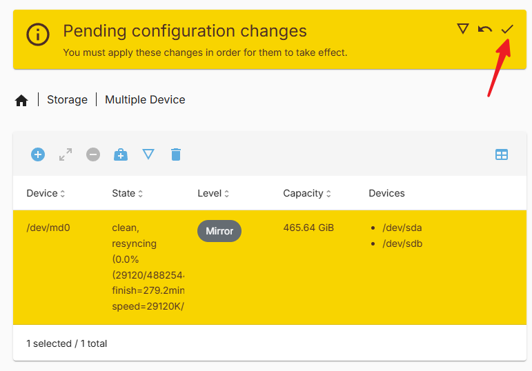

  1. Applica la configurazione cliccando Apply.
../../_images/omv-raid-71.png

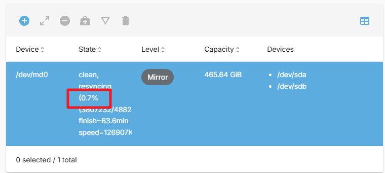

  1. Attendi che lo stato del RAID raggiunga il 100%.
../../_images/omv-raid-81.png
  1. A configurazione completata, potrai usare l’array RAID come singola unità.

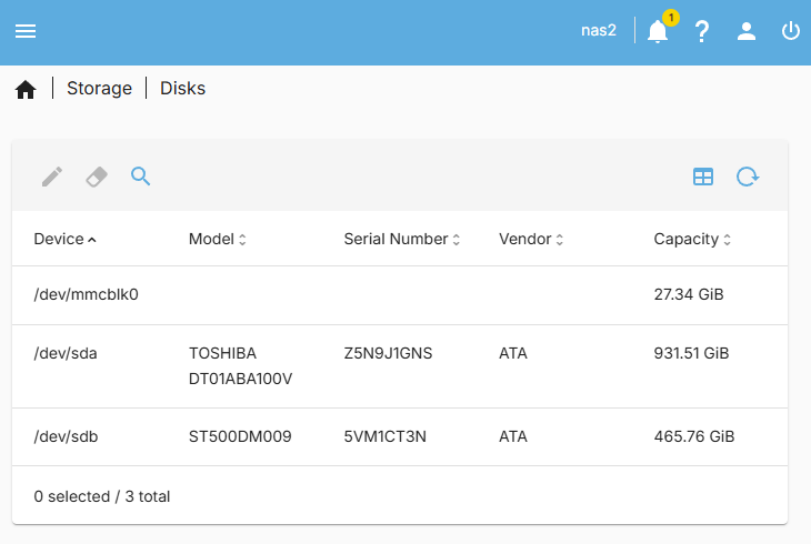

5. Configurazione dello storage
Nell’interfaccia principale, clicca su Storage > Disks. Verifica che l’unità NVMe sia collegata.
../../_images/omv-disk1.png

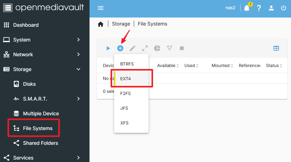

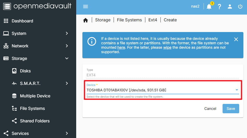

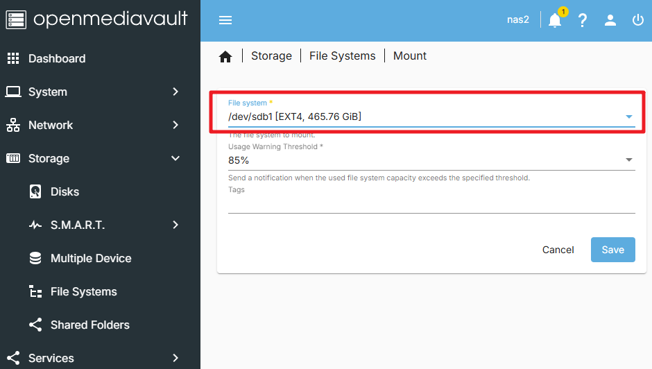

  1. Nella barra laterale, vai su File System. Crea e monta un file system ext4.
../../_images/omv-mount1.png
  1. Seleziona il dispositivo e clicca su «Salva».
Se hai configurato il RAID, vedrai il dispositivo RAID nell’elenco. Selezionalo e clicca su «Salva».
../../_images/omv-mount-21.png

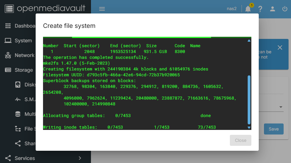

  1. Apparirà una finestra che ti informa della creazione del file system. Attendi qualche istante.
../../_images/omv-mount-31.png

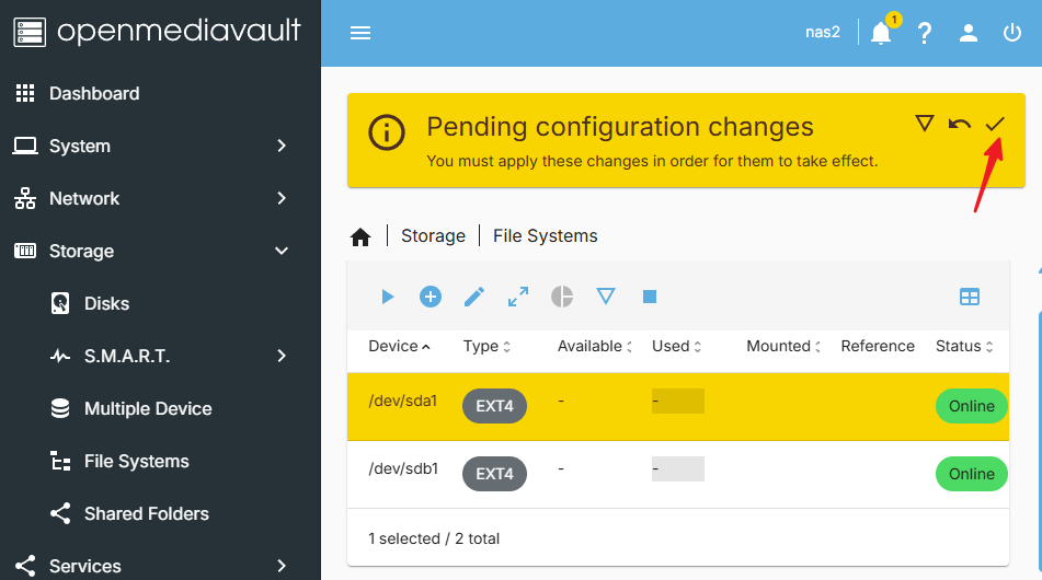

  1. Dopo il montaggio, clicca su «Applica», e potrai visualizzare i dati dei tuoi dischi nella sezione file system.
../../_images/omv-mount-51.png

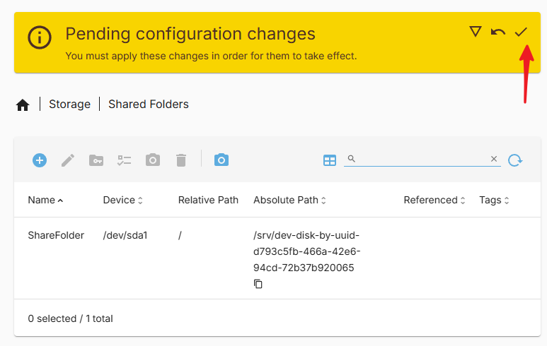

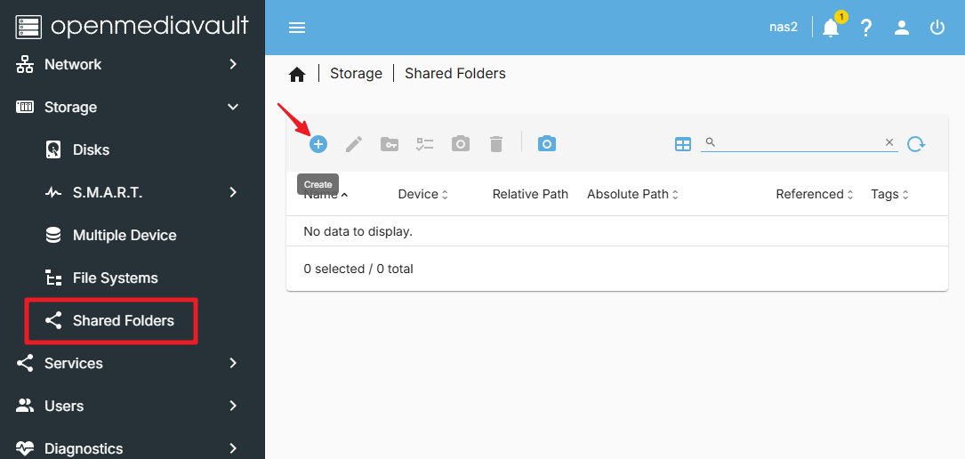

6. Creazione di una Cartella Condivisa
  1. Nella pagina Storage, vai alla scheda Shared Folders e clicca su Create.
../../_images/omv-share-11.png

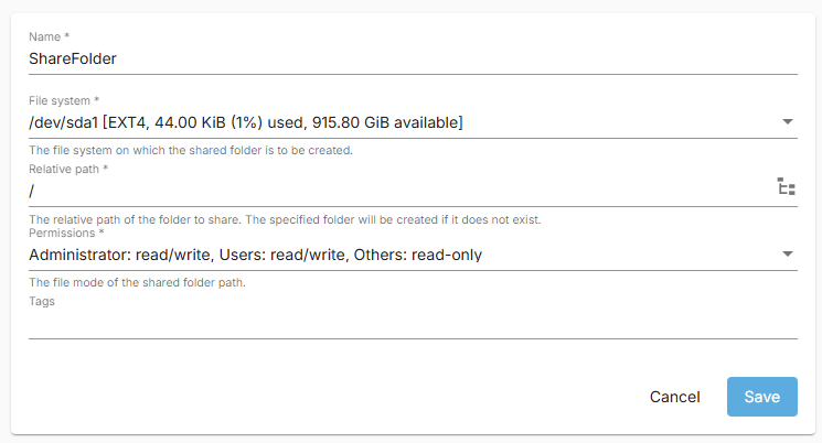

  1. Nella schermata Create Shared Folder, inserisci il nome, seleziona il disco da condividere, imposta il percorso e i permessi. Poi clicca su Save.
../../_images/omv-share-21.png
  1. Ora visualizzerai la cartella condivisa appena creata. Verifica che sia corretta, quindi clicca su Apply.
../../_images/omv-share-31.png
Hai creato con successo una cartella condivisa.

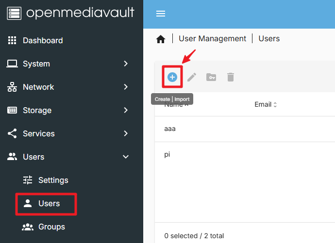

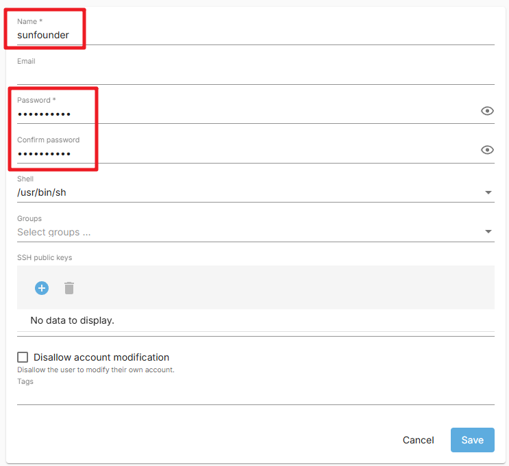

7. Creazione di un Nuovo Utente
Per accedere alla cartella condivisa, è necessario creare un nuovo utente. Segui questi passaggi:
  1. Vai alla sezione User e clicca su Create.
../../_images/omv-user-11.png
  1. Nella schermata Create User, inserisci nome utente e password. Clicca su Save.
../../_images/omv-user-21.png
Hai creato con successo un nuovo utente.

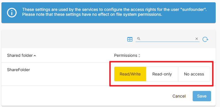

8. Impostare i Permessi per il Nuovo Utente

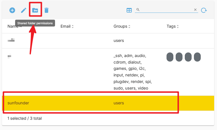

  1. Nella sezione Shared Folders, clicca sulla cartella appena creata. Poi clicca su Permissions.
../../_images/omv-user-31.png
  1. Nella schermata Permissions, imposta i permessi e clicca su Save.
../../_images/omv-user-41.png

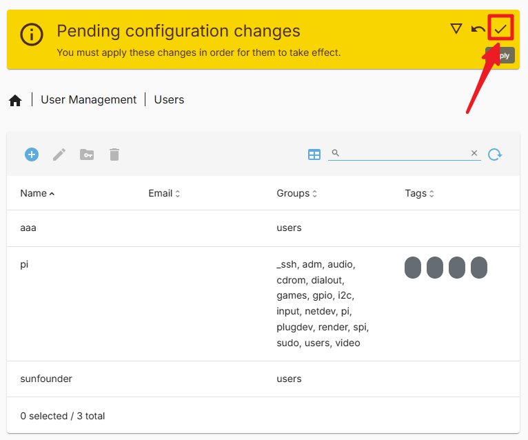

  1. Al termine, clicca su Apply.
../../_images/omv-user-51.png
Ora puoi accedere alla cartella condivisa con il nuovo utente.

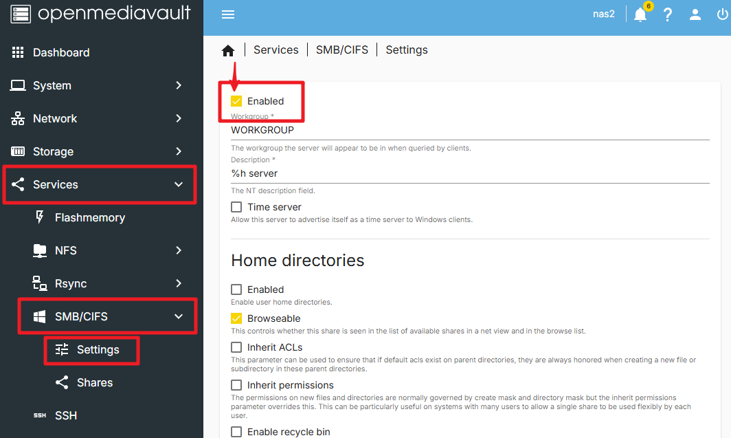

9. Configurazione del Servizio SMB
  1. Nella sezione Services, trova SMB/CIFS > Setting e abilita l’opzione Enable. Poi clicca su Save.
../../_images/omv-smb-11.png

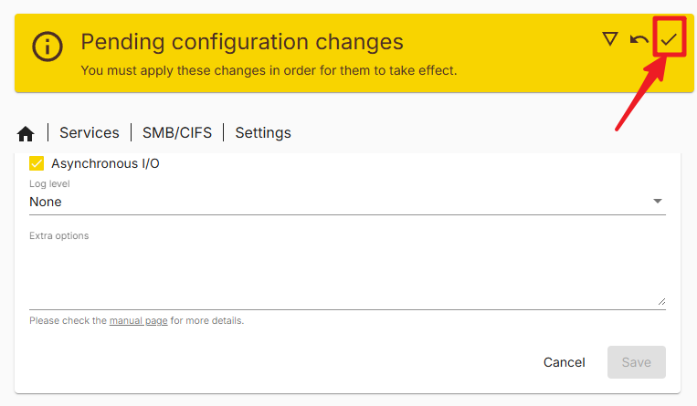

  1. Clicca su Apply per applicare le modifiche.
../../_images/omv-smb-21.png

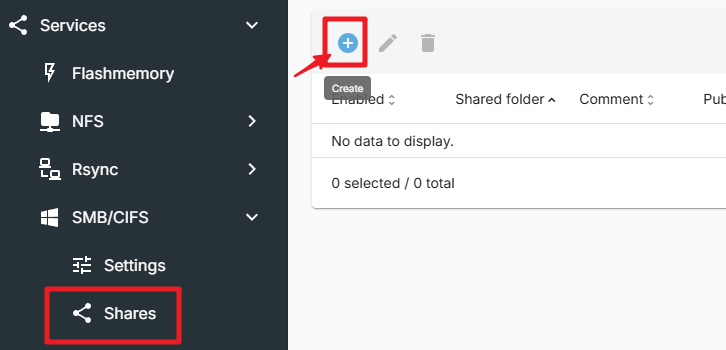

  1. Vai alla sezione Shares e clicca su Create.
../../_images/omv-smb-31.png

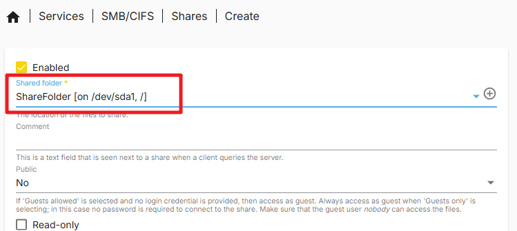

  1. Nella schermata Create Share, seleziona il percorso della cartella condivisa. Clicca su Save. Puoi configurare anche altre opzioni, se necessario.
../../_images/omv-smb-41.png

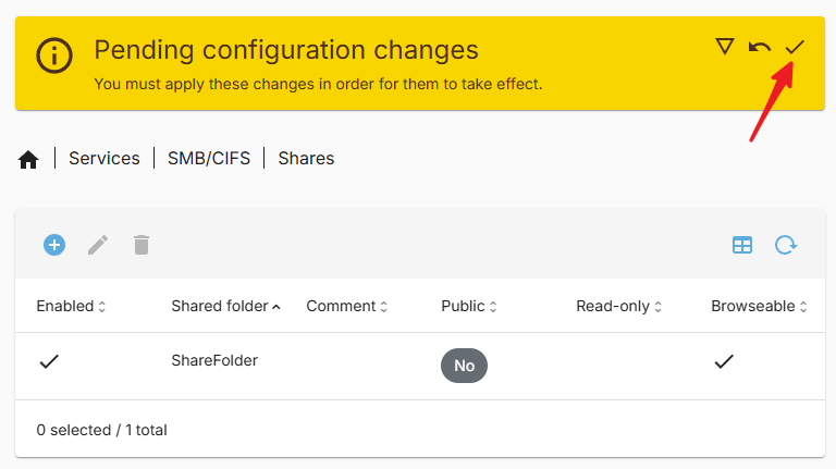

  1. Clicca su Apply.
../../_images/omv-smb-51.png
Hai configurato con successo il servizio SMB. Ora puoi accedere alla cartella condivisa tramite protocollo SMB.

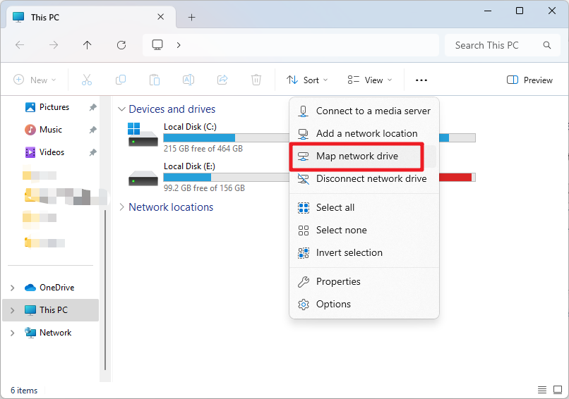

  1. Apri Questo PC e clicca su Connetti unità di rete.
../../_images/omv-network-location-11.png

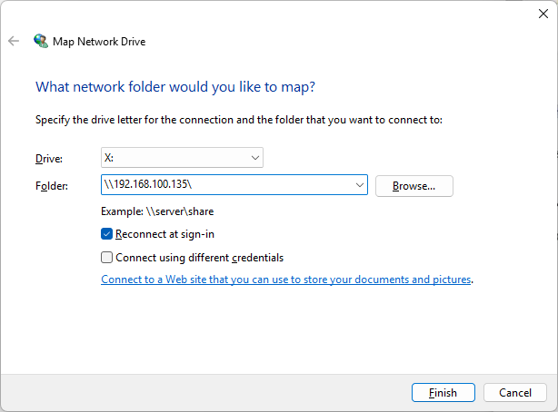

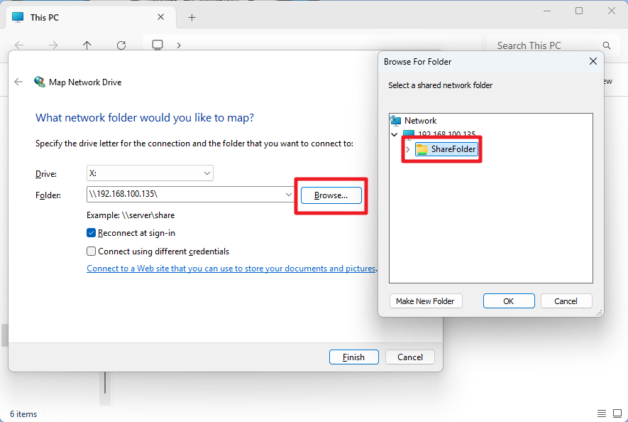

  1. Nella finestra di dialogo, inserisci l’IP del Raspberry Pi nel campo Cartella, ad esempio \\192.168.1.100\ oppure \\pi.local\.
../../_images/omv-network-location-21.png
  1. Clicca su «Sfoglia», seleziona la cartella desiderata. Ti verrà richiesto di inserire le credenziali create in precedenza.

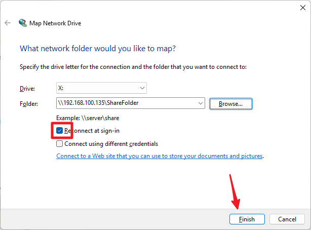

  1. Spunta l’opzione «Riconnetti all’accesso» e clicca su Fine.
../../_images/omv-network-location-41.png

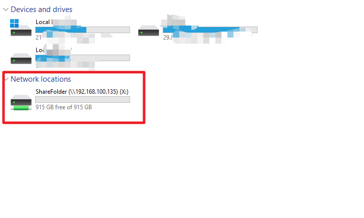

  1. Ora puoi accedere alla cartella condivisa del NAS.
../../_images/omv-network-location-51.png

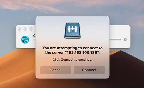

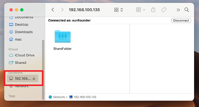

10. Accesso alla Cartella Condivisa su Mac

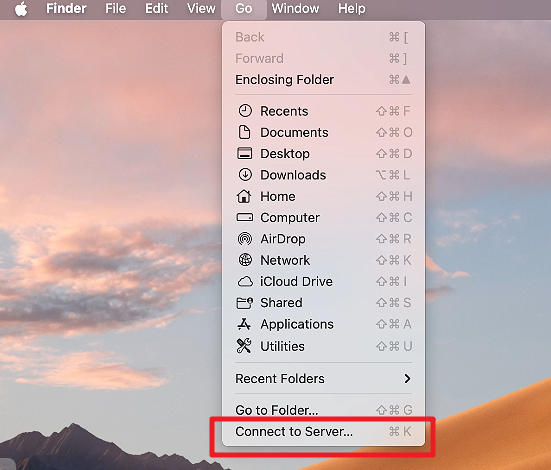

  1. Nel menu Go, clicca su Connect to Server.
../../_images/omv-mac-11.png

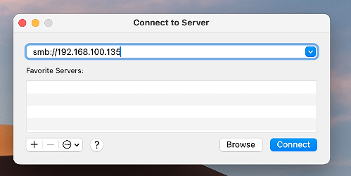

  1. Inserisci l’indirizzo IP del Raspberry Pi, ad esempio smb://192.168.1.100 o il nome host, ad esempio smb://pi.local.
../../_images/omv-mac-21.png
  1. Clicca su Connetti.
../../_images/omv-mac-31.png

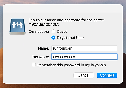

  1. Inserisci le credenziali dell’utente creato e clicca su Connetti.
../../_images/omv-mac-41.png
  1. Ora puoi accedere alla cartella condivisa NAS.
../../_images/omv-mac-51.png
