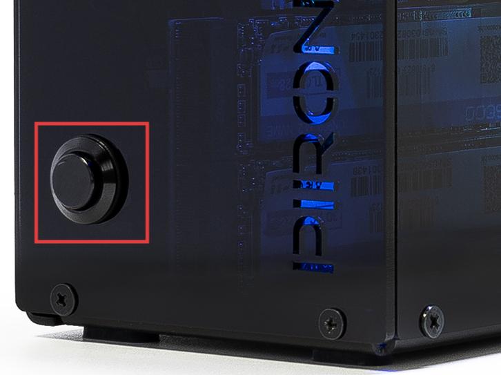

Pulsante di accensione
Il pulsante di accensione estende il pulsante originale del Raspberry Pi 5 e si comporta in modo simile.

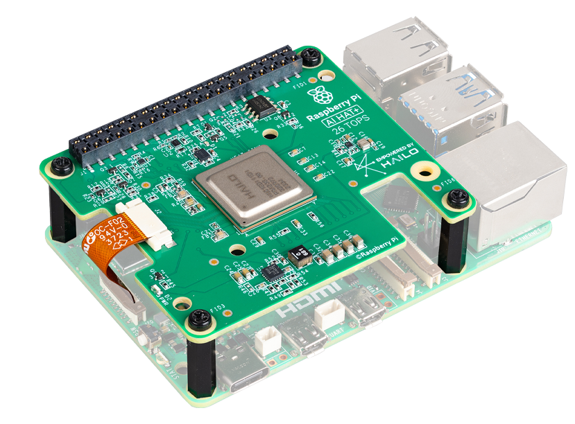

Raspberry Pi AI HAT+
Il Raspberry Pi AI HAT+ non è compatibile con il Pironman 5.
../_images/output31.png

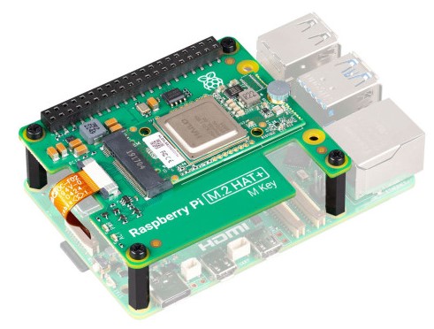

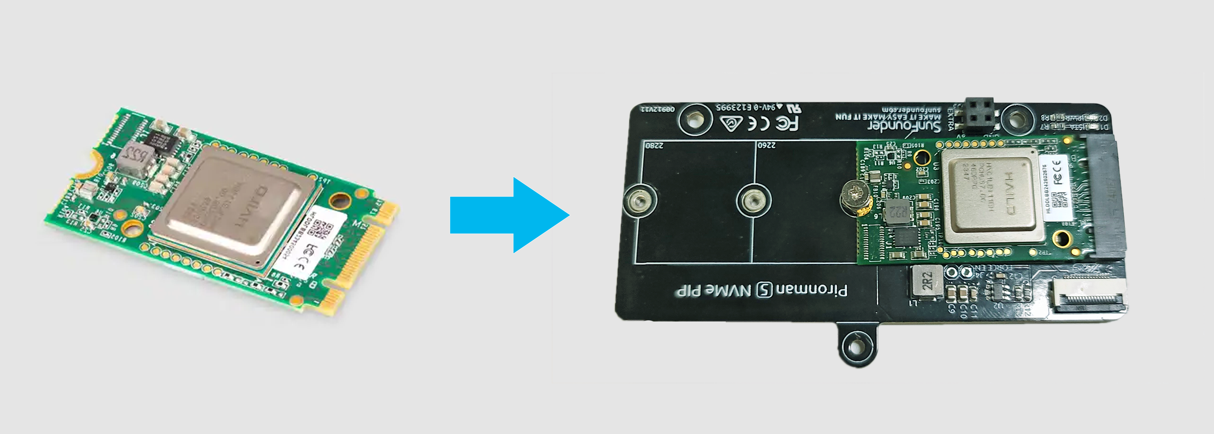

Il kit Raspberry Pi AI combina il Raspberry Pi M.2 HAT+ e il modulo acceleratore AI Hailo.
../_images/output21.jpg
Puoi staccare il modulo acceleratore AI Hailo dal kit Raspberry Pi AI e inserirlo direttamente nel modulo NVMe PIP del Pironman 5.
../_images/output41.png

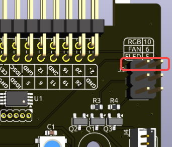

Per prima cosa, controlla se il ponticello FAN sulla scheda IO Expander è installato correttamente.
../_images/io_board_fan_j91.png

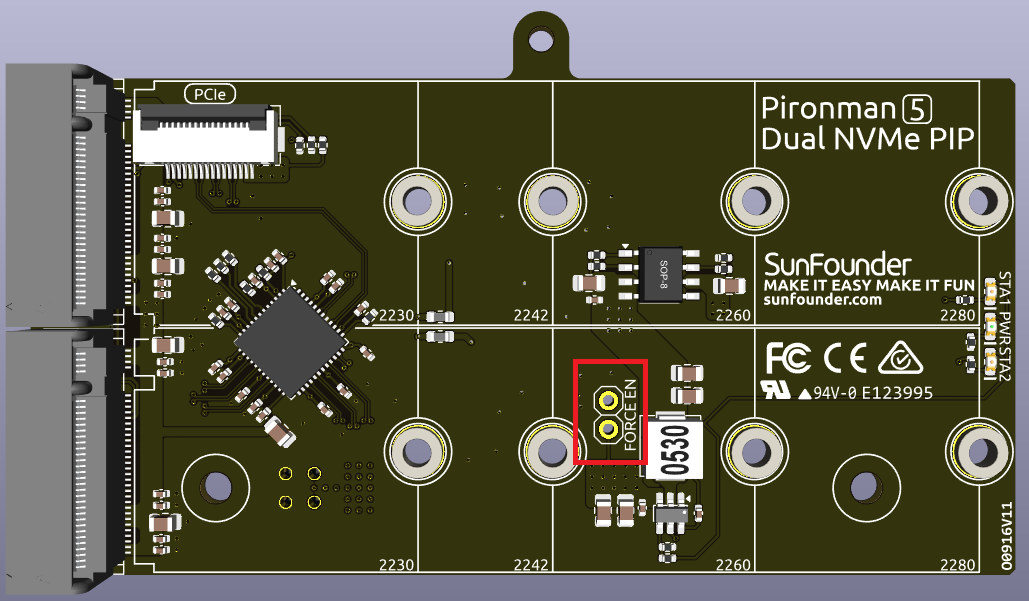

Il modulo NVMe PIP non funziona?
  1. Assicurati che il cavo FPC che collega il modulo NVMe PIP al Raspberry Pi 5 sia fissato saldamente.
  2. Verifica che il tuo SSD sia correttamente fissato al modulo NVMe PIP.
  3. Controlla lo stato dei LED del modulo NVMe PIP:
    Dopo aver verificato tutti i collegamenti, accendi il Pironman 5 MAX e osserva i due indicatori sul modulo NVMe PIP:
    • LED PWR: Dovrebbe essere acceso.
    • LED STA: Dovrebbe lampeggiare per indicare il normale funzionamento.
    ../_images/dual_nvme_pip_leds.png
    • Se il LED PWR è acceso ma il LED STA non lampeggia, indica che l’SSD NVMe non è riconosciuto dal Raspberry Pi.
    • Se il LED PWR è spento, cortocircuita i pin «Force Enable» sul modulo. Se il LED PWR si accende, potrebbe indicare un cavo FPC allentato o una configurazione di sistema non supportata per NVMe.
    ../_images/dual_nvme_pip_j4.png

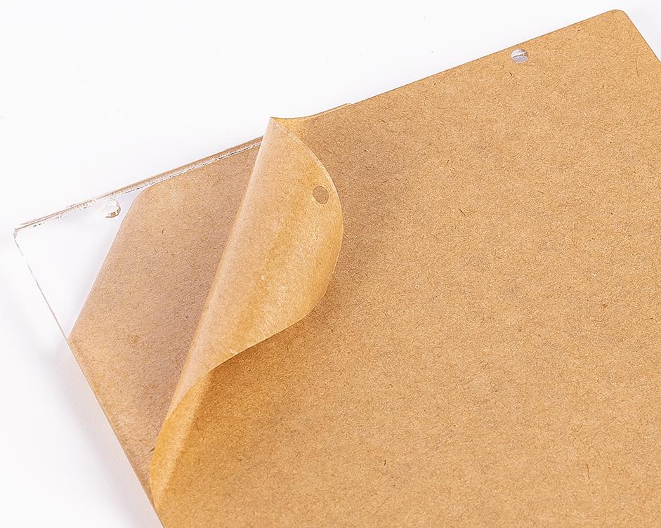

Due pannelli in acrilico sono inclusi nella confezione, entrambi coperti da pellicola protettiva gialla/trasparente su entrambi i lati per prevenire graffi.
La pellicola protettiva potrebbe essere difficile da rimuovere. Usa un cacciavite per sollevare delicatamente un angolo, quindi stacca con attenzione l’intera pellicola.
../_images/peel_off_film1.jpg
