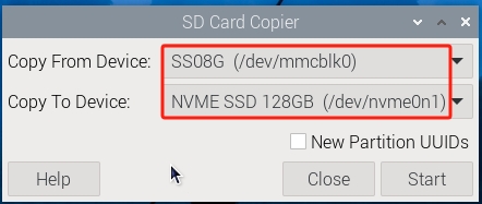

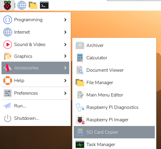

  1. Collega un display oppure accedi al desktop del Raspberry Pi tramite VNC Viewer. Quindi fai clic su logo Raspberry Pi -> Accessori -> SD Card Copier.
    ../../_images/ssd_copy1.png
  2. Assicurati di selezionare correttamente i dispositivi Copia da e Copia a. Fai attenzione a non confonderli.
    ../../_images/ssd_copy_from1.png

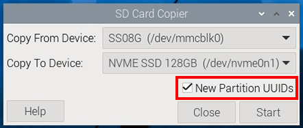

  3. Ricorda di selezionare “NEW Partition UUIDs” per garantire che il sistema possa distinguere correttamente i dispositivi, evitando conflitti di montaggio e problemi di avvio.
    ../../_images/ssd_copy_uuid1.png

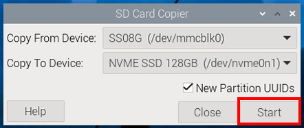

  4. Dopo la selezione, fai clic su Start.
    ../../_images/ssd_copy_click_start1.png
  5. Ti verrà richiesto di confermare che il contenuto dell’SSD verrà cancellato. Assicurati di eseguire il backup dei tuoi dati prima di fare clic su Yes. Attendi qualche istante e la copia verrà completata.

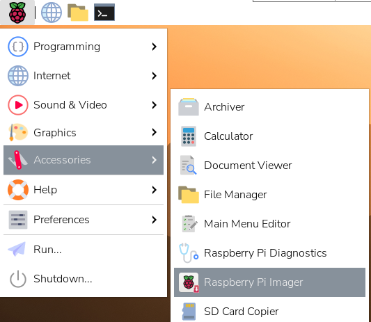

  1. Collega un display oppure accedi al desktop del Raspberry Pi tramite VNC Viewer. Quindi fai clic su logo Raspberry Pi -> Accessori -> Raspberry Pi Imager.

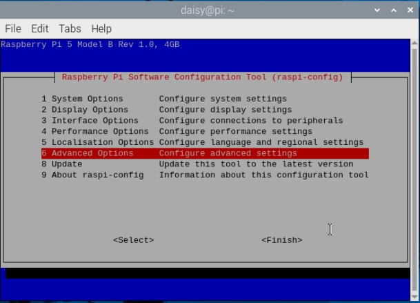

  1. Per prima cosa, apri un terminale sul tuo Raspberry Pi ed esegui il seguente comando per accedere all’interfaccia di configurazione:.
    sudo raspi-config

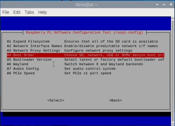

  2. Nel menu raspi-config, utilizza i tasti freccia per navigare e seleziona Advanced Options. Premi Enter per accedere alle impostazioni avanzate.
    ../../_images/nvme_open_config1.png

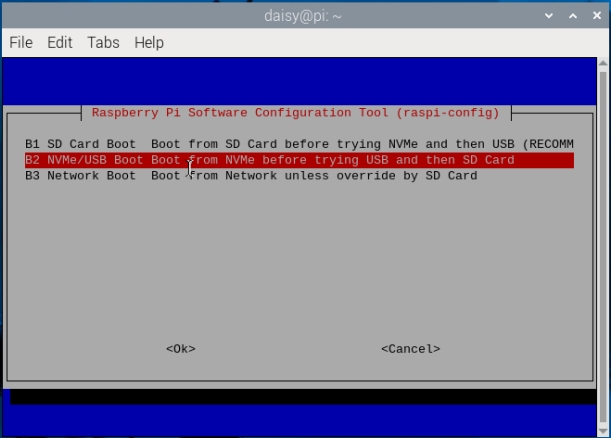

  3. All’interno di Advanced Options, seleziona Boot Order. Questa impostazione consente di specificare l’ordine con cui il Raspberry Pi cerca i dispositivi avviabili.
    ../../_images/nvme_boot_order1.png

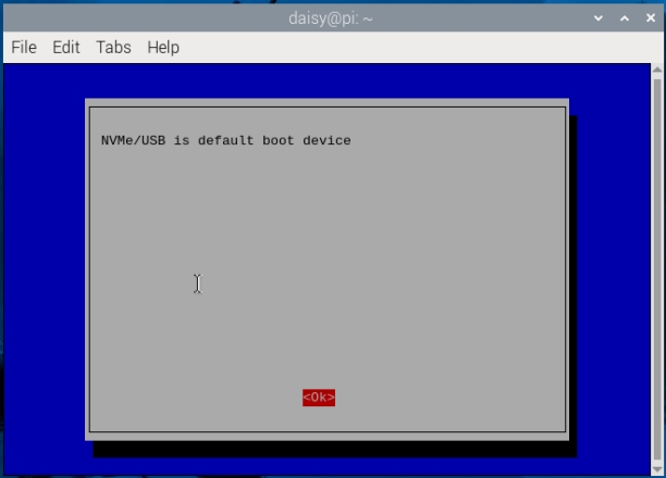

  4. Quindi, scegli NVMe/USB boot. Questo indica al Raspberry Pi di dare priorità all’avvio da SSD collegati tramite USB o unità NVMe rispetto ad altre opzioni, come la scheda SD.
    ../../_images/nvme_boot_nvme1.png
  5. Dopo aver selezionato l’ordine di avvio, premi Finish per uscire da raspi-config. Puoi anche utilizzare il tasto Escape per chiudere lo strumento di configurazione.

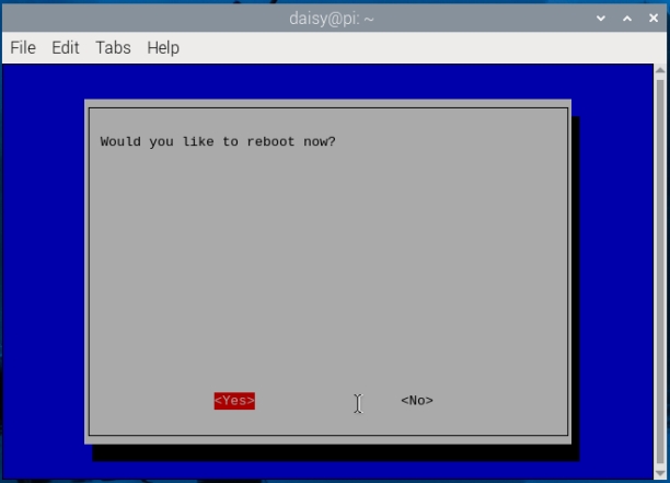

  6. Per applicare le nuove impostazioni di avvio, riavvia il tuo Raspberry Pi eseguendo sudo reboot.
    sudo raspi-config
    ../../_images/nvme_boot_reboot1.png
Dopo il riavvio, il Raspberry Pi dovrebbe ora tentare di avviarsi dall’SSD NVMe collegato, offrendo prestazioni e affidabilità migliorate per il tuo sistema.
