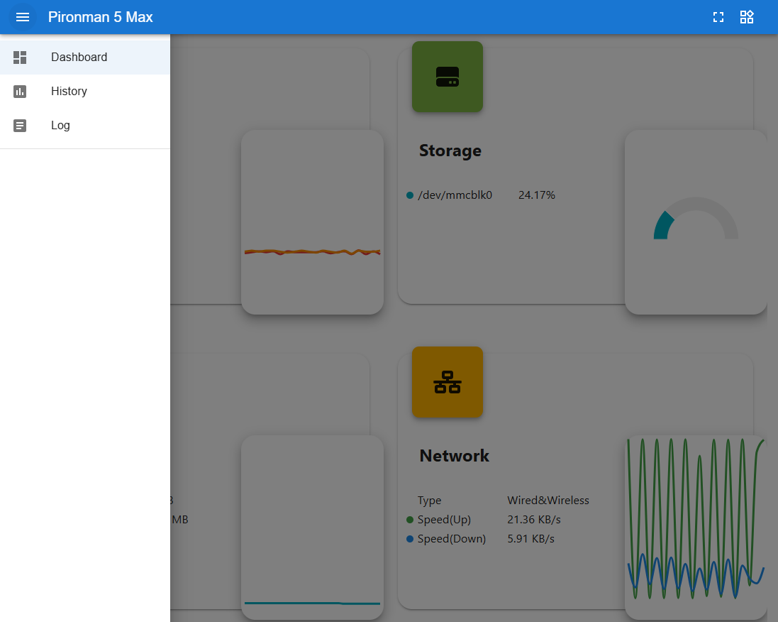

Ora puoi aprire la pagina di monitoraggio nel browser per vedere le informazioni sul tuo Raspberry Pi, configurare gli RGB e controllare la ventola. Il link della pagina è: http://<ip>:34001.
Questa pagina include le sezioni Dashboard, Cronologia, Log e Impostazioni.

Dashboard
Sono disponibili diverse schede per visualizzare lo stato del Raspberry Pi, tra cui:

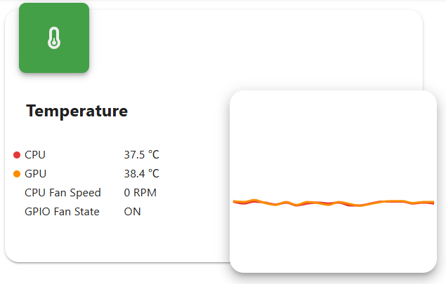

  • Temperatura: Visualizza la temperatura CPU/GPU del Raspberry Pi e la velocità della ventola CPU. Lo Stato ventole GPIO mostra lo stato delle due ventole GPIO laterali.
    ../../_images/dashboard_tem1.png

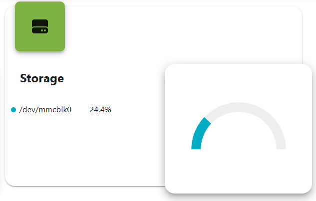

  • Archiviazione: Mostra la capacità di archiviazione del Raspberry Pi, visualizzando le partizioni del disco con lo spazio utilizzato e disponibile.
    ../../_images/dashboard_storage1.png

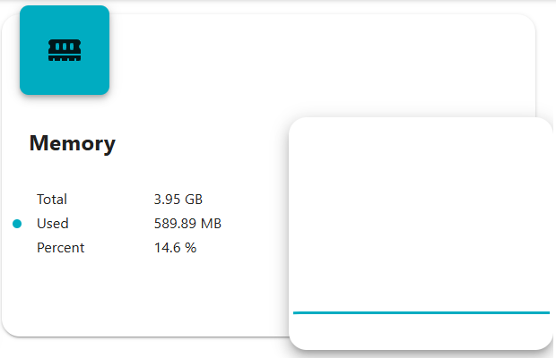

  • Memoria: Mostra l’utilizzo della RAM del Raspberry Pi e la sua percentuale.
    ../../_images/dashboard_memory1.png

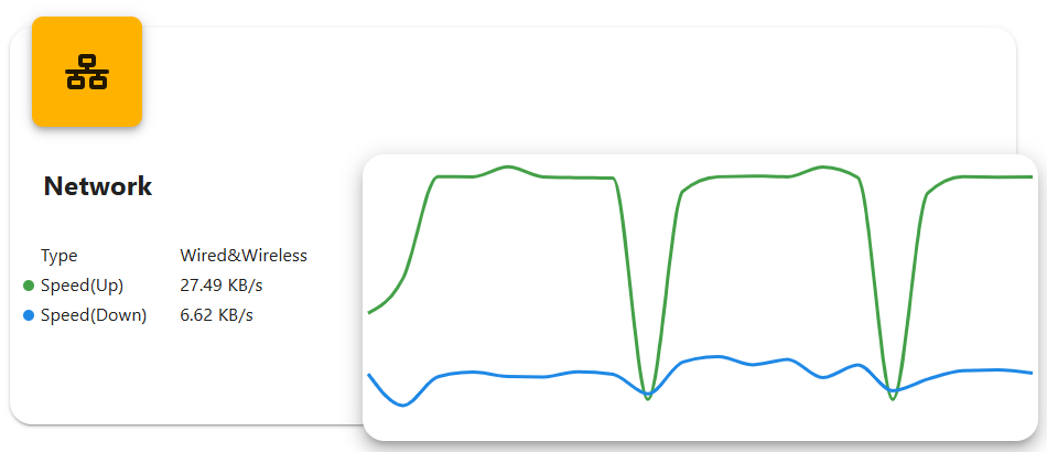

  • Rete: Visualizza il tipo di connessione di rete attuale, velocità di upload e download.
    ../../_images/dashboard_network1.png

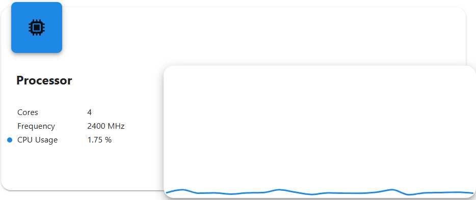

  • Processore: Illustra le prestazioni della CPU del Raspberry Pi, incluso lo stato dei quattro core, le frequenze operative e la percentuale di utilizzo della CPU.
    ../../_images/dashboard_processor1.png

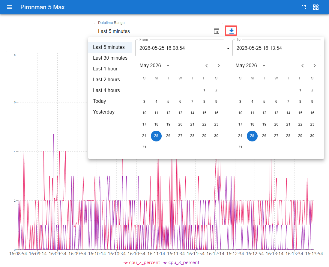

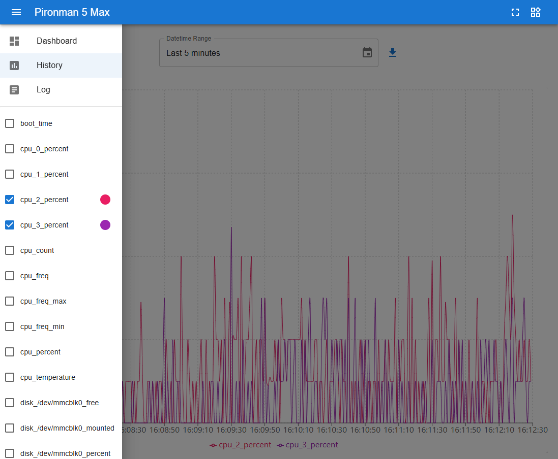

Cronologia
La pagina Cronologia ti permette di visualizzare i dati storici. Seleziona i dati che vuoi vedere nella barra laterale sinistra, poi scegli l’intervallo di tempo per visualizzare i dati di quel periodo. Puoi anche scaricarli.
../../_images/dashboard_history11.png ../../_images/dashboard_history21.png

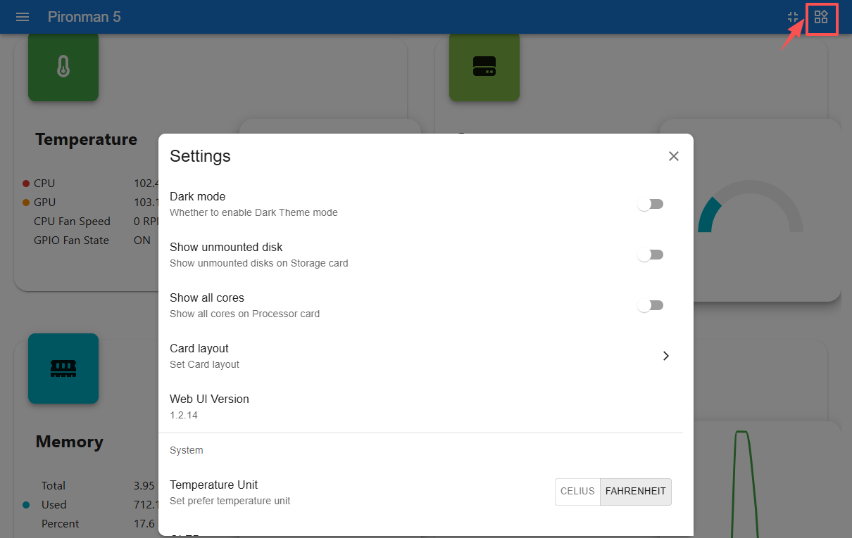

La pagina Impostazioni ti permette di personalizzare l’aspetto della Dashboard, le preferenze di sistema, lo schermo OLED, l’illuminazione RGB e il comportamento delle ventole. Mostra anche informazioni di rete di base come l’indirizzo MAC e l’indirizzo IP.
../../_images/dashboard_setting1.png

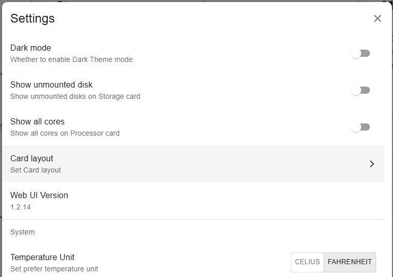

  • Interfaccia
    Configura l’aspetto della Dashboard e il comportamento di visualizzazione.
    ../../_images/dashboard_setting_interface1.png
    • Modalità scura: Attiva o disattiva il tema scuro.
    • Mostra dischi non montati: Visualizza i dispositivi di archiviazione non montati nella scheda Archiviazione.
    • Mostra tutti i core: Visualizza tutti i core della CPU nella scheda Processore.
    • Layout schede: Personalizza il layout delle schede della Dashboard.
    • Unità di temperatura: Passa tra Celsius e Fahrenheit.
    • Versione interfaccia web: Mostra la versione attuale della Dashboard.

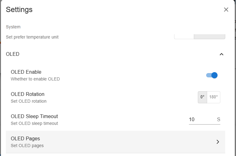

  • OLED
    Configura la visualizzazione e il comportamento dello schermo OLED.
    ../../_images/dashboard_setting_oled1.png
    • Abilita OLED: Attiva o disattiva lo schermo OLED.
    • Rotazione OLED: Ruota il display OLED tra e 180°.
    • Timeout sospensione OLED: Imposta per quanto tempo lo schermo OLED rimane acceso prima di spegnersi automaticamente.
    • Pagine OLED: Configura quali pagine vengono visualizzate sullo schermo OLED e regola il loro ordine.
      Pagine disponibili:
      • Indirizzi IP: Mostra gli indirizzi IP di tutte le interfacce di rete fisiche.
      • Utilizzo disco: Mostra le informazioni di utilizzo del disco per tutti i dischi.
      • Metriche di prestazione: Mostra l’utilizzo della CPU, la temperatura della CPU, l’utilizzo della RAM e la velocità della ventola.
      • Mix di sistema: Mostra l’utilizzo della CPU, la temperatura della CPU e l’indirizzo IP.

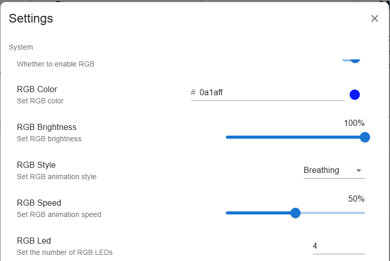

  • RGB
    Configura gli effetti di illuminazione e il comportamento dei LED RGB.
    ../../_images/dashboard_setting_rgb1.png
    • Abilita RGB: Attiva o disattiva i LED RGB.
    • Colore RGB: Imposta il colore dei LED RGB.
    • Luminosità RGB: Regola la luminosità dei LED RGB.
    • Stile RGB: Seleziona l’effetto di illuminazione RGB, tra Nessuno, Fisso, Respirazione, Flusso, Flusso inverso, Arcobaleno, Arcobaleno inverso e Ciclo tonalità.
    • Velocità RGB: Regola la velocità di animazione dell’effetto RGB selezionato.
    • LED RGB: Imposta il numero di LED RGB attivi.

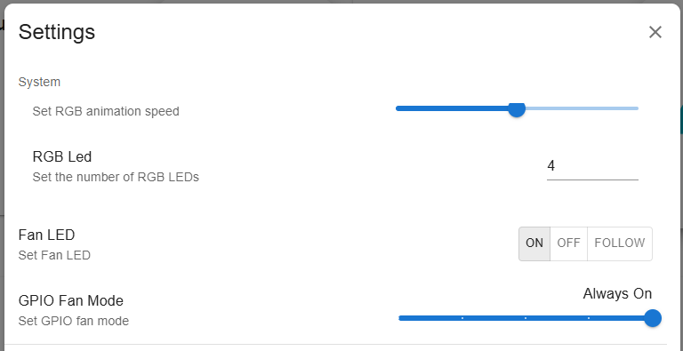

  • Ventole GPIO
    Configura la modalità operativa delle due ventole GPIO.
    ../../_images/dashboard_setting_fan1.png
    La modalità selezionata determina quando le ventole GPIO si attiveranno.
    • Silenzioso: Le ventole GPIO si attiveranno a 70°C.
    • Bilanciato: Le ventole GPIO si attiveranno a 67,5°C.
    • Fresco: Le ventole GPIO si attiveranno a 60°C.
    • Prestazioni: Le ventole GPIO si attiveranno a 50°C.
    • Sempre attive: Le ventole GPIO rimarranno sempre attive.

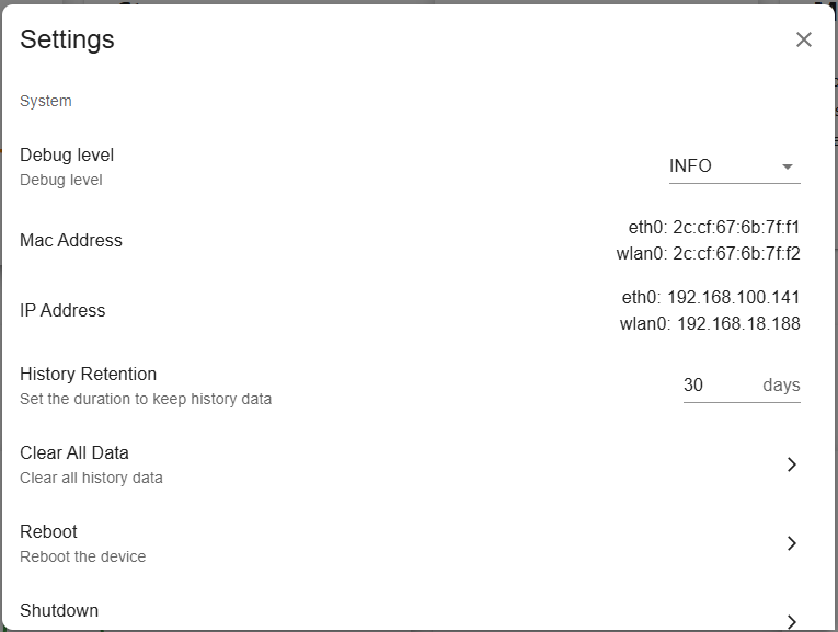

  • Sistema
    Configura il comportamento del sistema e visualizza le informazioni del dispositivo.
    ../../_images/dashboard_setting_system1.png
    • Livello di debug: Imposta il livello di registrazione del servizio Pironman 5.
    • Indirizzo MAC: Mostra gli indirizzi MAC delle interfacce di rete del Raspberry Pi.
    • Indirizzo IP: Mostra gli indirizzi IP delle interfacce di rete del Raspberry Pi.
    • Conservazione cronologia: Imposta per quanti giorni i dati storici saranno conservati.
    • Cancella tutti i dati: Cancella tutti i dati storici registrati.
    • Riavvia: Riavvia il Raspberry Pi da remoto dalla Dashboard.
    • Spegni: Spegni in sicurezza il Raspberry Pi da remoto dalla Dashboard.
