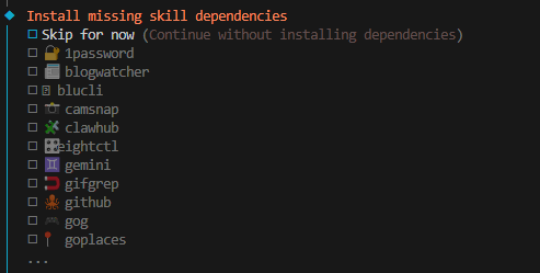

  15. Instala las habilidades que necesites. En el siguiente ejemplo, seleccionamos la opción «Skip for now» (presiona la barra espaciadora para seleccionar) y luego presionamos Enter.
    ../../_images/install_skill_open_claw.png
