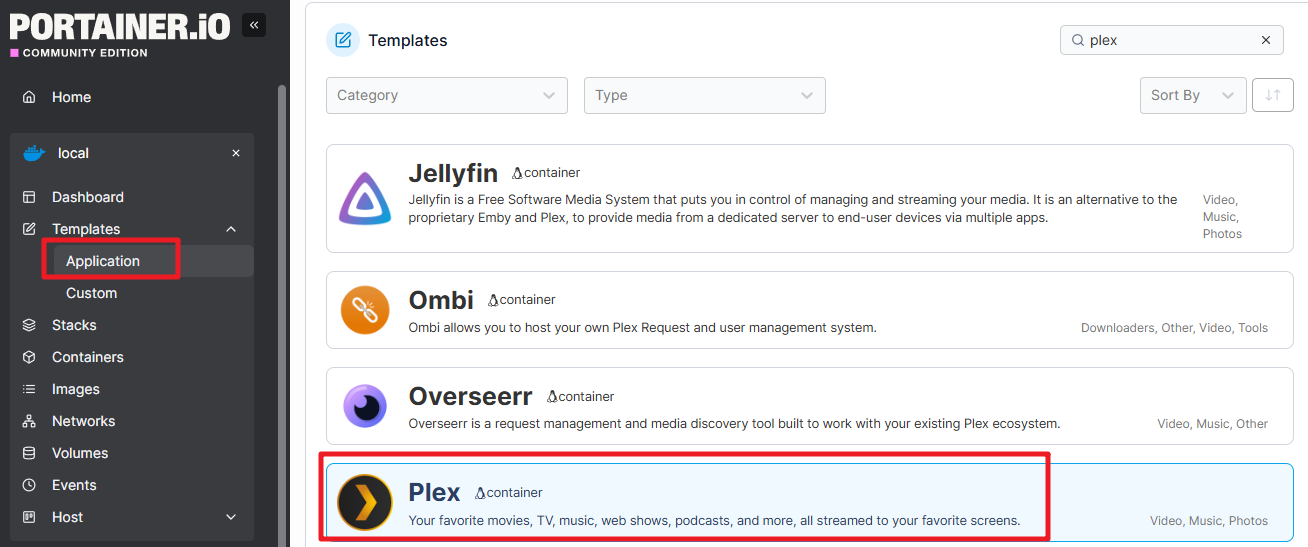

  2. Vaya a Templates -> Application. En la barra de búsqueda de la esquina superior derecha, escriba plex y haga clic en él.
    ../../_images/ptn_temp_plex3.png
