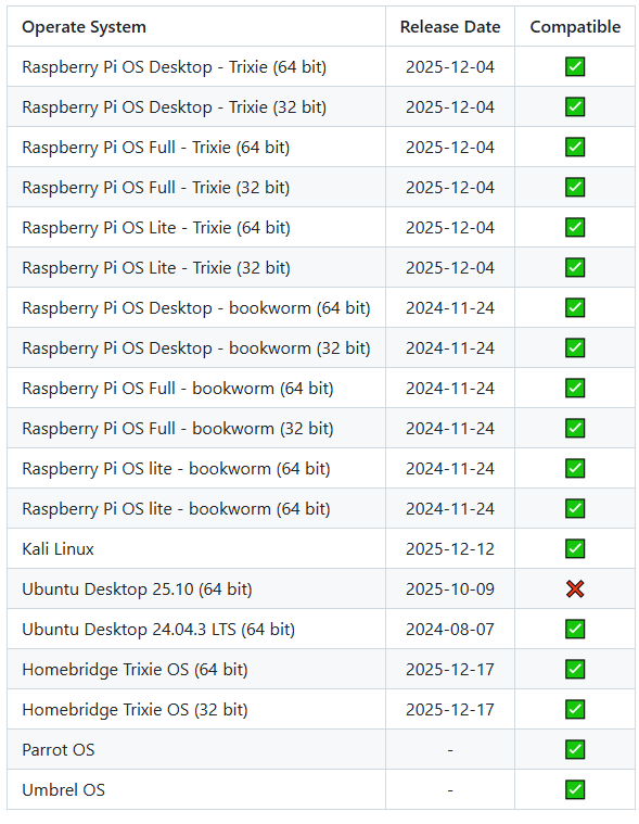

Sistemas compatibles
Sistemas que pasaron las pruebas en la Raspberry Pi 5:
../_images/compitable_os6.png

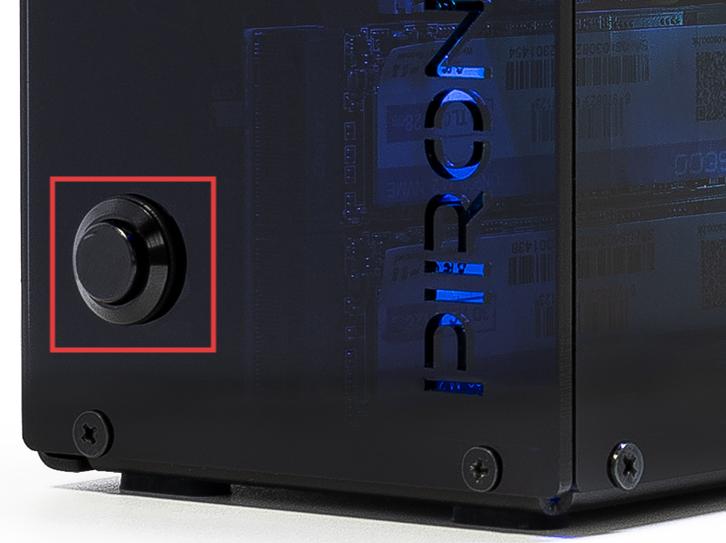

Botón de encendido
El boton de encendido extiende el boton de encendido original de la Raspberry Pi 5 y se comporta de manera similar.

  1. Primero, confirma el comportamiento esperado del botón de encendido:
    • Raspberry Pi OS Desktop: Presiona el botón de encendido dos veces rápidamente para apagar. Mantén presionado 5 segundos para forzar un apagado completo. Presiona una vez para encender desde el estado de apagado.
    • Raspberry Pi OS Lite: Presiona el botón de encendido una vez para apagar. Mantén presionado 5 segundos para forzar un apagado completo. Presiona una vez para encender.

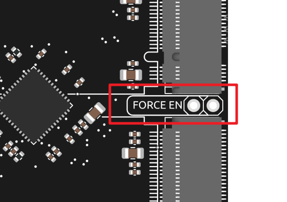

  2. Verifica que los pines del convertidor de alimentación estén correctamente alineados con los pads J2 del Raspberry Pi 5 (entre el conector de la batería RTC y el borde de la placa).
  3. Verifica que los pines dentro del conector del convertidor de alimentación estén correctamente alineados con el conector del botón de encendido. Vuelve a conectar el cable del botón si es necesario.
  4. Usa un destornillador para puentear brevemente los dos pines del conector del convertidor de alimentación donde se conecta el botón. Si la Pi se enciende, es posible que el botón esté defectuoso; de lo contrario, el problema probablemente esté en la placa convertidora o en la conexión con la Pi 5.

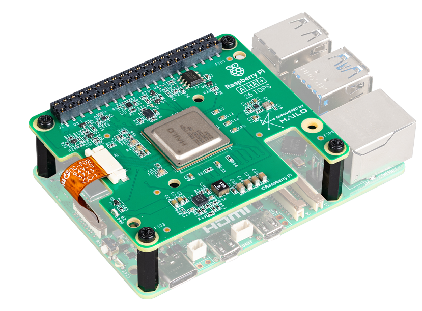

Raspberry Pi AI HAT+
El Raspberry Pi AI HAT+ no es compatible con el Pironman 5 Pro MAX.
../_images/output33.png

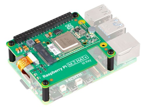

El kit Raspberry Pi AI combina el Raspberry Pi M.2 HAT+ y el módulo acelerador de IA Hailo.
../_images/output23.jpg
Puedes separar el módulo acelerador Hailo AI del Raspberry Pi AI Kit e insertarlo directamente en el módulo NVMe PIP del Pironman 5 Pro MAX.

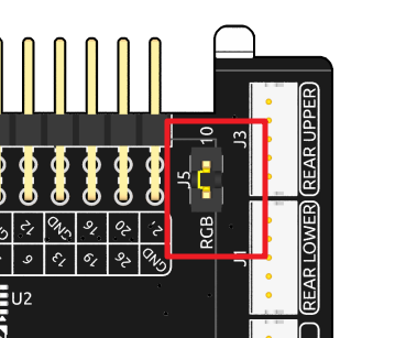

  1. Los dos pines del expansor de E/S sobre J9 se utilizan para conectar los LED RGB a GPIO10. Asegurate de que el puente en estos dos pines este instalado correctamente.

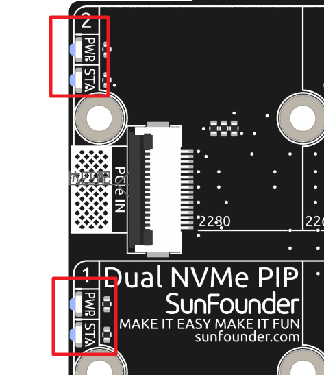

  4. Verifica el estado de los LED del modulo NVMe PIP:
    Despues de confirmar todas las conexiones, enciende el Pironman 5 MAX y observa los dos indicadores en el modulo NVMe PIP:
    • PWR LED: Deberia estar encendido.
    • STA LED: Deberia parpadear para indicar el funcionamiento normal.
    ../_images/dual_nvme_pip_leds1.png
    • Si el PWR LED esta encendido pero el STA LED no parpadea, indica que el SSD NVMe no es reconocido por la Raspberry Pi.
    • Si el PWR LED esta apagado, puentea los pines Force Enable en el modulo. Si el PWR LED se enciende, podria indicar un cable FPC suelto o una configuracion del sistema no compatible con NVMe.
    ../_images/dual_nvme_pip_j41.png

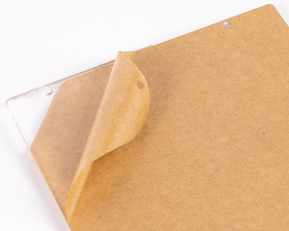

Cómo retirar la película protectora
El paquete incluye dos paneles acrilicos, ambos cubiertos con una pelicula protectora amarilla/transparente en ambos lados para evitar rayones.
La pelicula protectora puede ser dificil de retirar. Usa un destornillador para levantar suavemente una esquina y luego pela con cuidado toda la pelicula.
../_images/peel_off_film3.jpg

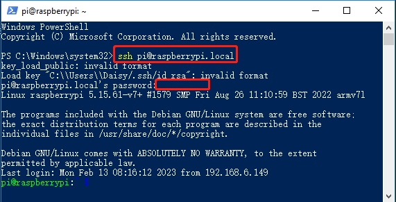

Cómo instalar OpenSSH mediante PowerShell
Cuando usas ssh <username>@<hostname>.local (o ssh <username>@<IP address>) para conectarte a tu Raspberry Pi, pero aparece el siguiente mensaje de error:
ssh: The term 'ssh' is not recognized as the name of a cmdlet, function, script file, or operable program. Check the
spelling of the name, or if a path was included, verify that the path is correct and try again.
Significa que tu sistema operativo es demasiado antiguo y no tiene OpenSSH preinstalado. Debes seguir el siguiente tutorial para instalarlo manualmente.
  1. Escribe powershell en el cuadro de búsqueda del escritorio de Windows, haz clic derecho sobre Windows PowerShell y selecciona Run as administrator en el menú que aparece.
    ../_images/powershell_ssh1.png
  2. Usa el siguiente comando para instalar OpenSSH.Client.
  3. Después de la instalación, se devolverá la siguiente salida.
    Path          :
    Online        : True
    RestartNeeded : False
  4. Verifica la instalación con el siguiente comando.
  5. Ahora te indica que OpenSSH.Client se ha instalado correctamente.
    State : Installed
    State : NotPresent
    Advertencia
    Si el mensaje anterior no aparece, significa que tu sistema Windows sigue siendo demasiado antiguo. Te recomendamos instalar una herramienta SSH de terceros, como PuTTY.
  6. Ahora reinicia PowerShell y continúa ejecutándolo como administrador. En este punto podrás iniciar sesión en tu Raspberry Pi usando el comando ssh, donde se te pedirá que ingreses la contraseña que configuraste anteriormente.
    ../_images/powershell_login1.png
