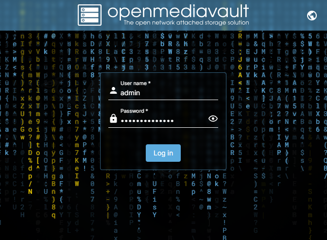

Verá una página de inicio de sesión, inicie sesión usando el nombre de usuario y contraseña predeterminados. El nombre de usuario predeterminado es admin y la contraseña es openmediavault.
../../_images/omv-login3.png

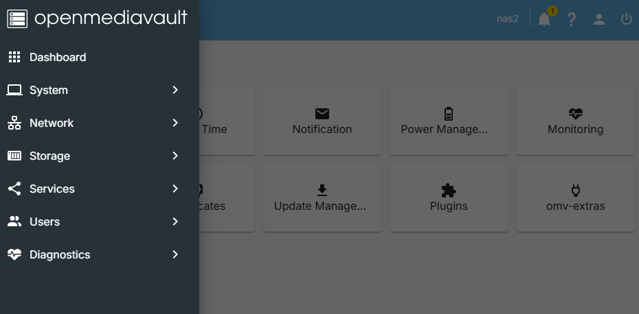

  1. En el menú System, haga clic en la opción Plugins, busque el plugin openmediavault-md e instálelo.

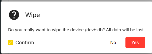

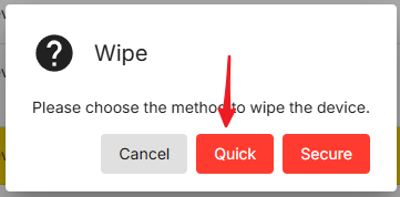

  1. En el menú Storage, haga clic en la opción Disks, borre dos SSD.
../../_images/omv-raid-23.png
  1. Tenga en cuenta que esta acción borrará todos los datos en los discos duros, asegúrese de haber respaldado todos los datos importantes.
../../_images/omv-raid-33.png
  1. El modo de borrado QUICK es suficiente.
../../_images/omv-raid-43.png

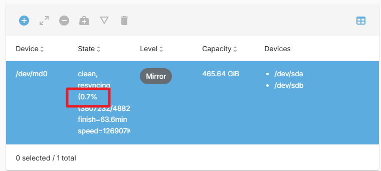

  1. Después de que la configuración RAID esté completa, debe esperar a que el estado del RAID sea 100%.
../../_images/omv-raid-83.png

En la interfaz principal de OpenMediaVault, haga clic en la opción Storage en el menú lateral izquierdo. En la página Storage, haga clic en la pestaña Disks. En la página Disks, verá todos los discos en su Raspberry Pi. Asegúrese de que su NVMe PIP tenga un disco duro conectado.

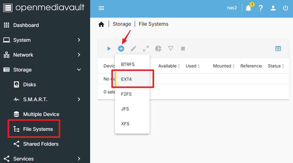

  1. En la barra lateral, haga clic en la opción File System. Luego cree y monte un sistema de archivos. Elija ext4 como tipo de sistema de archivos.
../../_images/omv-mount3.png

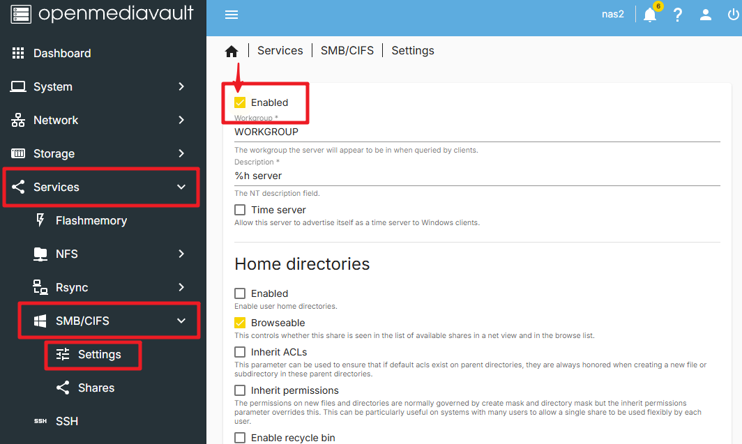

9. Configurar el Servicio SMB
  1. En la página Services, busque la pestaña SMB/CIFS > Setting. Y marque la opción Enable. Luego haga clic en el botón Save.
../../_images/omv-smb-13.png

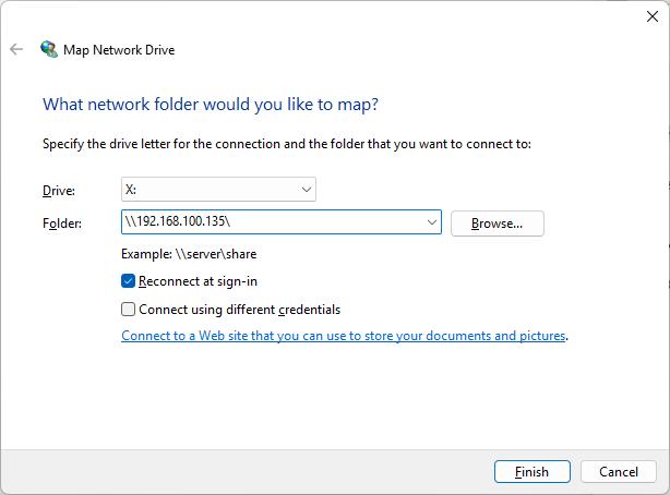

  1. En el cuadro de diálogo emergente, ingrese la IP de la Raspberry Pi en el campo Folder, por ejemplo, \\192.168.1.100\, o el nombre de host de la Raspberry Pi, por ejemplo, \\pi.local\.
../../_images/omv-network-location-23.png

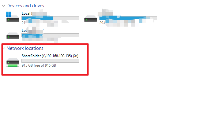

  1. Ahora puede acceder a la carpeta compartida NAS.
../../_images/omv-network-location-53.png
