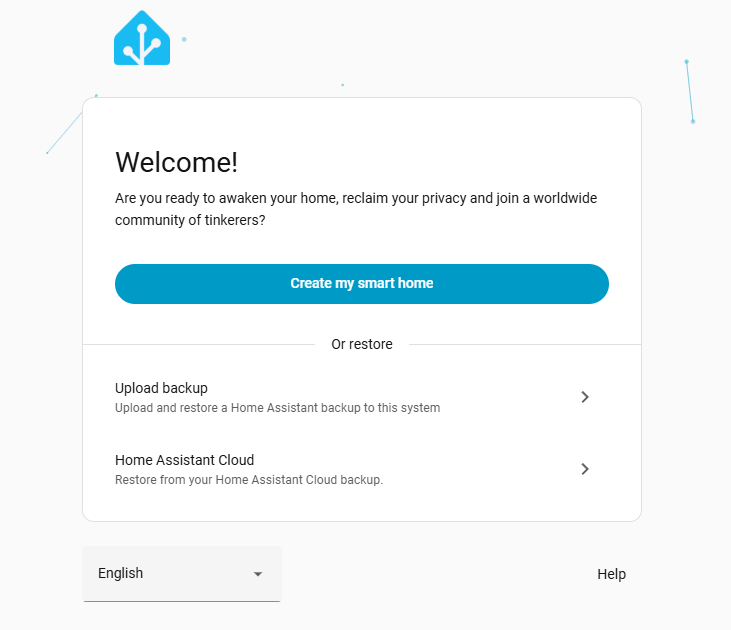

Ahora, puede abrir el navegador de su computadora e ingresar: http://<Dirección de su Raspberry Pi>:8123 para acceder a Home Assistant.
../../_images/ha_welcome.png

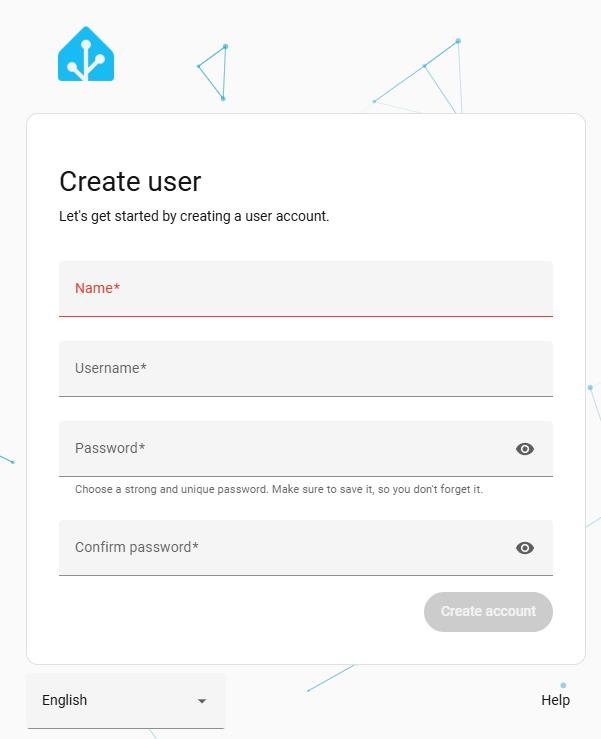

Seleccione CREATE MY SMART HOME y luego cree su cuenta.
../../_images/ha_onboarding.png

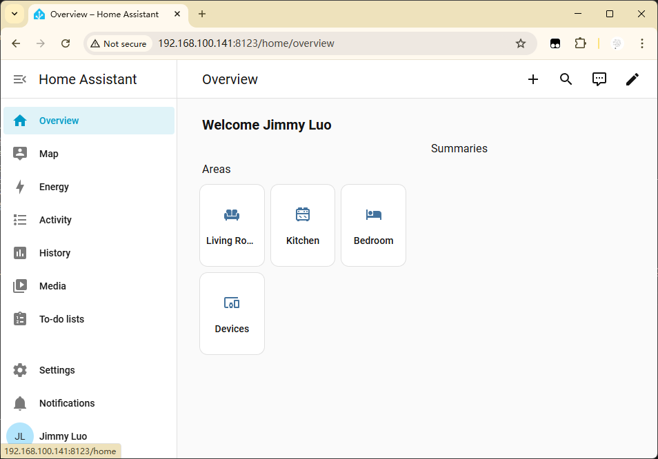

Siga las instrucciones para elegir su ubicación y otras configuraciones. Una vez completado, ingresará al panel de Home Assistant.
../../_images/ha_overview.png
