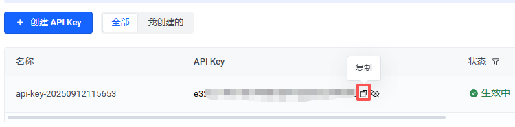

    4. Una vez creada, copie su Clave API.
      ../../_images/llm_qwen_aliyun_copy.png
