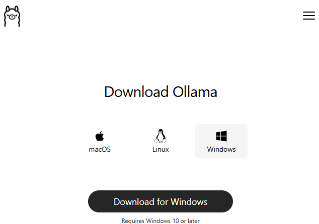

Instalar en Mac / Windows / Linux (Aplicación de Escritorio)
  1. Descargue e instale Ollama desde Ollama Download Page

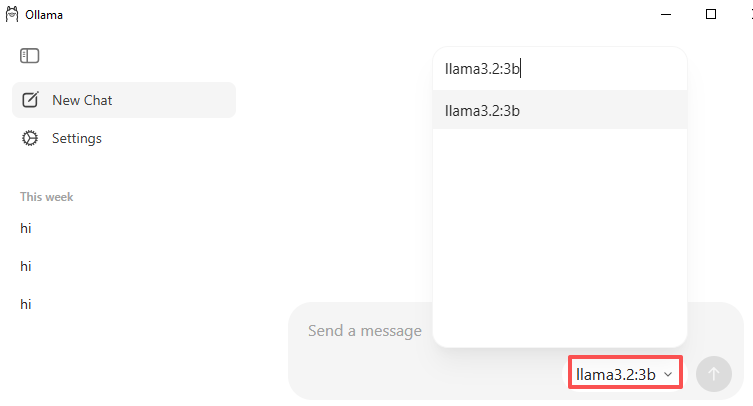

  2. Abra la aplicación Ollama, vaya al Selector de Modelos y use la barra de búsqueda para encontrar un modelo. Por ejemplo, escriba llama3.2:3b (un modelo pequeño y ligero para empezar).
    ../../_images/llm_ollama_choose.png

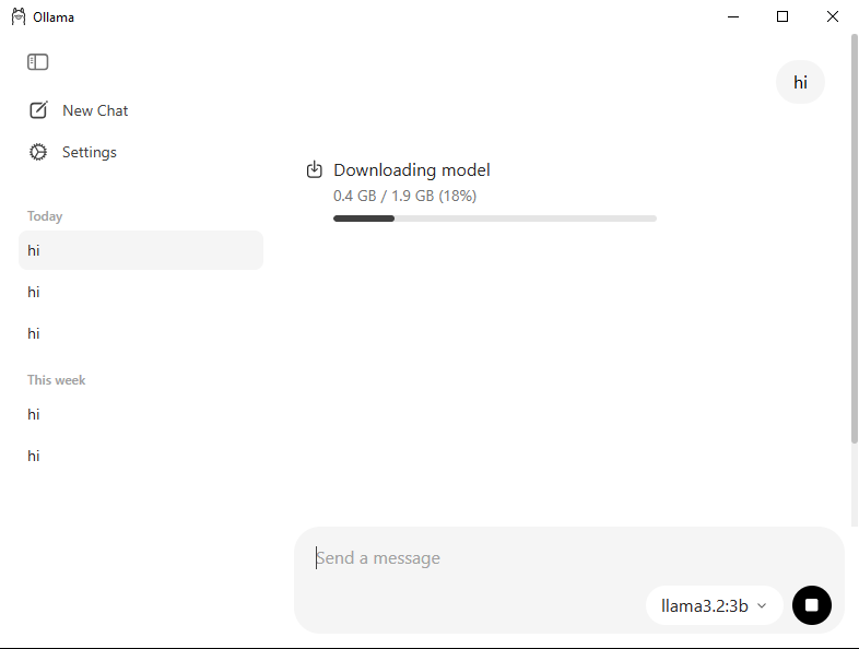

  3. Después de que la descarga se complete, escriba algo simple como “Hi” en la ventana de chat. Ollama comenzará a descargarlo automáticamente la primera vez que lo use.
    ../../_images/llm_olama_llama_download.png

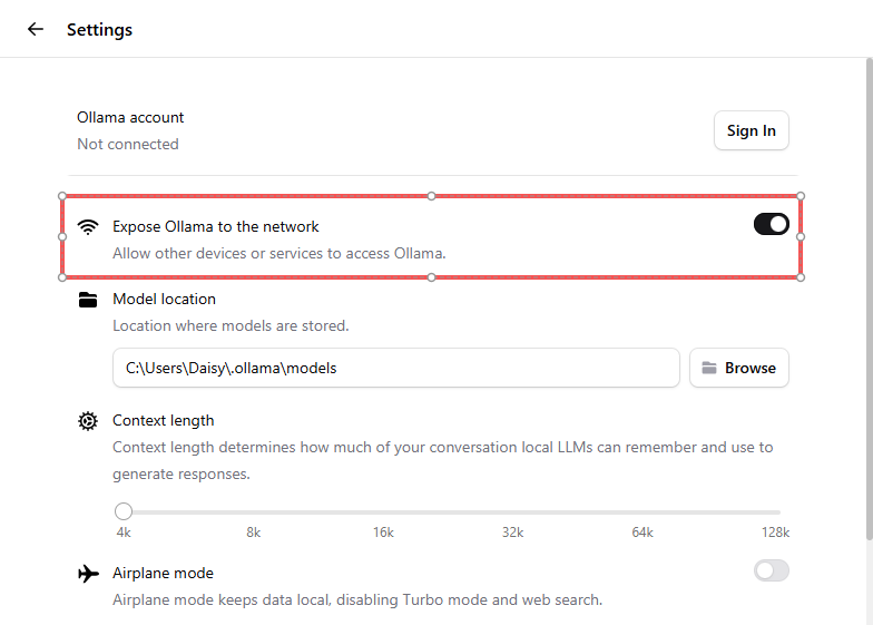

  4. Vaya a Configuración → active Expose Ollama to the network. Esto permite que su Raspberry Pi se conecte a través de la LAN.
    ../../_images/llm_olama_windows_enable.png
