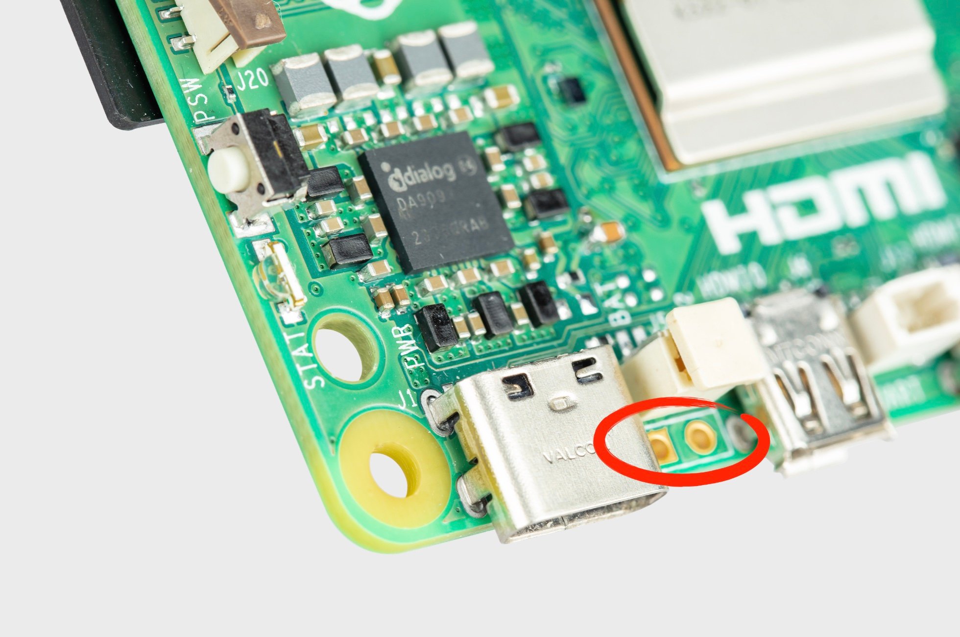

  • El Raspberry Pi 5 cuenta con un jumper J2, ubicado entre el conector de batería RTC y el borde de la placa. Esta extensión permite añadir un botón de encendido personalizado al Raspberry Pi 5 conectando un interruptor momentáneo de tipo Normalmente Abierto (NO) entre las dos almohadillas. Al presionar brevemente este interruptor, se simula la funcionalidad del botón de encendido incorporado.

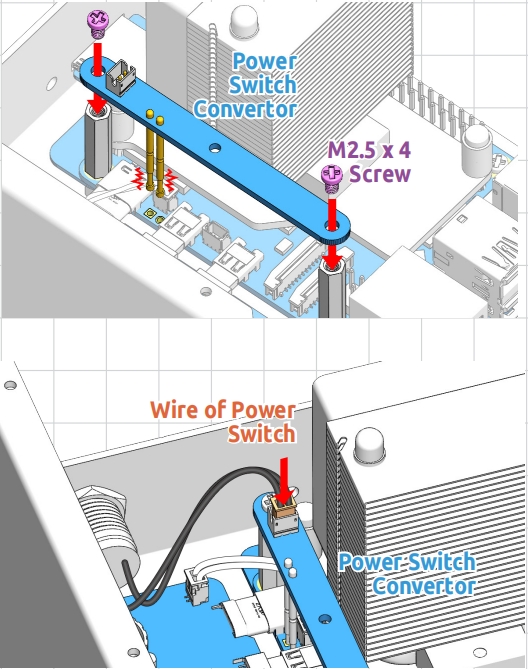

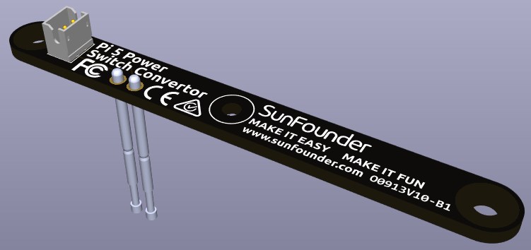

  • En el Pironman 5, hay un Power Switch Converter que extiende el jumper J2 hacia un botón de encendido externo mediante dos pines Pogo.

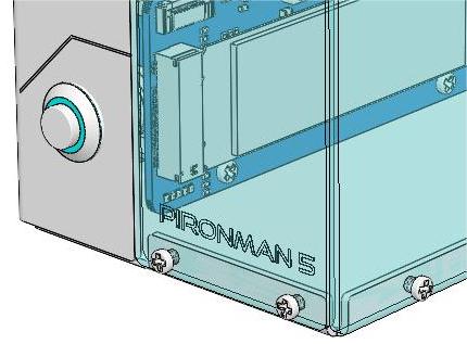

  • Ahora, el Raspberry Pi 5 se puede encender y apagar usando el botón de encendido externo.

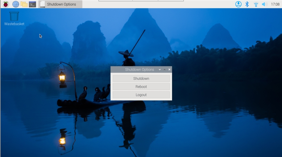

Si estás usando Raspberry Pi Desktop, una breve pulsación del botón de encendido iniciará un proceso de apagado limpio. Aparecerá un menú con opciones para apagar, reiniciar o cerrar sesión. Seleccionar una opción o presionar nuevamente el botón iniciará el apagado limpio.
