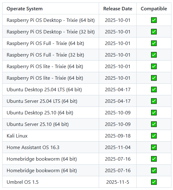

Sistemas compatibles
Sistemas que pasaron las pruebas en la Raspberry Pi 5:
../_images/compitable_os2.png

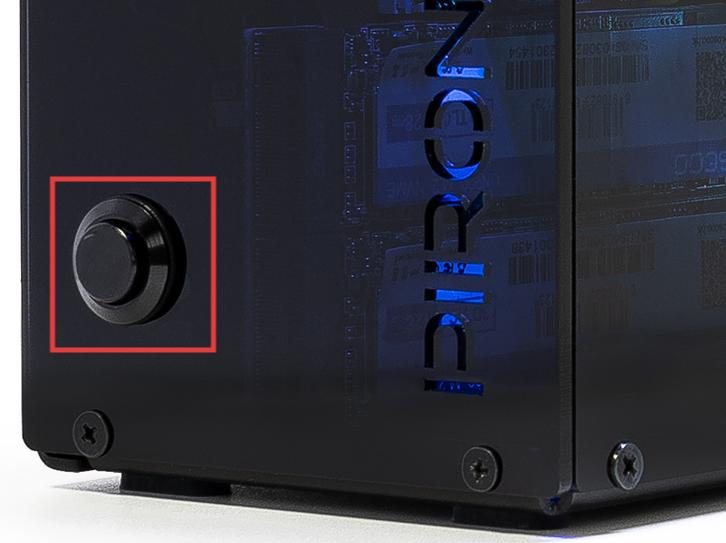

Boton de encendido
El boton de encendido extiende el boton de encendido original de la Raspberry Pi 5 y se comporta de manera similar.
../_images/power_button1.jpg
El boton de encendido no funciona
  1. Primero, confirma el comportamiento esperado del boton de encendido:
    • Raspberry Pi OS Desktop: Presiona el boton de encendido dos veces rapidamente para apagar. Mantenlo presionado durante 5 segundos para forzar un apagado completo. Presiona una vez para encender desde un estado de apagado.
    • Raspberry Pi OS Lite: Presiona el boton de encendido una vez para apagar. Mantenlo presionado durante 5 segundos para forzar un apagado completo. Presiona una vez para encender.
  2. Verifica que los pines del convertidor de alimentacion esten correctamente alineados con los pads J2 de la Raspberry Pi 5 (entre el conector de la bateria RTC y el borde de la placa).
  3. Verifica que los pines dentro del conector del convertidor de alimentacion esten correctamente alineados con el conector del boton de encendido. Vuelve a conectar el cable del boton de encendido si es necesario.
  4. Usa un destornillador para hacer cortocircuito brevemente en los dos pines del conector del convertidor de alimentacion donde se conecta el boton. Si la Raspberry Pi se enciende, el boton mismo puede estar defectuoso; de lo contrario, el problema probablemente sea la placa convertidora o la conexion de la Pi 5.

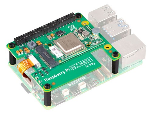

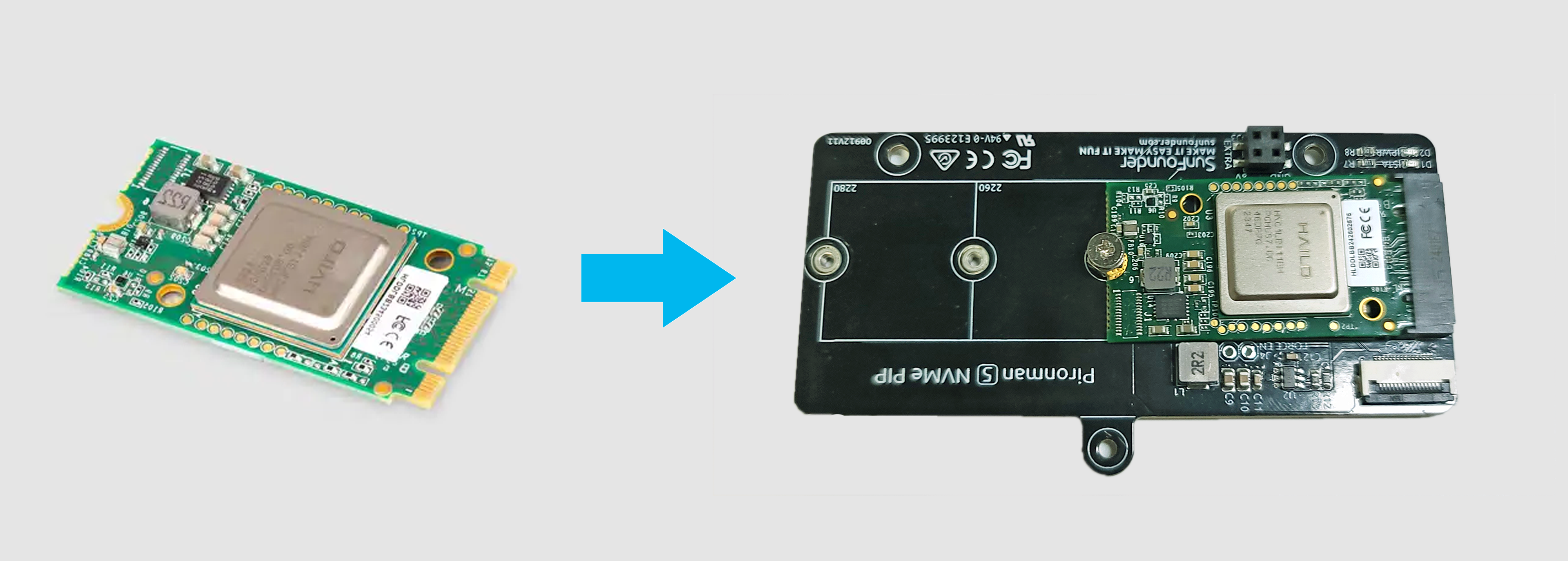

Raspberry Pi AI HAT+
La Raspberry Pi AI HAT+ no es compatible con el Pironman 5 MAX.
../_images/output31.png
El Raspberry Pi AI Kit combina la Raspberry Pi M.2 HAT+ y el modulo acelerador Hailo AI.
../_images/output21.jpg
Puedes separar el modulo acelerador Hailo AI del Raspberry Pi AI Kit e insertarlo directamente en el modulo NVMe PIP del Pironman 5 MAX.

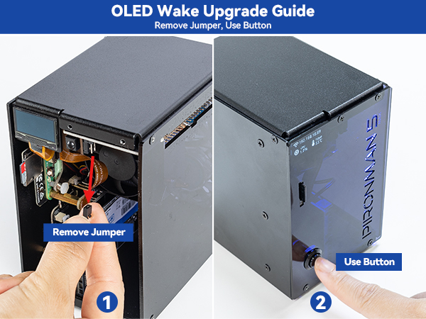

Puedo usar la funcion del interruptor de vibracion del Pironman5 Max?
A partir de la version v1.3.6, la activacion de la pantalla OLED utiliza el boton de encendido. Debes retirar el puente del interruptor de vibracion para evitar ocupar los pines GPIO de la Raspberry Pi y prevenir posibles conflictos. Verifica si este puente existe; si no es asi, ignora este aviso.
../_images/remove_vib_jumper.jpg

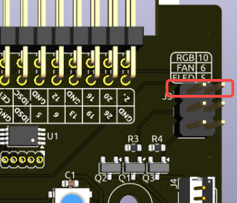

Los ventiladores GPIO no funcionan
Primero, verifica que el puente del ventilador en la placa del expansor de E/S este instalado correctamente.
../_images/io_board_fan_j91.png
Luego, configura los ventiladores GPIO en modo Always On y verifica si los ventiladores comienzan a girar.

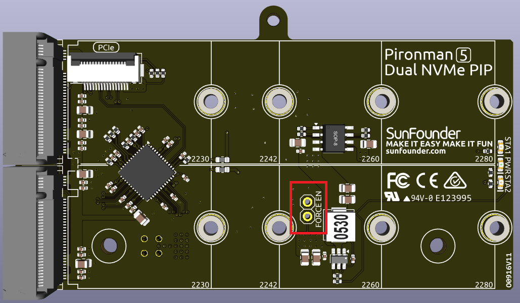

  4. Verifica el estado de los LED del modulo NVMe PIP:
    Despues de confirmar todas las conexiones, enciende el Pironman 5 MAX y observa los dos indicadores en el modulo NVMe PIP:
    • PWR LED: Deberia estar encendido.
    • STA LED: Deberia parpadear para indicar el funcionamiento normal.
    ../_images/dual_nvme_pip_leds.png
    • Si el PWR LED esta encendido pero el STA LED no parpadea, indica que el SSD NVMe no es reconocido por la Raspberry Pi.
    • Si el PWR LED esta apagado, puentea los pines Force Enable en el modulo. Si el PWR LED se enciende, podria indicar un cable FPC suelto o una configuracion del sistema no compatible con NVMe.
    ../_images/dual_nvme_pip_j4.png
