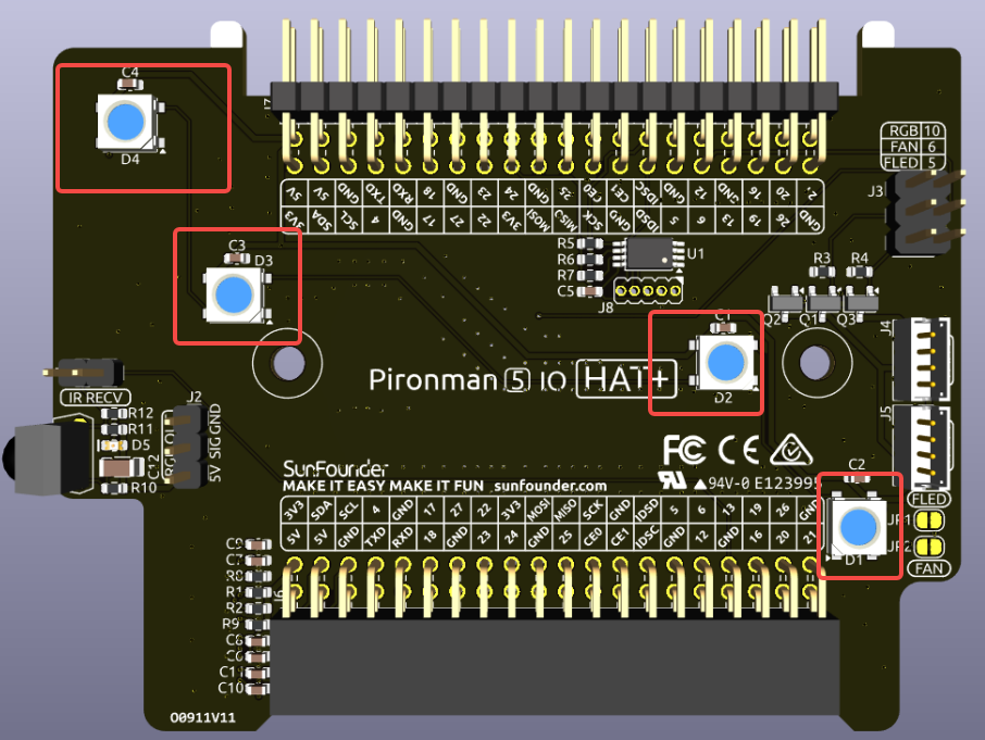

La placa cuenta con 4 LED RGB WS2812 totalmente personalizables. Los usuarios pueden encenderlos o apagarlos, cambiar el color, ajustar el brillo, seleccionar modos de visualización y modificar la velocidad de cambio.
  • Para modificar el estado de encendido/apagado de los LED RGB, usa true para encenderlos y false para apagarlos:
sudo pironman5 -re true
  • Para cambiar el color, introduce los valores hexadecimales del color deseado, por ejemplo fe1a1a:
sudo pironman5 -rc fe1a1a
  • Para ajustar el brillo de los LED RGB (rango: 0 ~ 100%):
sudo pironman5 -rb 100
  • Para cambiar el modo de visualización, selecciona entre: solid/breathing/flow/flow_reverse/rainbow/rainbow_reverse/hue_cycle:
Si seleccionas los modos rainbow, rainbow_reverse o hue_cycle, no será posible cambiar el color mediante pironman5 -rc.
sudo pironman5 -rs breathing
  • Para ajustar la velocidad de cambio (rango: 0 ~ 100%):
sudo pironman5 -rp 80

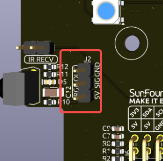

RGB OUT Pins
../../_images/io_board_rgb_out1.png
Los LED RGB WS2812 admiten conexión en serie, lo que permite conectar una tira LED RGB externa. Conecta el pin SIG al pin DIN de la tira para expansión.
La configuración predeterminada incluye 4 LED RGB. Para añadir más, conéctalos y actualiza la cantidad con:
sudo pironman5 --rgb-led-count [quantity]
Ejemplo:
sudo pironman5 --rgb-led-count 12

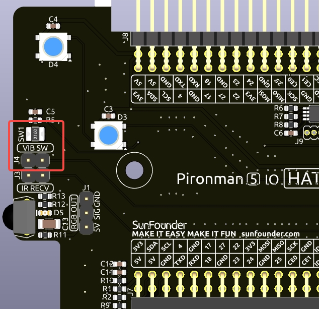

Disparador de Activación
../../_images/io_board_vib.png
El interruptor de vibración incorporado se utiliza para activar la pantalla OLED desde el modo de suspensión. Cuando se detecta una vibración, se envía una señal para reactivar la OLED, lo que permite que la pantalla permanezca apagada cuando está inactiva y se active automáticamente al detectar movimiento.
Si se retira el puente (jumper) etiquetado para el interruptor de vibración, la función de activación se desactivará. Una vez que la OLED entre en modo de suspensión, ya no podrá activarse. Esta opción está pensada para usuarios avanzados que deseen reutilizar el pin GPIO correspondiente para otras aplicaciones.
Puente instalado: Activación por vibración habilitada.
Puente retirado: La OLED no puede activarse una vez que se apaga. El pin queda libre para otros usos.

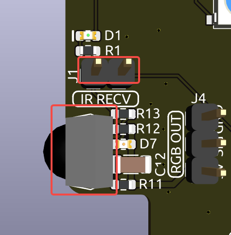

Infrared Receiver
../../_images/io_board_receiver1.png
  • Modelo: IRM-56384, opera a 38KHz.
  • Conexión: El receptor IR se conecta a GPIO13.
  • D1: Indicador que parpadea al recibir señal IR.
  • J8: Pin de habilitación de la función IR. Por defecto, incluye un jumper para funcionamiento inmediato. Retíralo si deseas liberar GPIO13.
Para utilizar el receptor IR, asegúrate de su conexión e instala el módulo necesario:
  • Verifica la conexión:
    sudo ls /dev |grep lirc
  • Instala el módulo lirc:
    sudo apt-get install lirc -y
  • Prueba el receptor IR ejecutando:
    mode2 -d /dev/lirc0
  • Luego, pulsa un botón del control remoto y se imprimirá el código correspondiente.

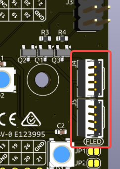

RGB Fan Pins
La placa de expansión IO admite hasta dos ventiladores de 5V sin control CPU, que se controlan de forma conjunta.
J4 y J5 son dos conjuntos de puertos para ventiladores. Debe conectar los ventiladores aquí.
../../_images/io_board_fan1.png
Hay dos juegos de conectores de 2 pines y dos jumpers que controlan los ventiladores GPIO y sus LED. Por defecto, los jumpers permiten el control a través de GPIO6 y GPIO5. Si no se requieren, retira los jumpers para liberar los GPIO.
../../_images/io_board_fan_j91.png
Al retirar los jumpers, el ventilador o sus LED se apagarán por defecto. Si deseas que se activen al encender el sistema, puedes puentear las almohadillas con soldadura. De esta forma, se encenderán con el sistema, pero no se podrán controlar desde el puerto IO.
../../_images/io_board_fan_hanpan.png
Por ejemplo, en modo 1: Performance, los ventiladores se activan a 50 °C:
sudo pironman5 -gm 3
  • 4: Quieto: Activación a 70 °C.
  • 3: Equilibrado: Activación a 67.5 °C.
  • 2: Fresco: Activación a 60 °C.
  • 1: Rendimiento: Activación a 50 °C.
  • 0: Siempre encendidos: Funcionan continuamente.
Si cambias el pin de control del ventilador GPIO a otro en la Raspberry Pi, usa este comando para actualizar el número de pin:
sudo pironman5 -gp 18

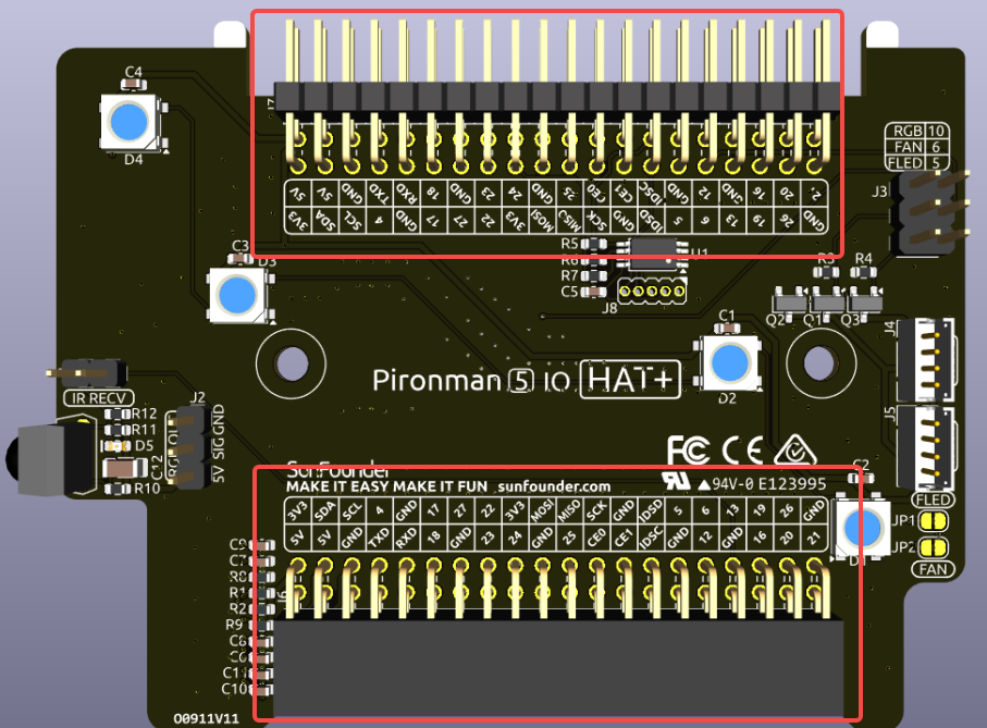

Pin Headers
../../_images/io_board_pin_header1.png
Dos conectores de pines en ángulo recto extienden el GPIO de la Raspberry Pi, pero ten en cuenta que el receptor IR, el LED RGB y el ventilador utilizan algunos pines. Retira sus jumpers correspondientes para liberar esos pines.
