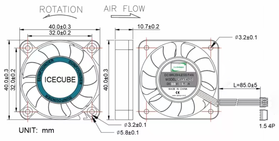

Ventiladores GPIO
../../_images/size_fan1.png
  • Dimensión externa: 40*40*10MM
  • Peso: 13.5±5g/unidad
  • Vida útil: 30,000 horas (a temperatura ambiente de 25 °C)
  • Flujo de aire máximo: 2.46CFM
  • Presión de aire máxima: 0.62mm-H2O
  • Nivel de sonido acústico: 22.31dBA
  • Potencia de entrada nominal: 5V/0.15A
  • Velocidad nominal: 3500±10%RPM
  • Temperatura de funcionamiento: -10℃~+60℃
  • Temperatura de almacenamiento: -20℃~+70℃
