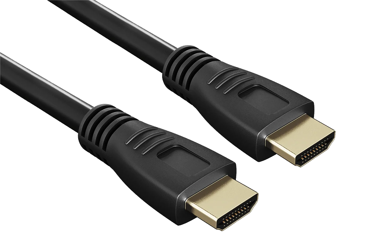

  • Cable HDMI
    Los puertos HDMI de la Raspberry Pi 5 se han adaptado a interfaces HDMI Tipo A estándar mediante un adaptador USB HDMI. Por lo tanto, se necesita un cable HDMI a HDMI estándar para conectar el Pironman 5 MAX a una pantalla.
    ../_images/need_hdmi1.png
