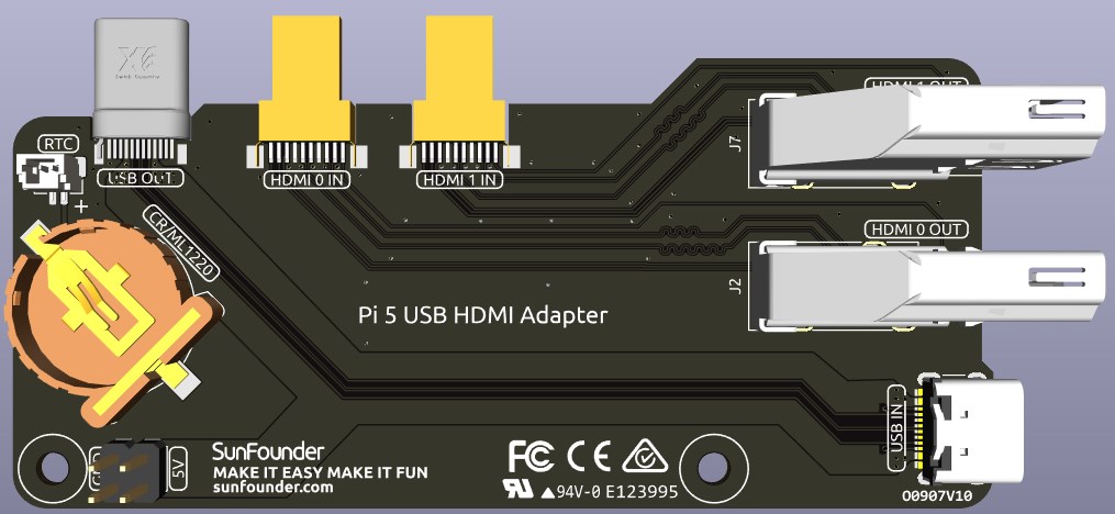

USB HDMI Adapter
../../_images/hdmi_adapter1.jpeg
Esta placa adaptadora USB HDMI está diseñada específicamente para el Raspberry Pi 5. Su función principal es reubicar las conexiones USB y HDMI para alinearlas con el lateral del Raspberry Pi donde se encuentran los puertos USB, mejorando así la accesibilidad y la gestión de cables.
Además, el puerto HDMI se convierte en una interfaz HDMI Tipo A estándar, lo que ofrece una mayor compatibilidad.
Alimentación adicional para NVMe
La placa incluye un conector de alimentación de 5 V destinado específicamente a suministrar energía al NVMe PIP. Combinado con un conector de extensión, permite conectar la interfaz de alimentación adicional del NVMe para proporcionar energía extra.
Portabatería 1220RTC
Se incorpora un portabatería 1220RTC para facilitar la instalación de una batería RTC. Este se conecta a la interfaz RTC del Raspberry Pi mediante un cable inverso SH1.0 de 2 pines.
El portabatería es compatible con baterías CR1220 y ML1220. Si se utiliza una ML1220 (batería de dióxido de manganeso-litio), la carga puede configurarse directamente en el Raspberry Pi. Ten en cuenta que la batería CR1220 no es recargable.
Activación de la carga por goteo
Advertencia
Si utilizas una batería CR1220, no actives la carga por goteo, ya que podría causar daños irreversibles a la batería y poner en riesgo la placa.
