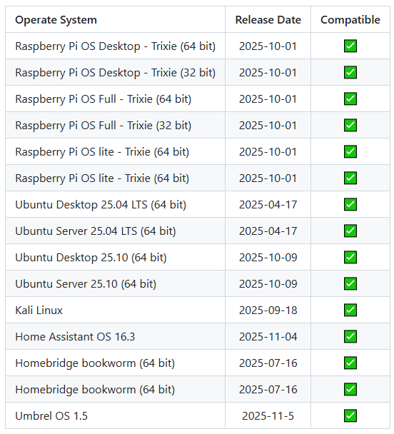

Systeme, die auf dem Raspberry Pi 5 getestet wurden:
../_images/compitable_os2.png

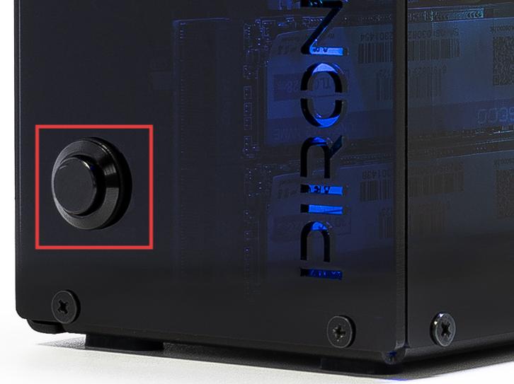

Die Einschalttaste erweitert die ursprungliche Einschalttaste des Raspberry Pi 5 und verhalt sich ahnlich.
../_images/power_button1.jpg

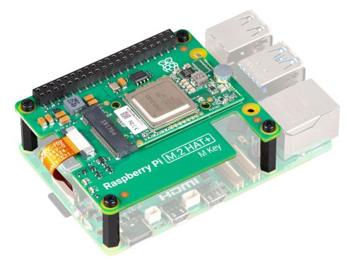

Das Raspberry Pi AI Kit kombiniert den Raspberry Pi M.2 HAT+ und das Hailo AI-Beschleunigermodul.
../_images/output21.jpg

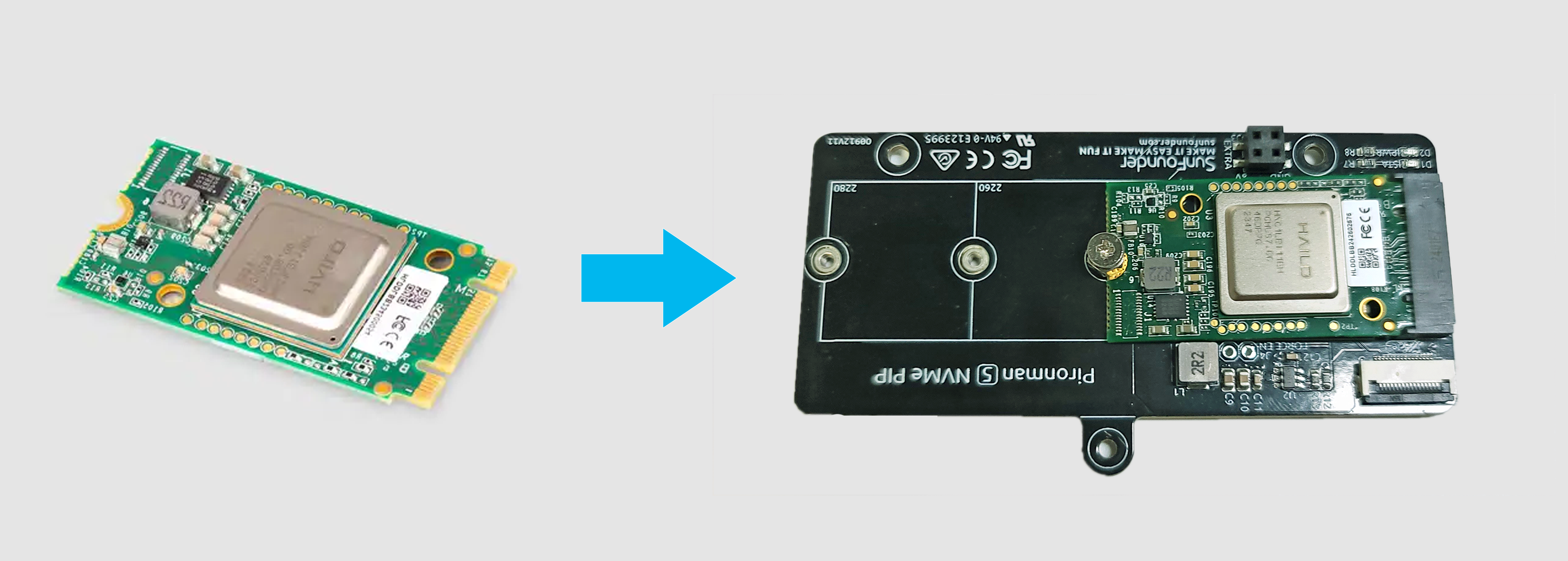

Sie konnen das Hailo AI-Beschleunigermodul vom Raspberry Pi AI Kit abnehmen und direkt in das NVMe PIP-Modul des Pironman 5 einsetzen.
../_images/output41.png

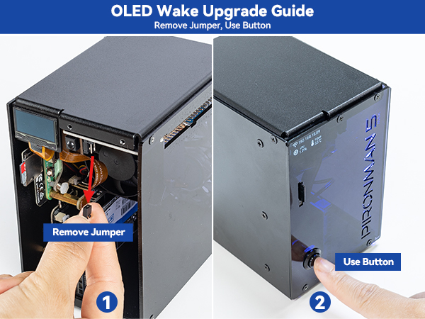

Kann ich die Vibrationsschalterfunktion des Pironman5 Max verwenden?
Ab Version v1.3.6 verwendet das OLED-Aufwecken den Netzschalter. Sie mussen die Brucke des Vibrationsschalters entfernen, um eine Belegung der GPIO-Pins des Raspberry Pi und mogliche Konflikte zu vermeiden. Bitte prufen Sie, ob diese Brucke vorhanden ist; falls nicht, ignorieren Sie bitte diesen Hinweis.
../_images/remove_vib_jumper.jpg

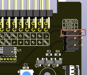

  1. Die beiden Pins am IO-Expander oberhalb von J9 werden verwendet, um die RGB-LEDs mit GPIO10 zu verbinden. Stellen Sie sicher, dass die Jumperkappe korrekt auf diesen beiden Pins sitzt.
    ../_images/io_board_rgb_pin1.png

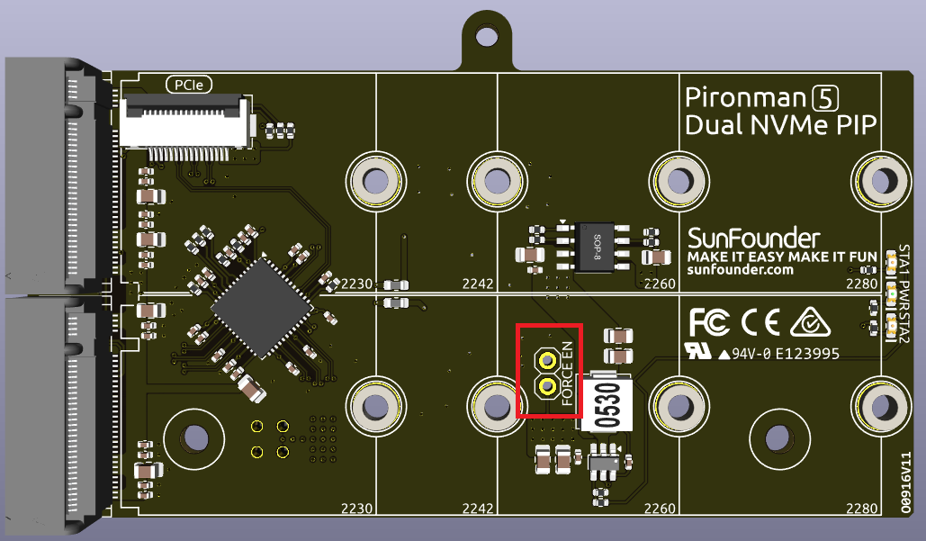

    • Wenn die PWR-LED leuchtet, die STA-LED jedoch nicht blinkt, wird die NVMe-SSD nicht erkannt.
    • Wenn die PWR-LED aus ist, uberbrucken Sie die Force Enable-Pins am Modul.
      ../_images/dual_nvme_pip_j4.png

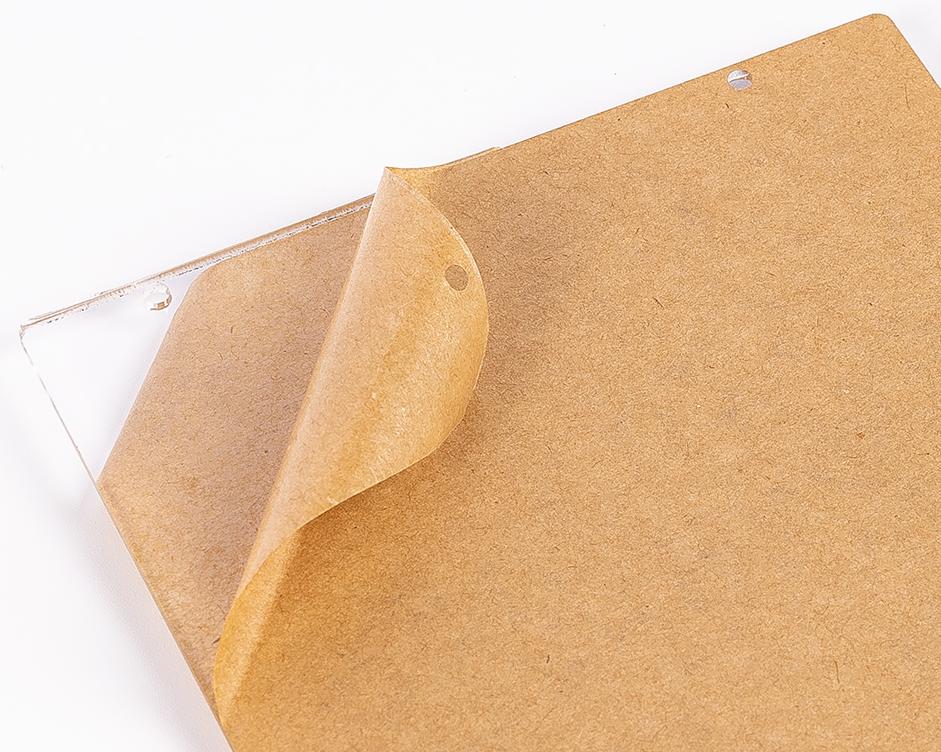

Wie entfernt man die Schutzfolie von den Acrylplatten?
Im Paket sind zwei Acrylplatten enthalten, die auf beiden Seiten mit einer gelben/transparenten Schutzfolie uberzogen sind, um Kratzer zu vermeiden. Die Schutzfolie kann etwas schwer zu entfernen sein. Verwenden Sie einen Schraubendreher, um vorsichtig an den Ecken zu kratzen, und ziehen Sie dann die gesamte Folie ab.
../_images/peel_off_film1.jpg
