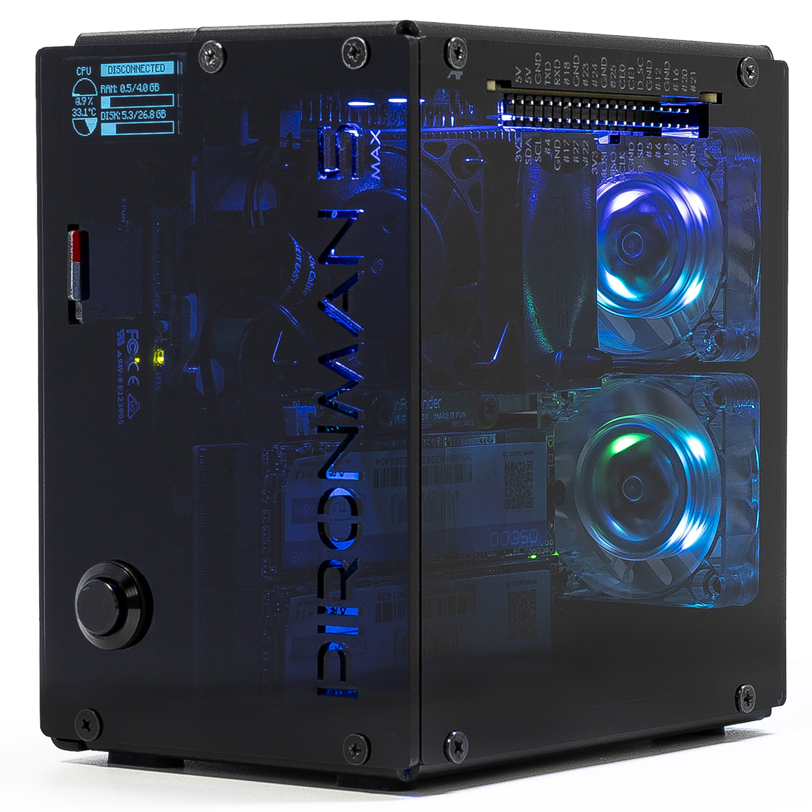

Konfiguration unter Raspberry Pi OS/Ubuntu/Kali Linux/Homebridge
../../_images/pironman5_max.jpg
Wenn du Raspberry Pi OS, Ubuntu, Kali Linux oder Homebridge auf deinem Raspberry Pi installiert hast, musst du den Pironman 5 MAX uber die Befehlszeile konfigurieren.

  4. Nachdem Pironman 5 MAX erfolgreich gestartet ist, uberprufe, ob die folgenden Komponenten ordnungsgemas funktionieren.
    • OLED-Bildschirm
      • Zeigt CPU-Auslastung, RAM-Auslastung, CPU-Temperatur und IP-Adresse an.
      • Schaltet sich nach 10 Sekunden automatisch aus.
      • Drucke kurz den Netzschalter, um den Bildschirm zu aktivieren oder die Seiten zu wechseln.
    • Netzschalter
    • WS2812 RGB-LEDs
      • Leuchten blau mit einem Atmungseffekt.
    • Zwei GPIO-Lufter
      • Standardmasig auf Always On (immer eingeschaltet) eingestellt.
      • Der Arbeitsmodus kann uber Befehle oder das Dashboard geandert werden.
    • CPU-Lufter (Tower-Cooler-Lufter)
      • Passt die Geschwindigkeit automatisch an die CPU-Temperatur an.
      • Standard-Lufterkennlinie:
        • < 50 °C: Aus (0 %)
        • 50 °C+: Niedrig (30 %)
        • 60 °C+: Mittel (50 %)
        • 67,5 °C+: Hoch (70 %)
        • 75 °C+: Volle Geschwindigkeit (100 %)
