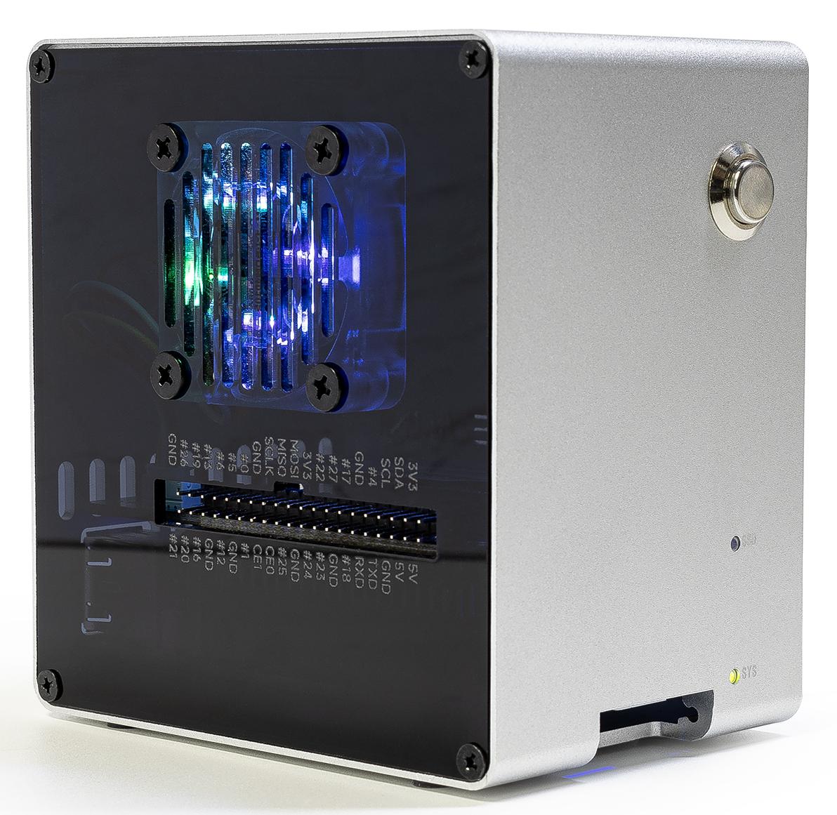

Pironman 5 Mini
Danke, dass du dich für unseren Pironman 5 Mini entschieden hast.
Pironman 5 Mini ist das kompakte und schlanke Modell der Pironman-5-Serie und bietet ein kleineres Format, ohne auf die Kernfunktionen zu verzichten. Mit einem eleganten silbernen Gehäuse aus Aluminiumlegierung und transparenten Acryl-Seitenplatten vereint er Stil und Leistung in einem platzsparenden Design.
Hauptmerkmale
Dedizierte Steuerung: Integrierter Power-Button für komfortable Bedienung.
Effiziente Kühlung: Aktives Kühlsystem ähnlich dem offiziellen Raspberry Pi-Kühler, plus zusätzlicher RGB-Seitenlüfter für verbesserten Luftstrom.
Zusätzliche Funktionen: Eingebaute RTC-Batterie und 4 WS2812-5050-RGB-LEDs.
Einfache Erweiterung: GPIO-Extender für flexible Hardwareanschlüsse.
Hochgeschwindigkeits-Speicher: PCIe 2.0 M.2 M-Key-Slot für NVMe-SSDs in den Größen 2230, 2242, 2260, 2280.
Ideal für Projekte, die schnellen Speicher, stabile Leistung und ein kompaktes Design erfordern, bringt der Pironman 5 Mini Premium-Funktionen in ein kleineres Format.
Es wird empfohlen, das offizielle 27W-Netzteil oder SunFounder 27W PD Power Supply für die Produkte der Pironman-5-Serie zu verwenden, um eine unzureichende Stromversorgung zu vermeiden, die dazu führen könnte, dass der Raspberry Pi 5 neu startet.

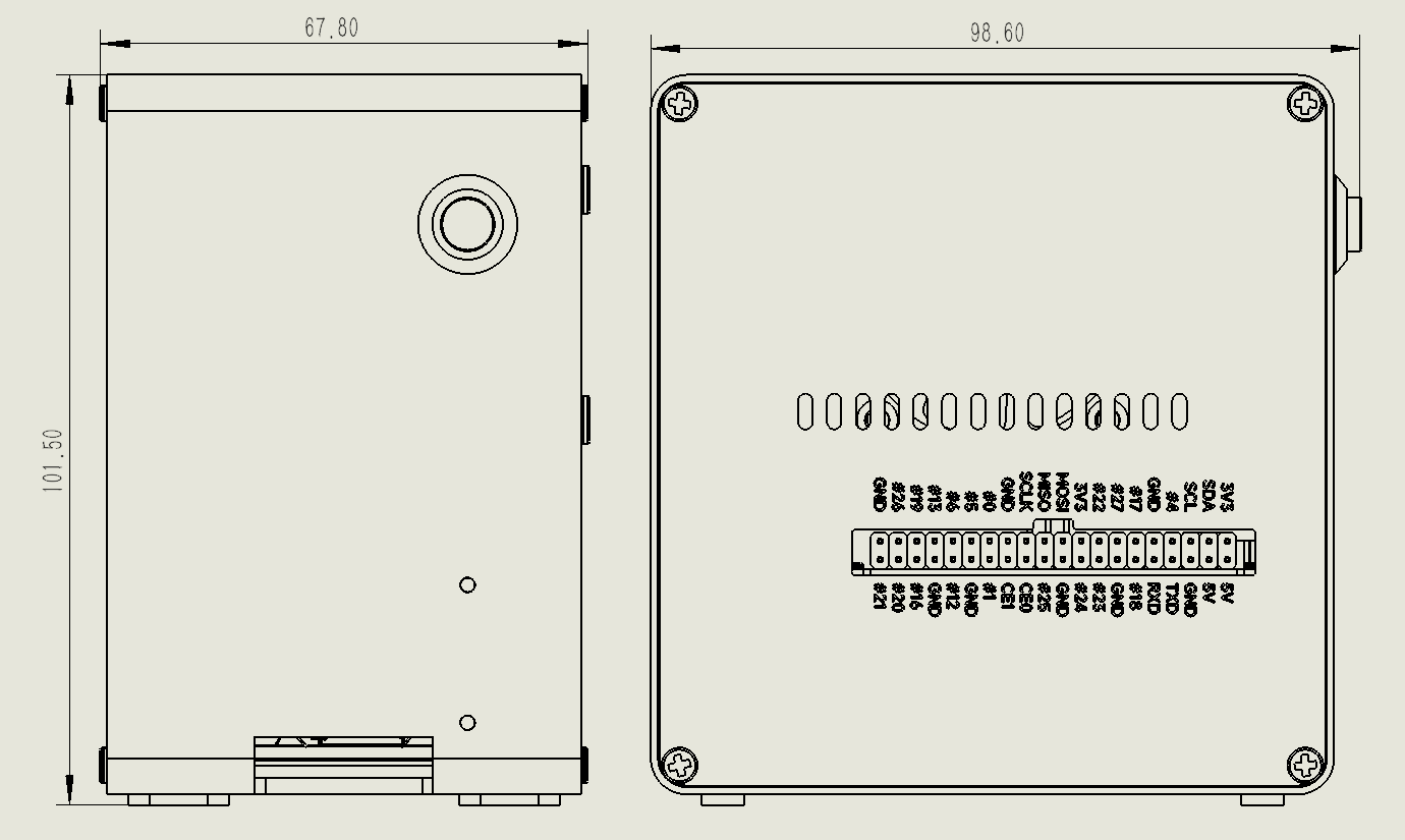

Parameter
Abmessungen: 67.8 x 98.6 x 101.5 mm
- Material
Hauptkörper: Silberne Aluminiumlegierung
Zwei Seitenplatten: Schwarzes transparentes Acryl
Unterstützte Plattform: Raspberry Pi 5
Stromeingang: USB Type C, 5V/5A
- Schnittstellen
Raspberry Pi Standard-40-Pin-GPIO
Micro-SD-Steckplatz
USB Type C Stromeingang
2 x USB 2.0
2 x USB 3.0
Gigabit-LAN-Port
2 x 4Kp60 Micro-HDMI-Ports
1 x Metall-Power-Button
1 x RGB-Lüfter (40x40x10 mm)
4 x WS2812-5050-RGB-LEDs
1 x Aktiver Kühler
1 x PCIe 2.0 M.2 M-Key (2230, 2242, 2260, 2280) für NVMe-SSD
1 x 1220-Batterie für RTC
Maßzeichnung
