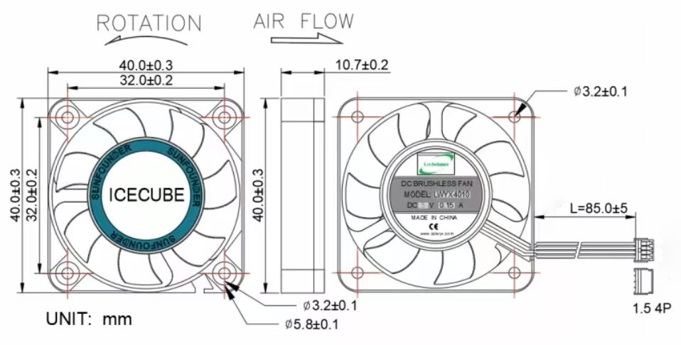

GPIO-Lüfter
../../_images/size_fan1.png
  • Außenabmessung: 40*40*10MM
  • Gewicht: 13,5±5g/Stück
  • Lebensdauer: 30.000 Stunden (Raumtemperatur 25°C)
  • Maximaler Luftstrom: 2,46CFM
  • Max. Luftdruck: 0,62mm-H2O
  • Akustischer Schall: 22,31dBA
  • Nenn-Eingangsleistung: 5V/0,15A
  • Nenn-Drehzahl: 3500±10%RPM
  • Betriebstemperatur: -10℃~+60℃
  • Lagerungstemperatur: -20℃~+70℃
