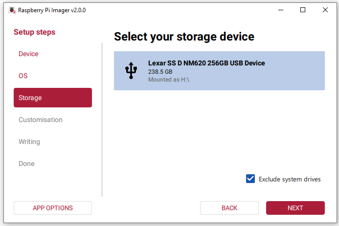

  5. Wählen Sie im Abschnitt Storage Ihre NVMe-SSD aus.
    ../../_images/nvme_storage1.png
