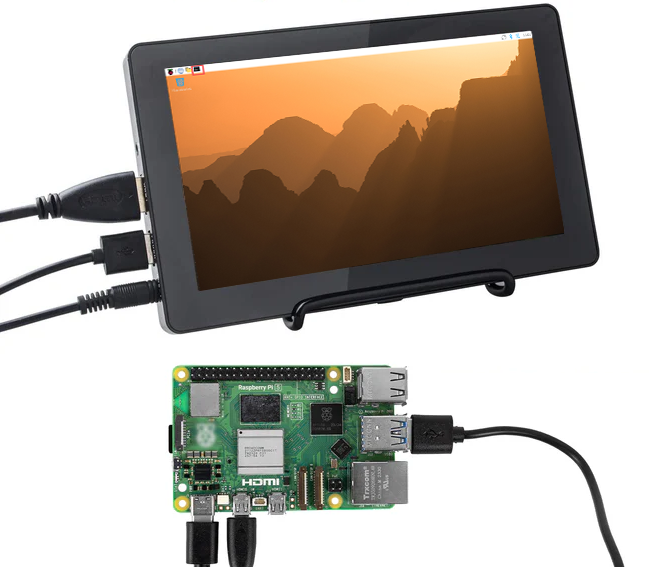

如果你有显示器
所需组件
  • Raspberry Pi
  • 官方电源适配器
  • MicroSD 卡
  • HDMI 线 (对于 Raspberry Pi 4/5,请使用 HDMI0,即最靠近电源接口的那个端口)
  • 显示器
  • 键盘和鼠标
步骤
  1. 将 microSD 卡插入 Raspberry Pi。
  2. 连接键盘、鼠标和显示器。
  3. 给 Raspberry Pi 上电。

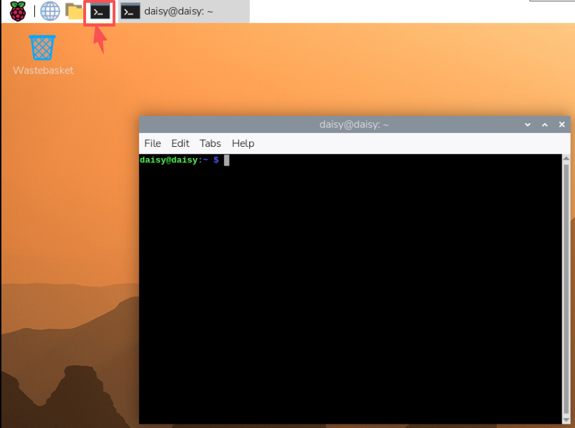

  4. 启动完成后,将显示 Raspberry Pi OS 的桌面。
    ../../_images/plug_screen_trixie.png
  5. 打开 终端(Terminal) 来输入命令。
    ../../_images/open_terminal.png

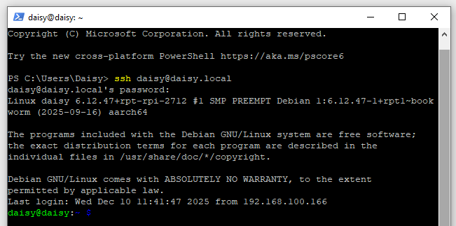

通过 SSH 连接
  1. 在你的电脑上打开终端(Windows:PowerShell;macOS/Linux:Terminal),并连接到 Raspberry Pi:
    ssh <username>@<hostname>.local
    # 示例:
    ssh daisy@pi.local
  1. 或者,从路由器的 DHCP 列表中查找 Raspberry Pi 的 IP 地址,然后使用以下方式连接:
    ssh <username>@<IP address>
    # 示例:
    ssh daisy@192.168.1.42
  2. 首次登录时,输入 yes 以确认 SSH 证书。
  3. 输入你在 Raspberry Pi Imager 中设置的密码。 (输入时不会显示字符,这是正常现象。)
  4. 登录成功后,你将获得完整的命令行访问权限。
    ../../_images/ssh_login.png
