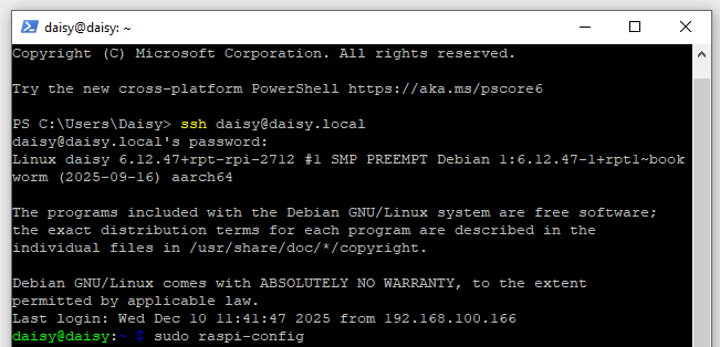

  1. 在你的电脑上打开终端(Windows:PowerShell;macOS/Linux:Terminal),并连接到 Raspberry Pi:
    ssh <username>@<hostname>.local
    ssh <username>@<ip_address>
  2. 运行配置工具:
    sudo raspi-config

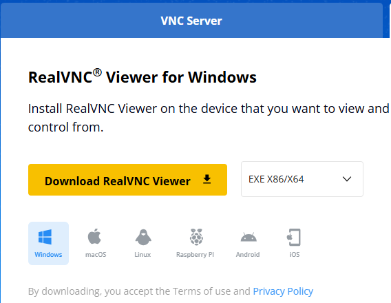

  1. 下载并安装适用于你操作系统的 RealVNC® Viewer
    ../../_images/ssh_vnc_download.png

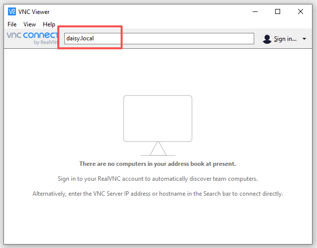

  2. 打开 RealVNC Viewer,输入 Raspberry Pi 的 IP 地址或 <hostname>.local,然后按 Enter
    ../../_images/ssh_vnc_login.png

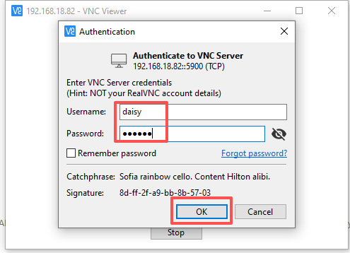

  3. 输入 Raspberry Pi 的 用户名密码,然后选择 OK
    备注
    首次连接时,可能会看到类似 “VNC Server not recognized” 的提示,选择 Continue 即可继续。
    ../../_images/ssh_vnc_username.png

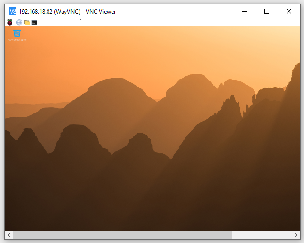

  4. 此时你应该可以看到 Raspberry Pi 的桌面:
    ../../_images/ssh_vnc_desktop.png
