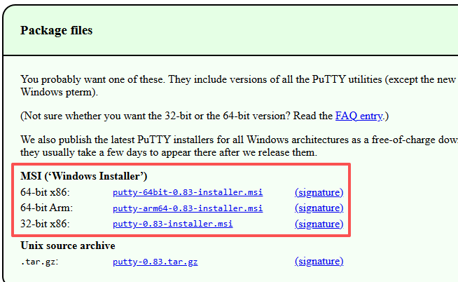

  1. PuTTY 下载 PuTTY 并在你的电脑上安装。

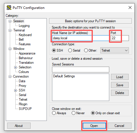

  2. 打开 PuTTY 并准备连接:
    • Host Name 中输入你的 Raspberry Pi 的 主机名或 IP 地址
    • Port 设置为 22
    • 点击 Open 进行连接。

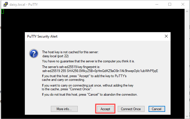

  3. 如果首次使用时出现安全警告,点击 Accept 继续。

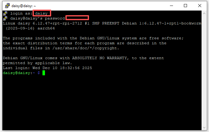

  4. 登录 Raspberry Pi:
    • 当看到 login as: 提示时,输入你在 Raspberry Pi Imager 中设置的用户名。
    • 输入密码(输入时不会显示字符,这是正常现象)。
    • 登录成功后,终端即可使用,你可以远程输入命令并操作 Raspberry Pi。
