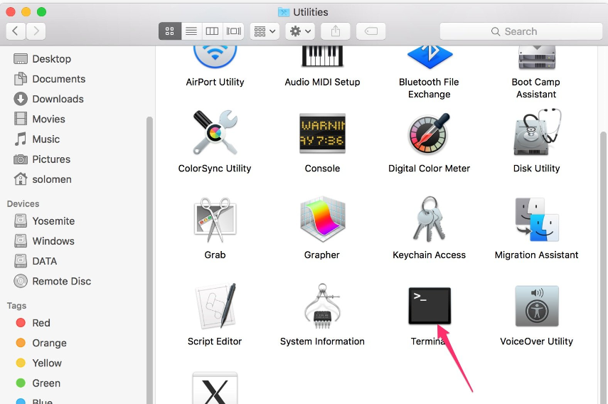

#. Go to Applications->Utilities, find the Terminal, and open it.

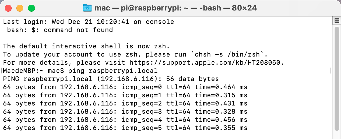

ping <hostname>.localを入力して、Raspberry Piが同じネットワーク上にあるか確認してください。ssh <username>@<hostname>.local(またはssh <username>@<IP address>)と入力します。ssh pi@raspberrypi.local

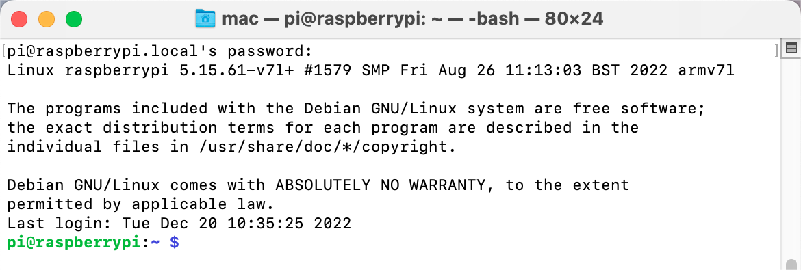

以前に設定したパスワードを入力してください。(私の場合は
raspberryです。)注釈
パスワードを入力するとき、文字はウィンドウに表示されませんが、これは正常です。正しいパスワードを入力する必要があります。
これでRaspberry Piが接続され、次のステップに進む準備ができました。
