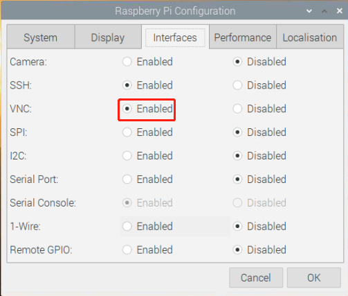

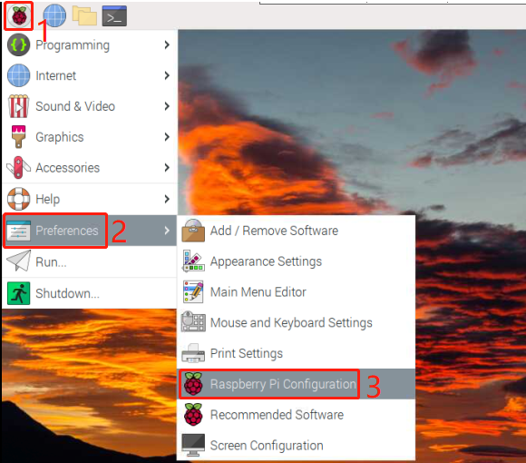

モニター(またはTV)、マウス、キーボードをRaspberry Piに接続し、電源を入れます。図の番号に従ってメニューを選択します。
次の画面が表示されます。 インターフェース タブで VNC を 有効 に設定し、 OK をクリックします。

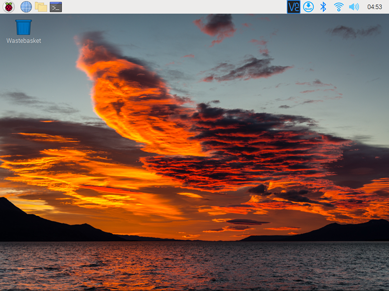

画面の右上にVNCアイコンが表示され、VNCサーバーが起動します。

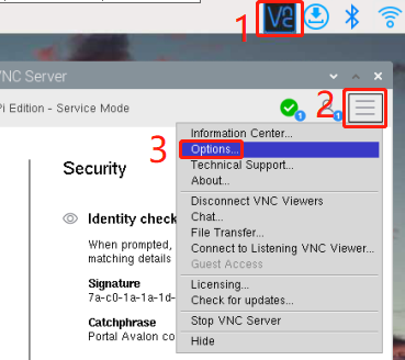

VNC アイコンをクリックしてVNCサーバーウィンドウを開き、右上の メニュー ボタンをクリックして オプション を選択します。
次の画面が表示され、オプションを変更できます。
暗号化 を オフ推奨 に設定し、 認証 を VNCパスワード に設定します。
OK ボタンをクリックすると、パスワード入力画面が表示されます。Raspberry piのパスワードと同じパスワードを使用することも、異なるパスワードを使用することもできますので、入力して OK をクリックしてください。

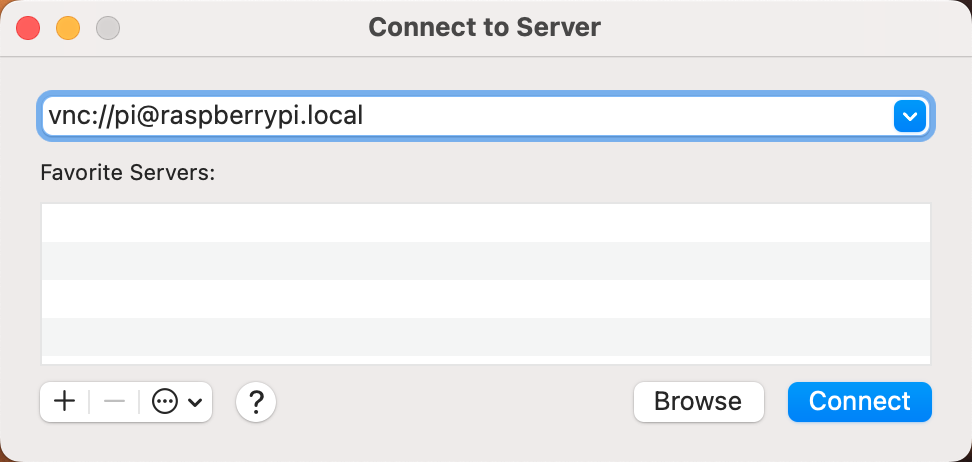

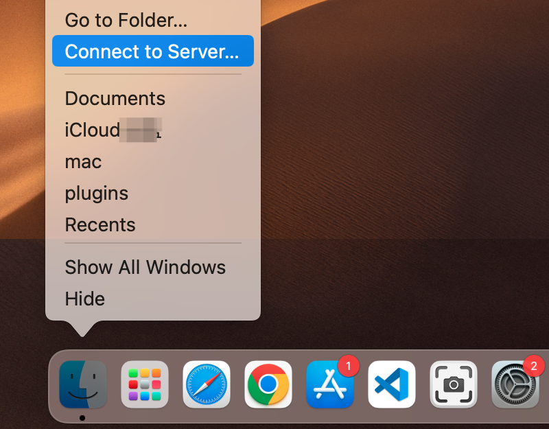

次に、右クリックで開けるFinderのメニューから サーバーへ接続 を選択します。
vnc://<username>@<hostname>.local(またはvnc://<username>@<IP address>)と入力します。入力後、 接続 をクリックします。

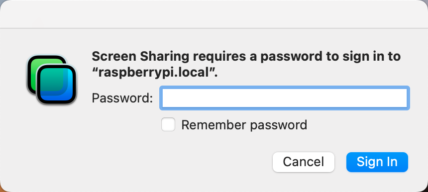

パスワードを求められますので、入力してください。

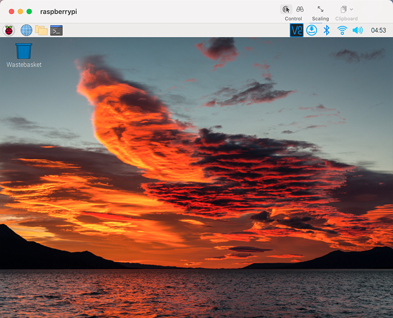

Raspberry Piのデスクトップが表示され、そのままMacから操作できるようになります。

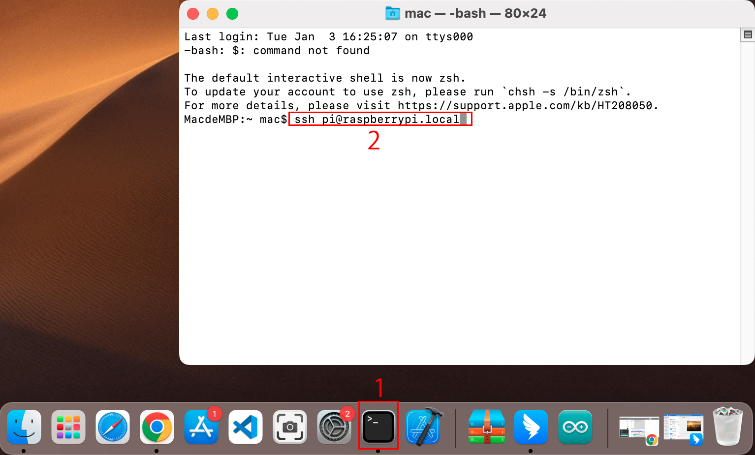

ssh <username>@<hostname>.localと入力してRaspberry Piに接続します。ssh pi@raspberrypi.local
初めてログインする時にのみ表示されるメッセージですので、 yes と入力してください。
The authenticity of host 'raspberrypi.local (2400:2410:2101:5800:635b:f0b6:2662:8cba)' can't be established. ED25519 key fingerprint is SHA256:oo7x3ZSgAo032wD1tE8eW0fFM/kmewIvRwkBys6XRwg. This key is not known by any other names Are you sure you want to continue connecting (yes/no/[fingerprint])?
Raspberry Piのパスワードを入力してください。入力されたパスワードは表示されませんので、間違いがないように注意してください。

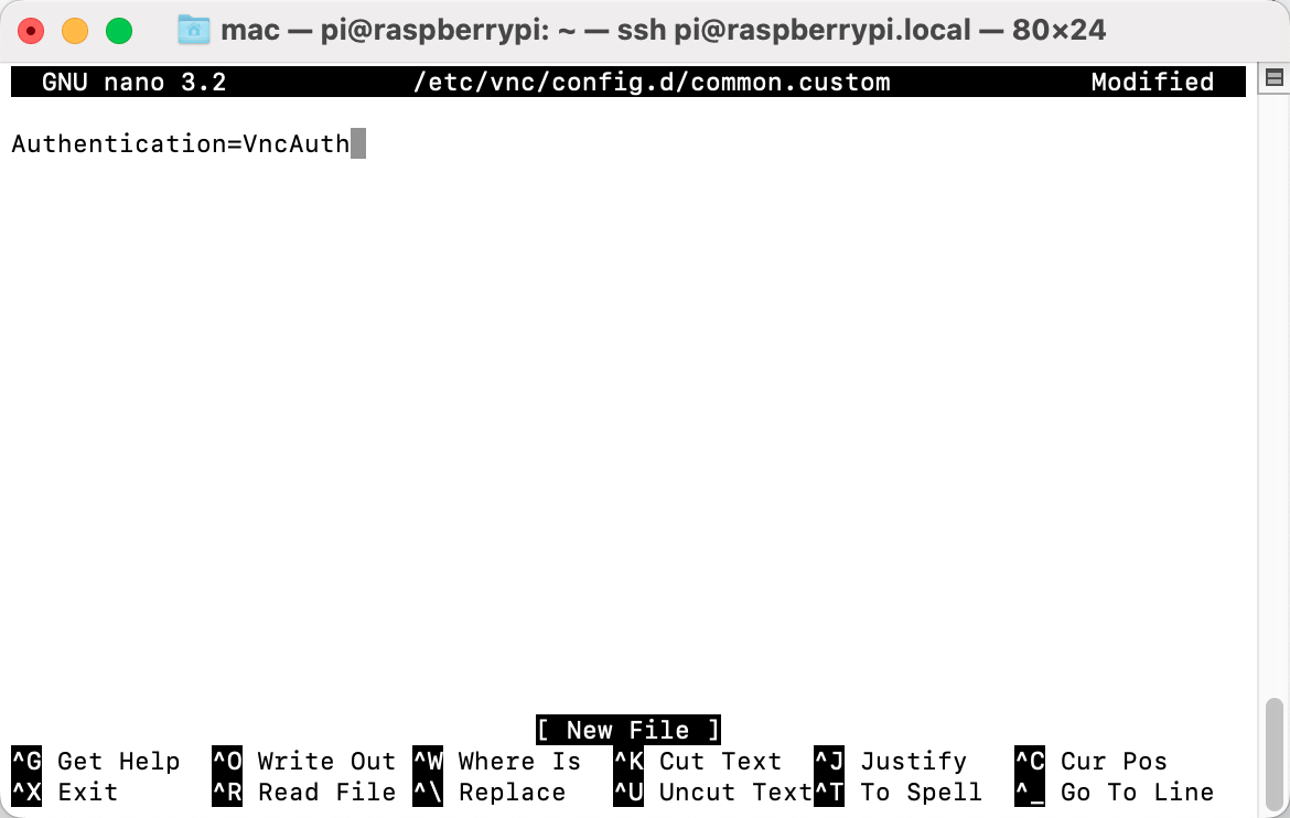

コンピューター上のすべてのユーザーアカウントのすべてのプログラムに対してパラメータを指定するために、
/etc/vnc/config.d/common.customを作成してください。sudo nano /etc/vnc/config.d/common.custom
Authentication=VncAuthenterと入力した後、Ctrl+X->Y->Enterを押して保存して終了してください。

次に、右クリックで開くことができる Finder のメニューから サーバーに接続 を選択してください。
