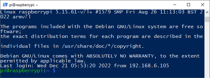

ssh <username>@<hostname>.local(またはssh <username>@<IP address>)を使用してRaspberry Piにログインできるようになります。初めてログインする際にのみ表示されるメッセージですので、``yes``と入力してください。
The authenticity of host 'raspberrypi.local (2400:2410:2101:5800:635b:f0b6:2662:8cba)' can't be established. ED25519 key fingerprint is SHA256:oo7x3ZSgAo032wD1tE8eW0fFM/kmewIvRwkBys6XRwg. This key is not known by any other names Are you sure you want to continue connecting (yes/no/[fingerprint])?
以前に設定したパスワードを入力してください。(私の場合は``raspberry``です。)
パスワードを入力しても文字は画面に表示されませんが、これは正常です。正しいパスワードを入力する必要があります。
これでRaspberry Piが接続され、次のステップに進む準備ができました。

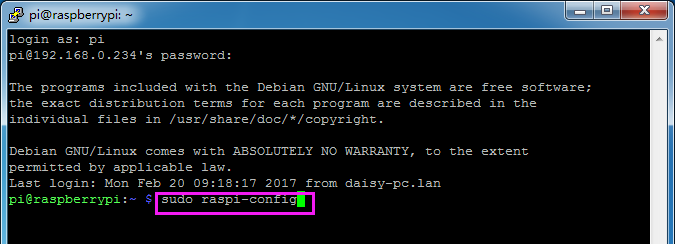

以下のコマンドを入力してください:
sudo raspi-config

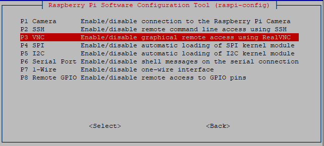

キーボードの下矢印キーを押して**3** **インターフェースオプション**を選択し、**Enter**キーを押します。
その後、**VNC**を選択します。

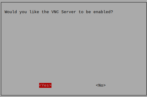

キーボードの矢印キーを使って**<Yes>** -> <OK> -> <Finish> を選択し、設定を完了させます。

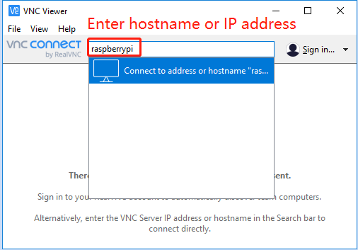

個人のコンピューターに`VNC Viewer <https://www.realvnc.com/en/connect/download/viewer/>`_ をダウンロードしてインストールする必要があります。
インストールが完了したら開き、ホスト名またはIPアドレスを入力してEnterキーを押します。
Raspberry Piの名前とパスワードを入力した後、**OK**をクリックします。

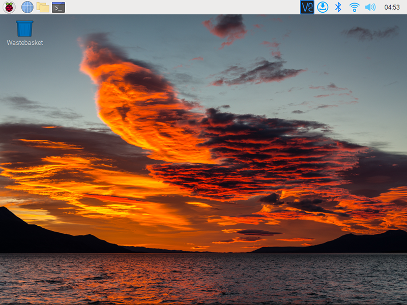

これでRaspberry Piのデスクトップを見ることができます。
