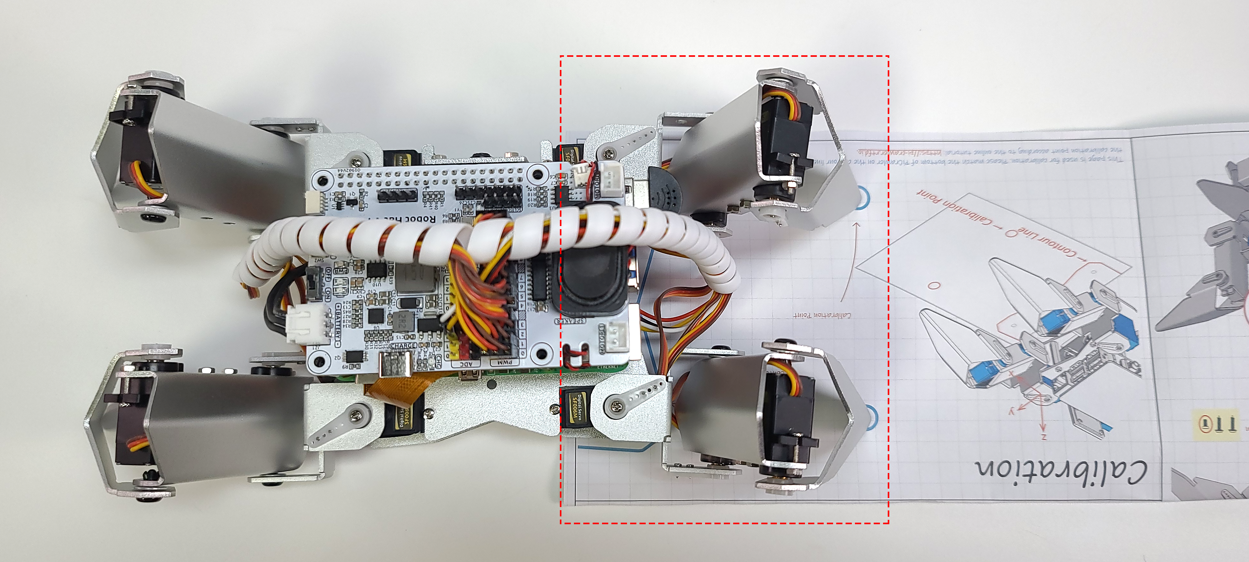

  1. 組み立てリーフレットを取り出し、最後のページを開いて平らなテーブルに置きます。その後、下記のようにPiCrawlerを配置し、キャリブレーションシートの輪郭に合わせて底面を揃えます。

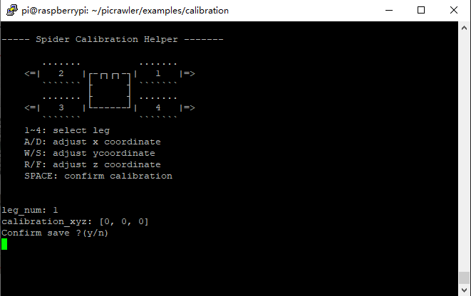

  2. calibration.py を実行します。
    cd ~/picrawler/examples
    sudo python3 0_calibration.py
    上記のコードを実行すると、ターミナルに次のインターフェースが表示されます。
    ../_images/calibration1.png

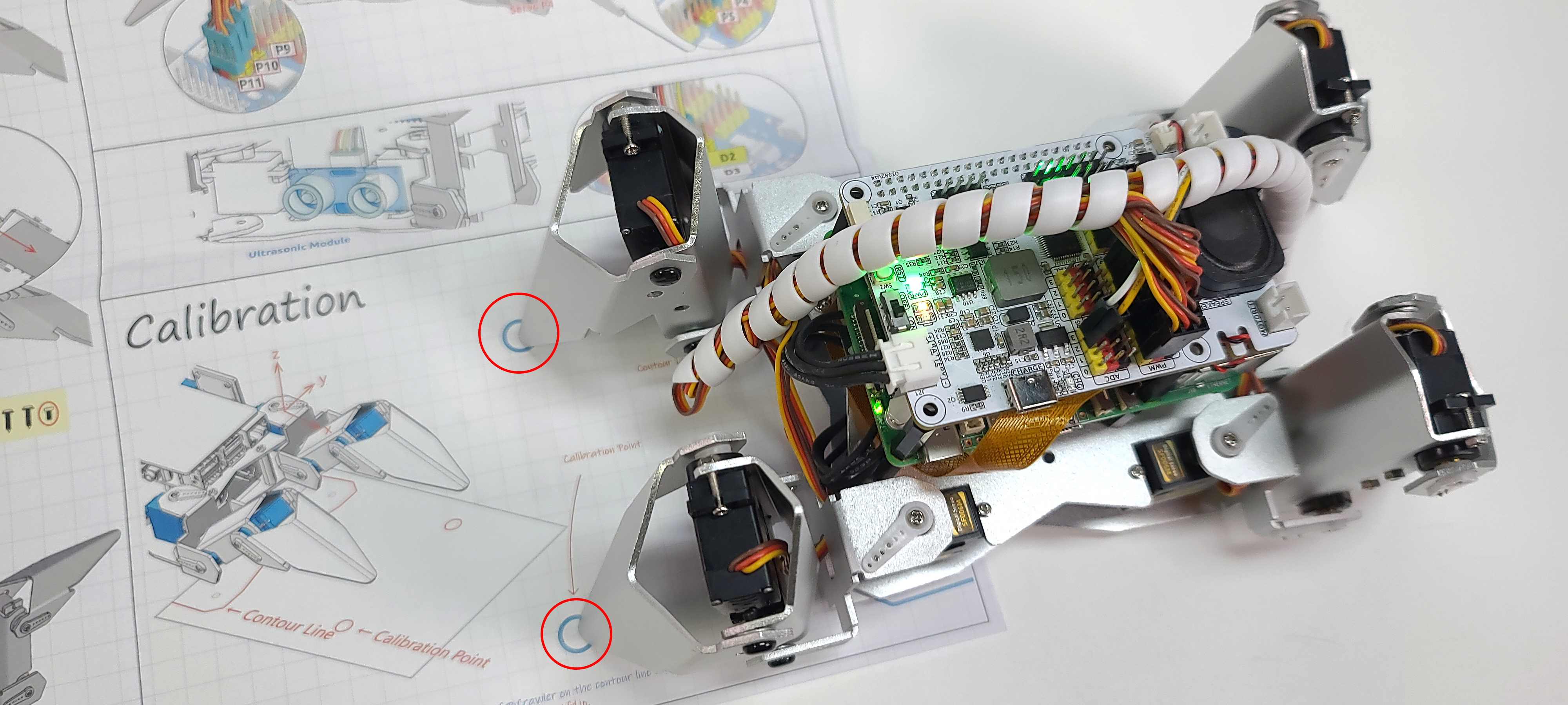

  3. 23 のキーをそれぞれ押して、左側の2つの足を選択します。その後、 wasdr 、および f のキーを使用して、キャリブレーションポイントに移動させます。

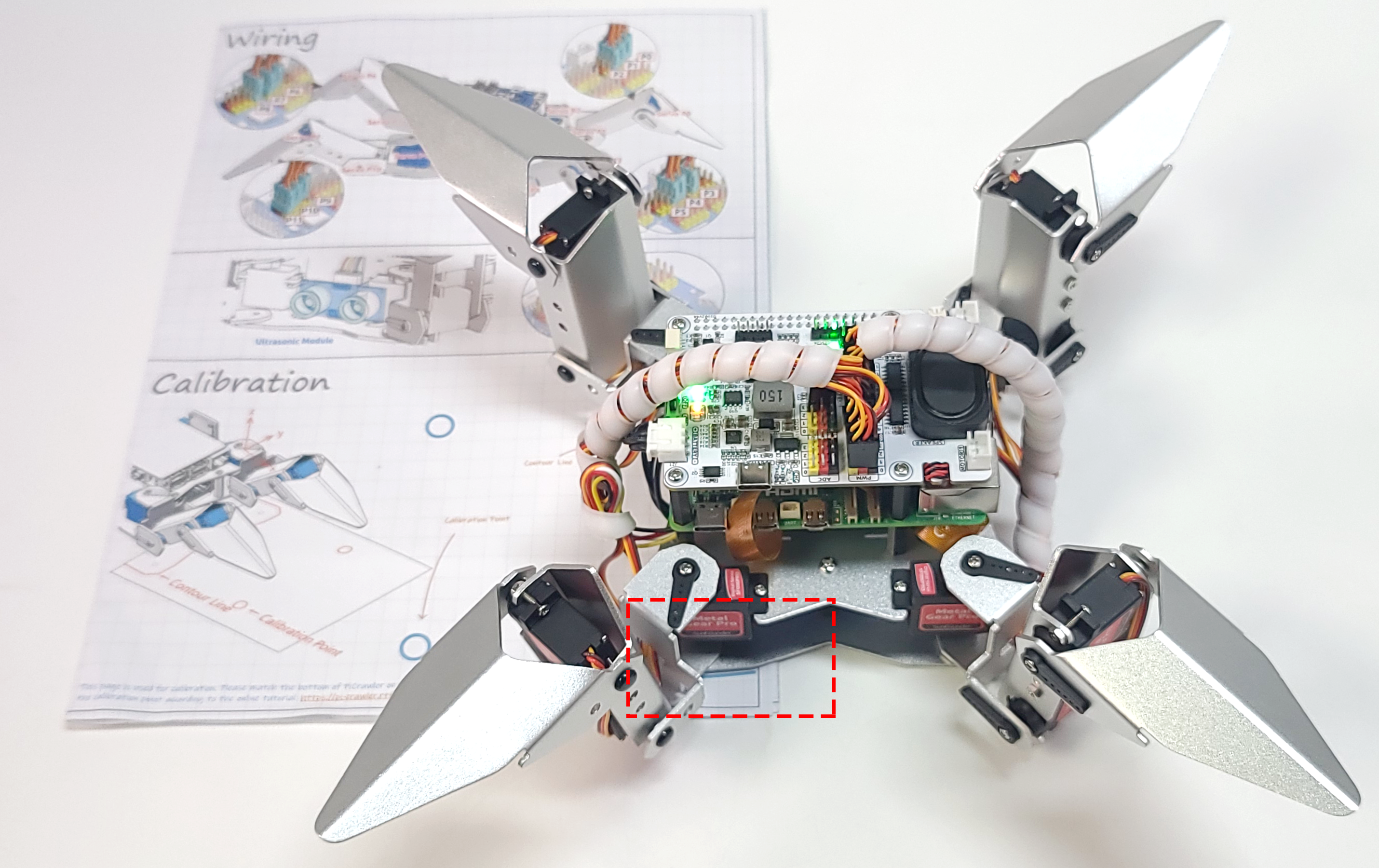

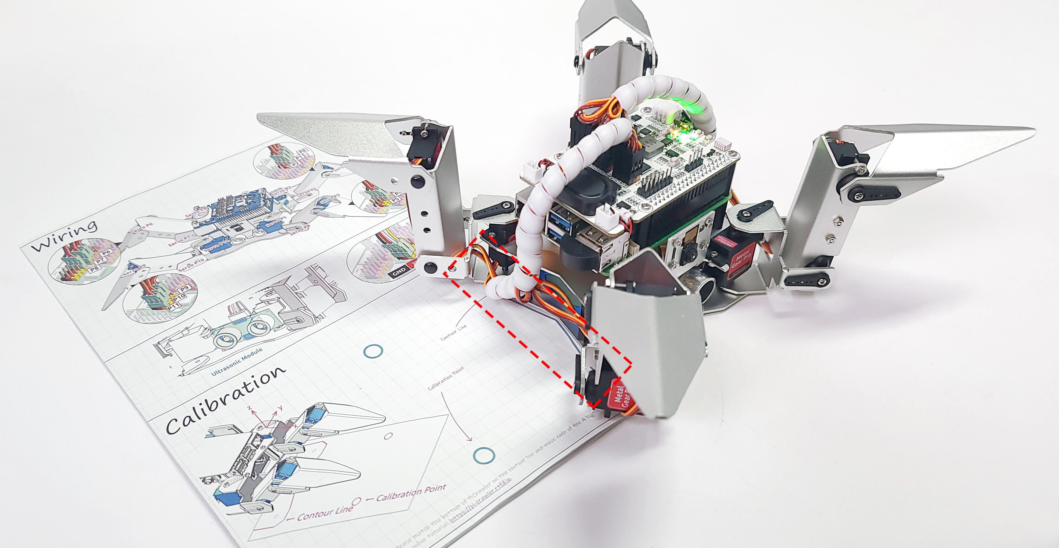

  4. 次にキャリブレーションシートを右側に移動させ、 14 のキーを押して、右側の2つの足を選択します。その後、再度 wasdr 、および f のキーを使用して、キャリブレーションポイントに移動させます。
