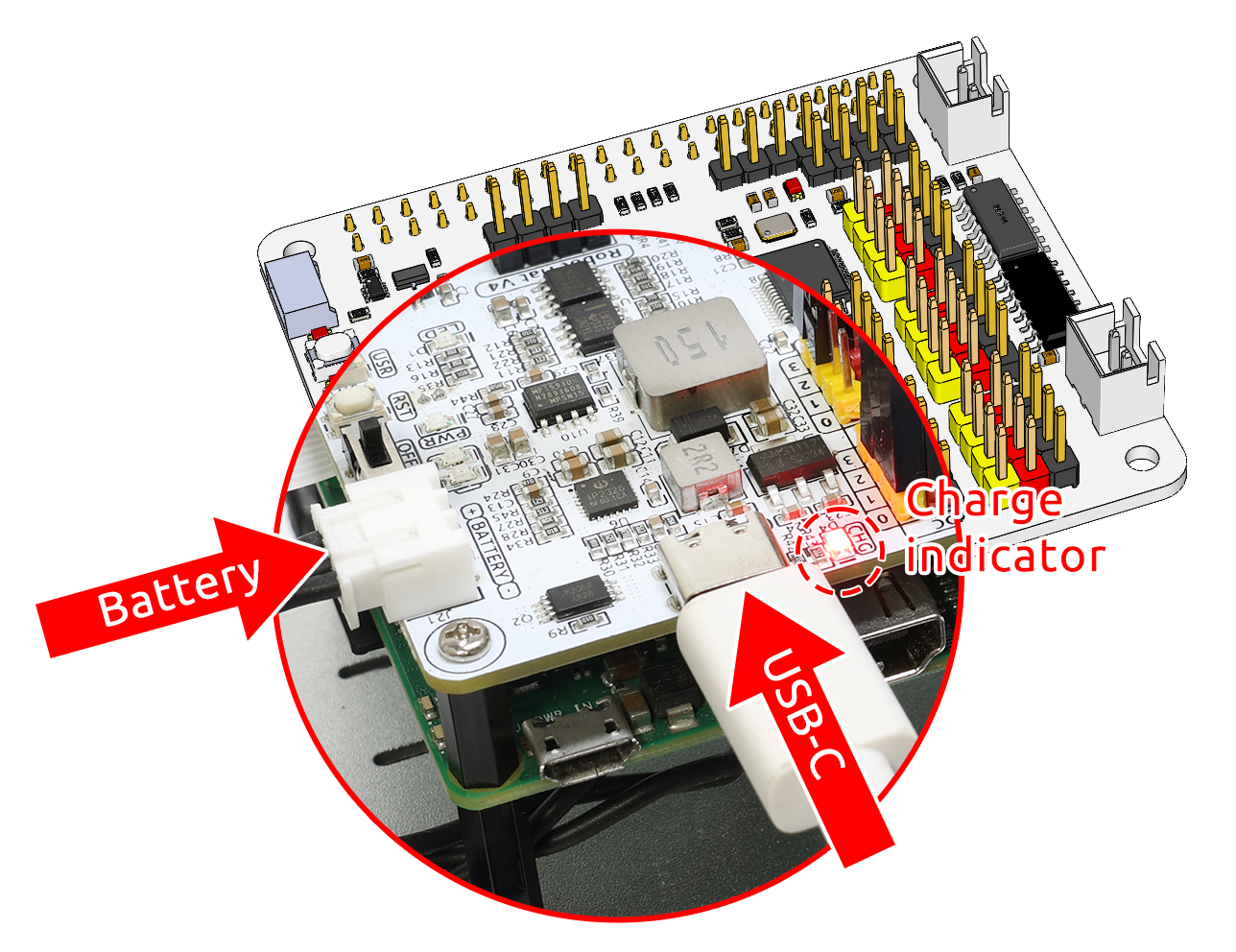

充電
まずバッテリーケーブルを接続し、次に USB-C ケーブルを挿してバッテリーを充電します。 充電器は別途ご用意ください。 5V 3A の充電器 を推奨します。一般的なスマートフォン用充電器でも使用可能です。
../../_images/robot_hat_charge.png
外部の Type-C 電源をロボットハットの Type-C ポートに接続すると、すぐに充電が開始され、赤色のインジケーターランプが点灯します。バッテリーが満充電になると、赤色ランプは自動的に消灯します。

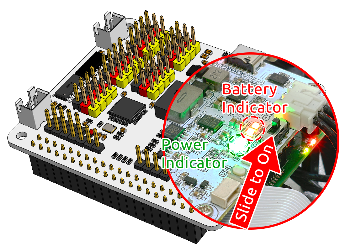

電源オン
電源スイッチをオンにします。電源インジケーターランプとバッテリー残量インジケーターランプが点灯します。
../../_images/robot_hat_power.png
数秒待つと、短いビープ音が鳴り、Raspberry Pi が正常に起動したことを示します。
バッテリー残量インジケーターランプが両方とも消灯している場合は、バッテリーを充電してください。 長時間のプログラミングやデバッグを行う場合は、USB-C ケーブルを接続してバッテリーを充電しながら Raspberry Pi を動作させることができます。
