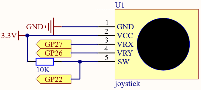

Schema Elettrico
sch_joystick
Il pin SW è collegato a una resistenza di pull-up da 10K, il motivo è quello di ottenere un livello logico stabile sul pin SW (asse Z) quando il joystick non è premuto; altrimenti, il pin SW sarebbe in uno stato sospeso e il valore in uscita potrebbe variare tra 0 e 1.

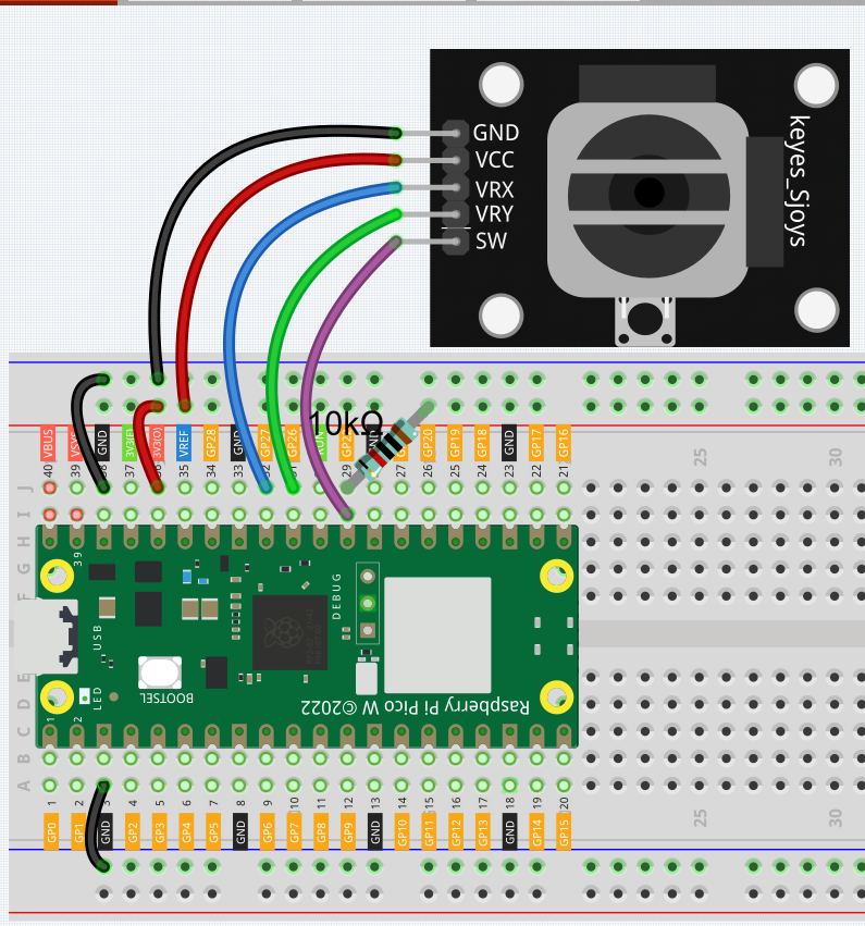

Collegamenti
wiring_joystick
