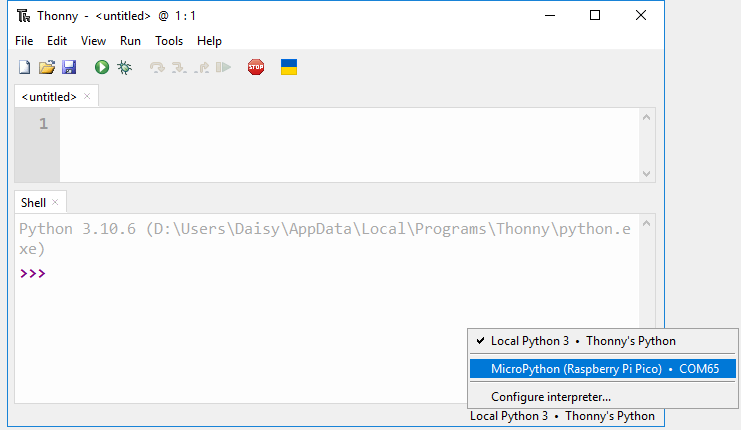

  2. Apri Thonny IDE, collega il Pico al tuo computer con un cavo micro USB e clicca sull’interprete «MicroPython (Raspberry Pi Pico).COMXX» nell’angolo in basso a destra.
    ../../_images/sec_inter1.png

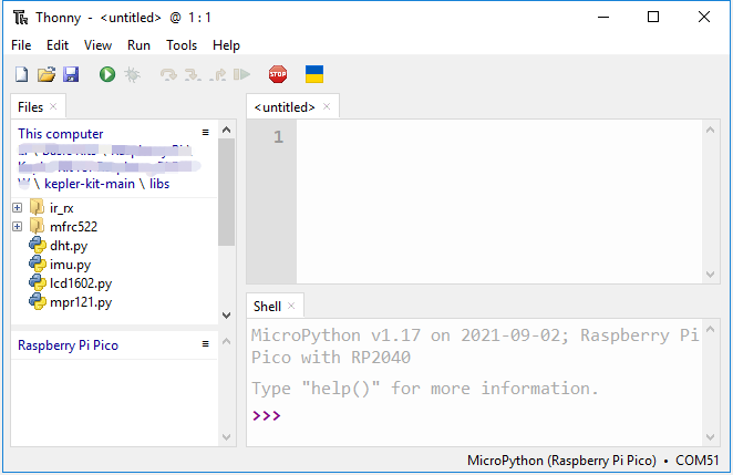

  4. Cambia il percorso alla cartella dove hai scaricato il code package, quindi vai alla cartella kepler-kit-main/libs.
    ../../_images/th_path1.png

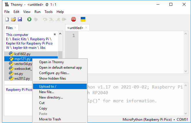

  5. Seleziona tutti i file o le cartelle nella cartella libs/, fai clic con il tasto destro e seleziona Upload to, ci vorrà un po” di tempo per caricare.
    ../../_images/th_upload1.png

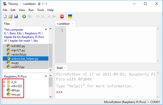

  6. Ora vedrai i file appena caricati all’interno del tuo drive Raspberry Pi Pico.
    ../../_images/th_done1.png
