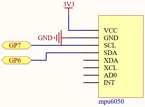

Schema Elettrico
sch_mpu6050

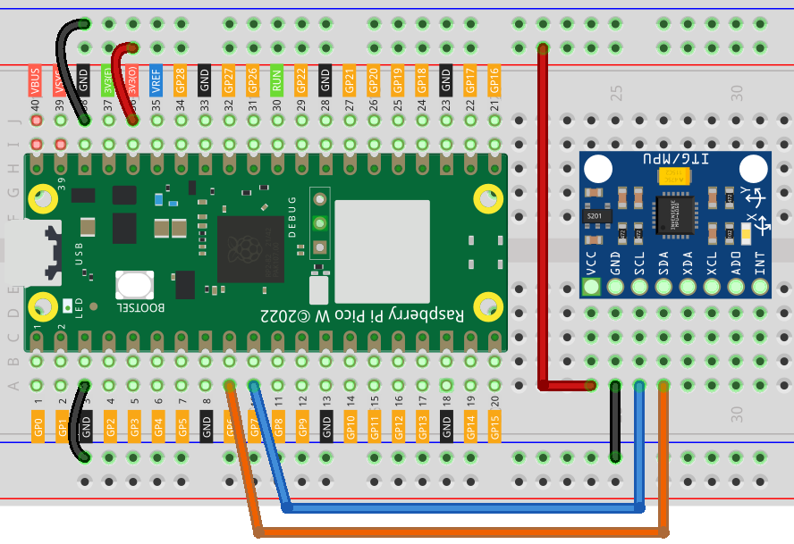

Collegamenti
wiring_mpu6050
