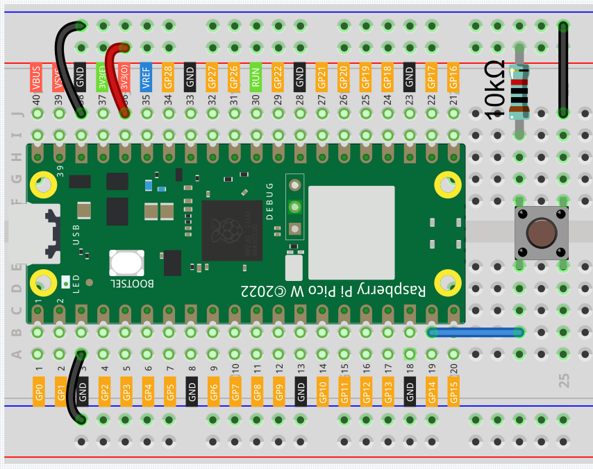

Il suffit de connecter une broche du bouton à 3.3V et l’autre broche à GP14 ; ainsi, lorsque le bouton est pressé, GP14 sera à un niveau haut. Cependant, quand le bouton n’est pas pressé, GP14 est en état flottant et peut être soit haut, soit bas. Pour obtenir un niveau bas stable lorsque le bouton n’est pas pressé, GP14 doit être relié à la masse via une résistance de pull-down de 10KΩ.
Câblage
wiring_button
Un bouton à quatre broches a la forme d’un « H ». Les deux broches de gauche ou de droite sont connectées, ce qui signifie que lorsqu’il est placé sur la ligne centrale, il connecte deux demi-rangées ayant le même numéro de rangée. (Par exemple, dans mon circuit, E23 et F23 sont déjà connectés, tout comme E25 et F25).
Tant que le bouton n’est pas pressé, les broches gauche et droite sont indépendantes et le courant ne peut pas circuler d’un côté à l’autre.

sch_button_pullup
wiring_button_pullup
La seule différence avec le mode pull-down est que la résistance de 10KΩ est connectée à 3.3V et le bouton à la masse, de sorte que lorsque le bouton est pressé, GP14 recevra un niveau bas, ce qui est l’inverse de la valeur obtenue en mode pull-down. Il suffit donc de modifier le code par if button.value() == 0:.
