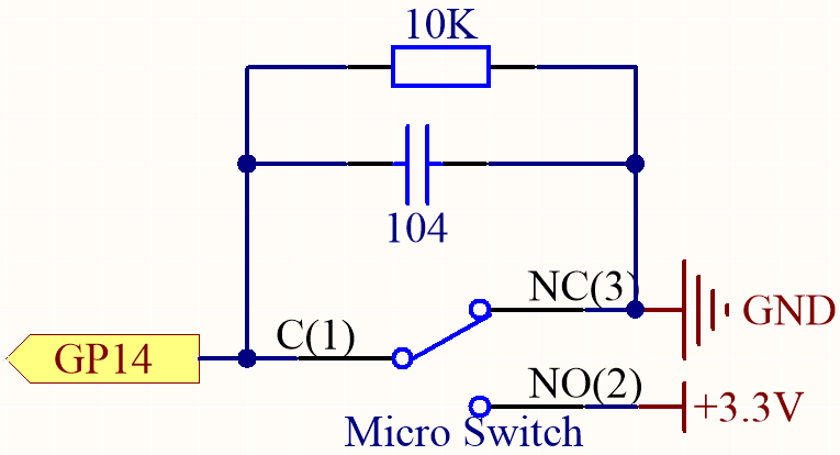

Schéma
sch_limit_sw
Par défaut, GP14 est à un niveau bas, et lorsqu’on appuie, GP14 passe à un niveau haut.
La résistance de 10KΩ a pour but de maintenir GP14 à un niveau bas pendant la pression.
Le condensateur céramique 104 est utilisé ici pour éliminer les interférences dues aux vibrations.
