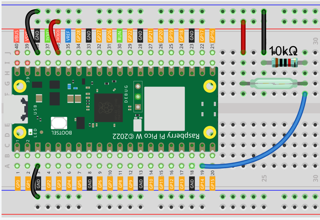

Câblage
wiring_reed
  • Ouvrez le fichier 2.9_feel_the_magnetism.py sous le chemin kepler-kit-main/micropython ou copiez ce code dans Thonny, puis cliquez sur « Run Current Script » ou appuyez simplement sur F5 pour l’exécuter.
  • N’oubliez pas de sélectionner l’interpréteur « MicroPython (Raspberry Pi Pico) » en bas à droite.
  • Pour des tutoriels détaillés, veuillez vous référer à Ouvrir et Exécuter du Code Directement.

Lorsque le code est exécuté, GP14 passe à un niveau haut lorsqu’un aimant est proche du contact reed, sinon il reste à un niveau bas. Tout comme le bouton décrit au chapitre 2.5 Lecture de la Valeur du Bouton.
